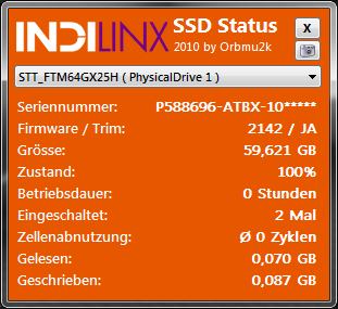

so, FW 2142 erfolgreich install.
Geht wie vermutet auch mit AHCI - Mode ohne Probl.
anbei hab ich noch ein paar Vergleichswerte. (Aktuell mit FW2142 & Auslieferunszustand FW 1819 vom Oktober 2009 sowie Status davor und danach)!

@Oakley: Der Flash produzierte Fehler und flashen war nicht erfolgreich. Mit Auto Detection jedoch einwandfrei... Ka was das war. Danach hatte ich in Win einige Dateisystemfehler. Habe dann Chdsk durchlaufen lassen und bisher keine Fehler und muss sagen irgendwie spurt mein Laptop echt besser damit.
//EDIT: Eine Frage an die Profis: Die Verschleißanzeige in z.B. Indilinx SSD Tool ist sie linear oder hat es einen anderen Verlauf? Sagen wir vorher hatte ich 87% und jetzt 7% ist meine SSD dann auf 80% Verschleiß (Oder noch extremer vorher 20% und jetzt 15%). Also ist der verschleiß bei höherem Verschleiß immer gleich bei einer gleichen Transferrate?
