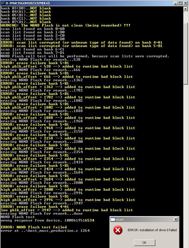

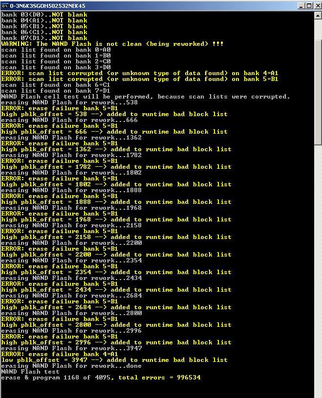

Dann wollte ich ein "destructive FW Update" machen. Also die notwendigen Dateien besorgt und los gehts:
Ist das normal? (er arbeitet noch)
Wenn nein, gibt es noch irgendeine Möglichkeit bzw. habt ihr noch ein paar Tipps für mich?

Letztendlich sieht es so aus:

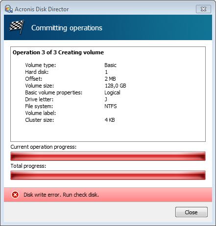

ich habe eine 64GB Super Talent Ultra Drive GX
Leider funktioniert diese nicht mehr. Im Factory Modus wird diese angezeigt, im normalen nicht. Ich hatte versucht eine aktuelle Firmware zu flashen allerdings schlug dies mit einer "Illegal Partion Table Drive 00 Sector 0" fehl.
Ich habe nun schon mehrmals mit dem Support von Super Talent geschrieben, allerdings ist das nicht sonderlich hilfreich.
Ich solle mit Acronis oder PQMagic die SSD im Factory Mode formatieren. Ich habe mit Acronis Disk Director 11 Home versucht die Platte zu formatieren wie vom Support vorgeschlagen. Die Disk wird initialisiert, beim Formatieren kommt eine Fehlermeldung und das Laufwerk wird nicht mehr angezeigt.
Ich habe die Fehlermeldung dem Support geschickt und bekam als Antwort ich solle PQMagic verwenden, das Programm könne die SSD unter Windows formatieren (Acronis kann das doch aber auch?)
Bin total am verzweifeln mit der SSD, kann mir jemand einen Tipp geben was ich noch probieren könnte?

So, mithilfe des - sehr schnell antwortenden Super Talent Suports habe ich die SSD wieder zum laufen bekommen.
Interessant finde ich allerdings die Tipps die man dort bekommt. Erst heisst es mit Acronis oder PQMagic formatieren, dann das würde mit Acronis nicht gehen da es keine SSDs unterstützt und der nächste Kollege meinte dann dass er PQMagic gar nicht kennt.
