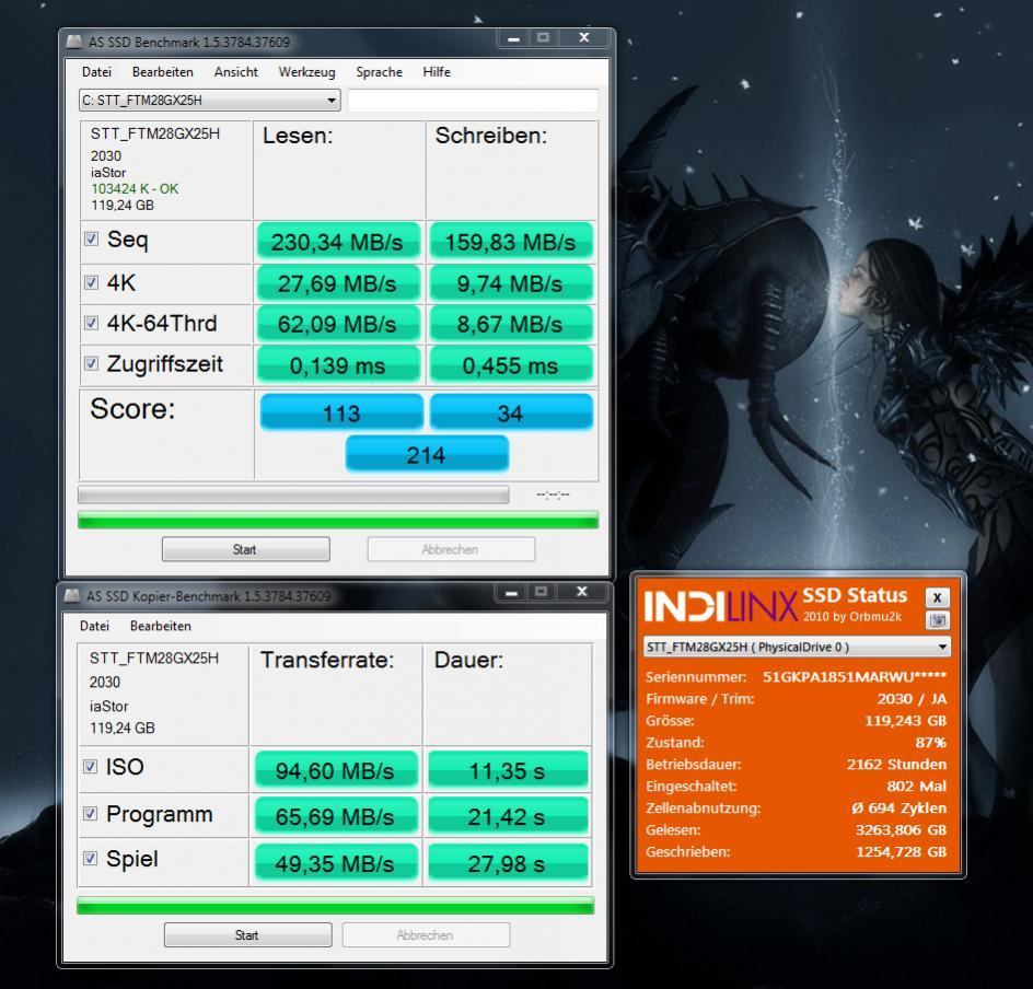

Hab eine SuperTalent UltraDrive verbaut und ab und an Probleme beim Systemstart.Drücke Powerknopf und es erscheint diese Meldung:
Reboot and Select proper Boot device or Insert Boot Media in selected Boot device and press a key!
Muß dann mit Powerknopf aus machen und beim zweiten Startversuch ist alles schön!?????????
Schon alle Sata Ports und mehrere Sata Kabel ausprobiert!Nichts!:wall:
Hardware siehe Systeminfo!
Einer ne Idee?:hmm:

richtige bootreihenfolge eingestellt?
Leistung ist jedenfalls OK laut screens.
Ich weiß du sagtest kabel wurden schon getauscht aber kontrollier bitte das Strom wie auch daten kabel absolut korrekt sitzen am board wie auch an der SSD, die Indilinx sind da recht zickig.
Wenn möglich evtl mal an nem anderen system testen, könnte auch ein indizierungsproblem des boards sein usw
