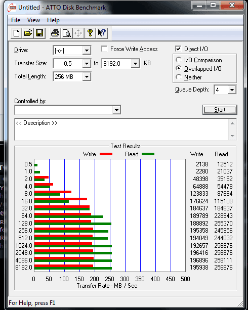

Hat funktioniert Leute. Nochmals vielen Dank. Super Forum hier!
Hier mal ein Update. Sieht doch alles ok aus oder? Ist grad nur win 7 64Bit drauf ;)

Na das ging ja mal fix! Ja sieht OK aus.
Falls du noch mehr wissen willst zu deinem SSD empfehle ich dir noch meine FAQ zu lesen (Signatur).
oh, sieht so aus als würde die GX2 mit Micron Chips recht gut pervormen, da sehen unsere mit Toshi alt gegen aus
Ja dann habe ich vielleicht nach anfänglichen Schwierigkeiten doch etwas Glück. Die FAQ Seite kenn ich schon auswendig :)

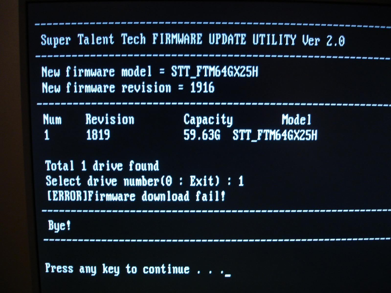

cool, danke für diesen hinweis, ich kann nämlich nicht von 1571 direkt auf 19xx flashen... kommt immer error: firmware konnte nicht geladen werden.
:) jetzt mach ichs über 1819
Genau diesen blöden Fehler bekomme ich auch ständig. Habe jetzt schon alles Mögliche ausprobiert, auch schon an einem anderen Rechner. Ich bekomme die neue Firmware einfach nicht drauf :confused:
Was mache ich denn falsch? Oder ist etwas kaputt? Muß ich eventuell denn Schalter an der SSD umstellen?

Vermutlich kein IDE Modus aktiv, oder nvidia Chipsatz.
Und das SSD ist an nem ICH Port oder Gigabyte/Jmicron Port?
Am besten das SSD an SATA Port 0 betreiben vom ICH.
Was bedeutet denn Firmware Download Fail? Kann er die Firmware nicht von der DVD lesen?
