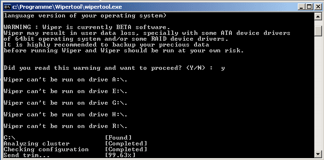

Die Meldung ist völlig normal, wenn Du noch andere Laufwerke wie HDD oder SSD ohne IndilinX-Controller im System hast.
Esmüsste trotzdem zu sehen sein, wie die Prozente des Fortschritts hochgezählt werden.
Also bei mir schaut das so aus, wie gesagt erst die Auflistung der Laufwerke, wo wiper nicht läuft und dann der Durchlauf auf der SSD.
Allerdings nutze ich 32bit XP prof.
Vllt. ziehst Du Dir das Wipertool nochmal neu.
[IMGXX]http://www.hardwareluxx.de/community/attachment.php?attachmentid=122617&stc=1&d=1273578769[/IMG]

ja bei mir listet wiper auch erst die laufwerke auf, bei denen er nicht läufct und sagt danach, dass er auf KEINES der LW angewendet werden kann -> keine prozentzahlen hochlaufend :(
Was mich wundert: Anfangs sagtest du du hättest auf AHCI umgestellt. Aber der Screenshot von DriveControllerInfo zeigt einen IDE Treiber an (pciide.sys).
