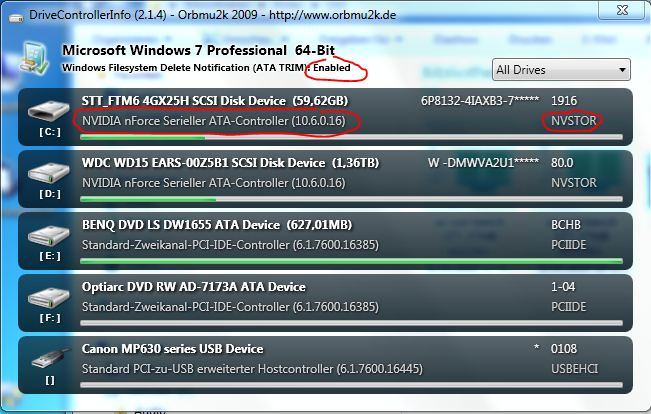

Ich stehe gerade auf dem Schlau was TRIM und den Treiber angeht.
Ich habe Windows 7 neu installiert und den nForce Treiber von nvidia nicht.
Mein Mainboard ist das ASUS M2N32SLI-Delux. (im Bios kann ich nicht auf AHCI umstellen)
Dann schaut es mit DriveControllerInfo und co. so aus:
Hier steht der Treiber NVSTOR
attachment.php
Den Controller "NVIDIA nForce Serieller ATA-Controller" gibt es im Geräte Manager nicht.
attachment.php

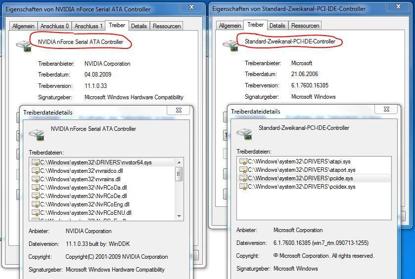

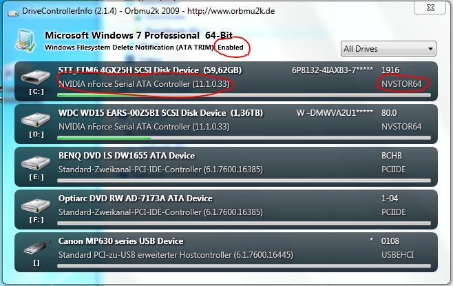

Nachdem ich den nForce Treiber installiert habe sieht es so aus:
Der Treiber ist NVSTOR64 und der Controller hat sich auch etwas geändert.
attachment.php
Im Gerätemanager ist der "NVIDIA nForce Serial ATA Controleller" aufgetaucht.
attachment.php
attachment.php

Intel kann nicht funktionieren. Aber der MSAHCI sollte klappen denke ich mal.
Mit dem NFORCE Treiber funktioniert kein TRIM.

Du kannst mit den aktuellen Treibern von nvidia kein trim bzw. autotrim nutzen.
Deinstalliere die nforce Treiber und nutze die Standart Windowstreiber.
Mit den nforce Chipsätzen hast du kein AHCI Kanal zur Auswahl im Bios und kannst den AHCI Modus auch demzufolge nicht nutzen.
Es gibt zwar eine Art software mäßig, einzustellenden AHCI Modus ,der aber sich so nicht nennt (kannst es nur an den Lesewerten beim Bench erkennen) ,aber wie gesagt das bringt dir rein gar nichts ,weil du mit Nutzung der nforce Treiber nicht trimmen kannst und ich würde sagen ,das ist einfach mal viel wichtiger als unspürbare, minimal, schnellere Lesewerte.
