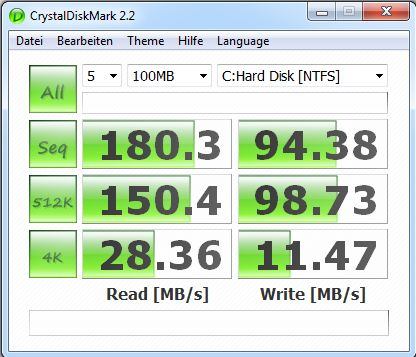

Wie auf der vorigen Seite bereits gepostet hab ich mit meiner OCZ 30GB Vertex eine sehr schwache Schreibleistung (35MB/s). Gibt es da noch was, was ich tun könnte um das zu verbessern. Natürlich ohne mein System platt machen zu müssen. ;)
schreib sie mal mit h2testw voll und lösche die dateien anschliessend wieder , wenn trim funktioniert , sollte der writespeed wieder besser sein nach dem löschen , vielleicht nen paar Minuten warten
Vielen Dank. Die "Kur" hat geholfen.

Als ich grade mein Windows startete lief alles ziemlich langsam, ich fühlte mich zurückversetzt in die Zeiten einer normalen HDD, nur ohne Geräusche dabei. Ein Test offenbarte mir folgende Veränderung:
Stand 30.12.09
Stand 28.03.10

Mir fiel ein, dass ich kein manuelles Setup von Intel-Inf Treibern gemacht habe - PC lief ja auch so. Beim Setup dachte ich, dass der PC abgestürzt sei, da plötzlich alle Fenster leer waren, aber ich habe mich beherrscht Reset zu drücken. Es hat zwar knapp 4 Minuten gedauert, aber die Treiber wurden installiert und ich habe einen Neustart gemacht.
Der Bench danach erbrachte fast die gleichen Werte wie zum Stand Dez'09.
Das Ausführen des Wiper-Tools hat 0 gebracht, TRIM und GC wird bei mir also korrekt ausgeführt.
