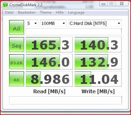

Super Talent Ultradrive GX2 64GB (FTM64G225H)
Ich denke bei mir liegt ein Problem vor wenn ich mir meine Benchmarks anschaue oder?
Bei 4k und 4-64k

Kein TRIM möglich?
gerade 4k und der 4K-64 Thrd sind extrem Prozessorlastig. Wenn die CPU wenig Leistung hat(;)) im Verhältnis, und sämtliche Energiesparmodie bei einem AMD System aktiv sind, könnte ich mir ein solches Ergebnis bei einer schlecht getrimten Platte schon vorstellen.
EDIT
das mit der Prozessor Leistung bezieht sich auf das runtertakten im Idle, nicht auf die max Leistung
OK, danke, das doch ein guter Erklärungsansatz.
Teste doch einfach mal gegen, indem du im Bios deine Energiespargeschichten deaktivierst.
Würde mich mal interessieren, und andere bestimmt auch
