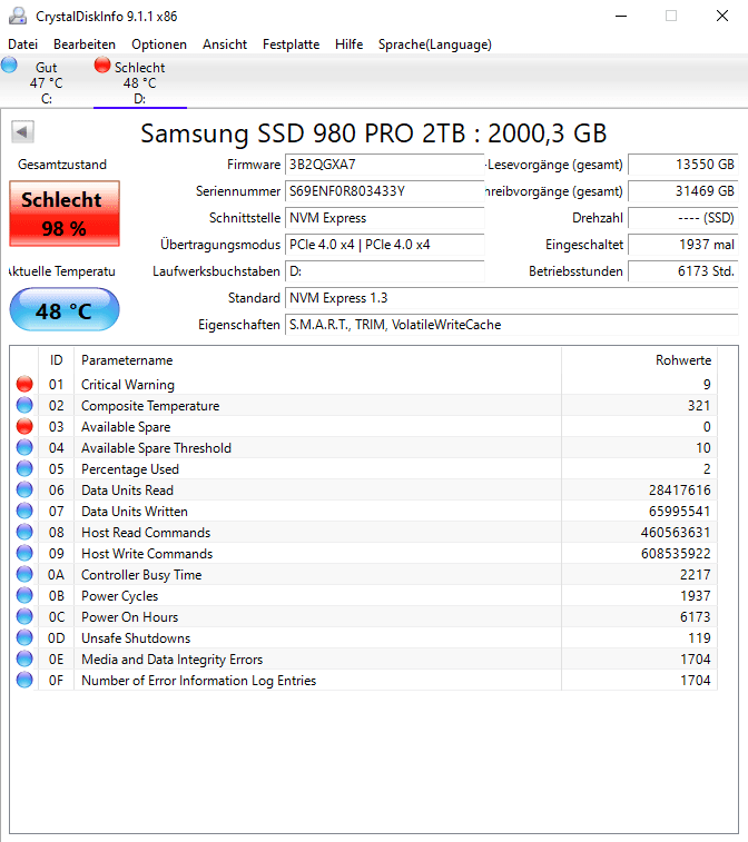

SSD schreibgeschützt -.-
Ok, das doch aber bei mir garnicht so hoch ?
Ja, Deine hat viel weniger unerwartete Spannungsabfälle, aber der entscheidende Punkt ist Attribut 01, wie massaker schon schrieb. Unerwartete Spannungsabfälle während Schreib- oder Löschvorgängen sind nur eine mögliche Ursache für den Ausfall von NAND Blöcken, keine Ahnung ob die hier eine Rolle gespielt haben. Auf jeden Fall ist aber klar, dass hier so viele NAND Blöcke ausgefallen sind, dass die SSD keine NAND Reserven mehr hat, wie neben Bit 0 (Available Spare is below Threshold) von Attribut 01 auch Attribut 03 zeigt, welches mit 0 unter das Limit (Attribut 04) von 10 gefallen ist.
halt direkt merke wenn was nicht stimmt.
Per default aktualisiert CDI nur alle 30 Minuten die Werte, Windows hängt sich aber viel früher auf, wenn es plötzlich nicht mehr auf seine Systempartition schreiben kann.
Nea, habe jetzt zum Notfall damit die Kiste überhaupt erstmal wieder läuft auf die zweite NVMe installiert.
Wie schauts bei der aus ? Fällt die auch bald aus, was da eure Meinung ?

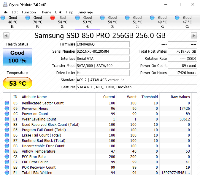

Wenn auch das nicht hilft Tonne und geschriebene 252TB sind schon wirklich jede Menge Holz und wer sich dann auch noch wundert...
Eben nicht, das ist nicht mal 1/4 der TBW...
Diese 850 pro mit 256 GB hat über 7 PB geschrieben...
Soll zwar 1200 TBW mitmachen, aber praktisch...
Und ausgetauscht bekommst du die normalerweise auch nicht.
Als OEM Produkt kann es tatsächlich schwierig werden.
Ansonsten wird eine retail SSD ausgetauscht, wenn noch im Garantiezeitraum und TBW nicht erreicht.
Komisch finde ich das mir Crystaldiskinfo nichts migeteilt hat, ich habe das immer offen und im Hintergrund laufen, damit ich die Temps sehe und halt direkt merke wenn was nicht stimmt.
Darauf kannst du wirklich nichts geben...
Selbst bei der obigen 850 pro mit über 7 PB writes meckert CD nicht.

Würde Media and Data Integrity Errors beobachten.
Sobald du da welche hast, ist Vorsicht geboten.
Backup ist aber sowieso Pflicht, eine SSD kann auch ohne Vorwarnung sterben.

Die SSD ist bereits tot, der NAND wurde totgeschrieben.
Bis zum Tod der SSD waren die Smart Werte unauffällig.
Was ich damit sagen wollte, auf die Smart Werte sollte man nichts geben, nur wenn wenn sie halt wirklich Fehler aufzeigen.
Und oder man eigene Schwellenwerte Crystaldiskinfo zuweist.
Und selbst bei eigenen Schwellenwerten, gibt genug SSD's die selbst nach dem der NAND totgeschrieben wurde nichts auffälliges anzeigen.

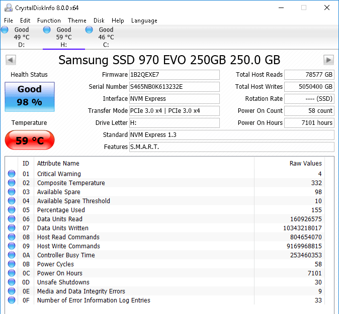

Als Beispiel noch eine 970 evo...
Ist auf dem Screen auch Tod.
Auch wenn die SSD noch 98 % Reserveblöcke zeigt...
Das Einzige was überhaupt auf Verschleiß hinwies, waren Media and Data Integrity Errors
Der Screenshot ist also schon alt und die SSD inzwischen hinüber.

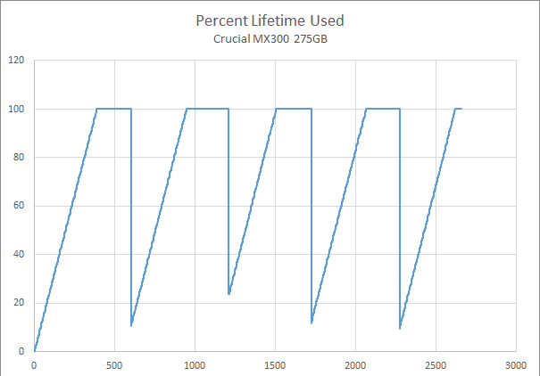

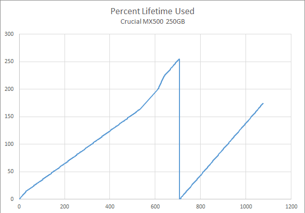

Die hat aber auch schon 155% der spezifizierten P/E Zyklen runter. Bei der ist bei Attribut 01 Bit 2 gesetzt und dies bedeutet "Reliability is degraded due to exces media or internal errors".
Wozu nutzt Du die SSD eigentlich, dass Du so viel drauf schreibst und die 970 Evo nur so wenig gelesen hat?
Jap.
Dieser Wert ist leider auch nichts sagend, vor allem Hersteller- und Modell spezifisch.
Um diese Werte richtig interpretieren zu können müsste man das Verhalten der SSD kennen.
Selbst nach Änderung der Firmware, kann das bei zwei ansonsten identischen SSD's komplett anders aussehen.
Mal ein paar Beispiele:
Und trotzdem meckert CDI nicht ;)

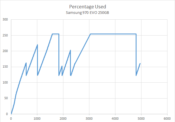

Die SSD's (nicht meine) starben alle rein der Wissenschaft, daher auch alles kleine Modelle.
Quelle ist leider russisch, chrome übersetzt das allerdings auf Wunsch ;)
Der Wert dürfte nur bis zum Erreichen von 100 definiert sein und was passiert wenn er darüber geht, hängt dann von der FW ab. Wie man sieht, bleibt er bei der 970 Evo ja wenigstens immer über 100, während er bei der MX300 auf 100 begrenzt ist, aber intern offenbar weitergezählt wird und bei Überlauf der 8 Bit dann scheinbar wieder bei 0 beginnt (ich nehme mal an der stieg so schnell an, dass die ganz kleinen Werte nicht erfasst wurden), genau wie bei der MX500, bei der aber die Begrenzung auf 100 fehlt. Die MX300 und die MX500 haben meines Wissens nach auch ein eigenes Attribut welches die P/E Zyklen zählt, was bei NVMe SSDs ja leider nicht (standardmäßig) vorhanden ist und da wäre es dann echt blöd, wenn der Zähler auf 0 fällt und jemand so eine SSD dann als gebraucht aber kaum benutzt verkauft und der Käufer nicht auf das Datenvolumen schaut.
Auch verstehe ich nicht wirklich wieso die FW Entwickler da so sparsam sind dem Wert nicht wenigstens 2 Byte spendieren, selbst wenn sie nur eines ausgeben können, würde man dann eben immer 255 ausgeben, auch wenn der tatsächliche Wert höher ist, so wie die MX300 ja auch nicht mehr als 100 ausgibt, obwohl der Zähler ja intern offenbar weiter- und wohl bei 127 "überläuft".
CDI meckert offenbar nur wenn bestimmte Bits gesetzt sind. Keine Ahnung ob die 970 Evo da wirklich hin war, da ja Bit 3 (Read Only Mode) von Attribut 01 nicht gesetzt war, von daher hätte man auf ihr noch schreiben können müssen und so habe ich das auch verstanden (Google Translate):
Aber am Ende bleibt es wie es immer war: Man sollte nicht nur auf die Bewertung oben schauen, sondern alle Attribute betrachten und ein wenig Ahnung von dem Thema haben oder jemanden fragen der Ahnung davon hat.

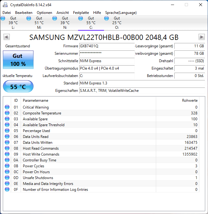

So, heute ist die neue 2 TB gekommen. Trotz OEM Produkt wurde sie durch den Händler ausgetauscht. Hat zwar über nen Monat gedauert, lag aber wohl an Samsung.
So, BS auf die ausgetauschte 2 TB Samsung OEM drauf geklont. Hoffe die neue hält länger durch. (y)

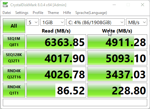

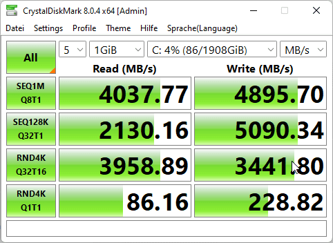

Hmm, gerade mal die neue NVMe gebencht, warum macht die nur 4000 MB's ?

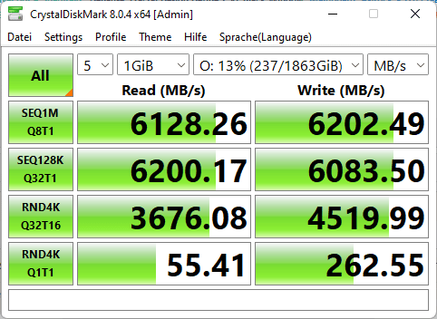

Edit: Zum Vergleich meine zweite NVMe, also die Corsair NVMe.
Edit: Habe jetzt nochmal C überprüft, jetzt beim zweiten lauf schaut es schon besser aus.
