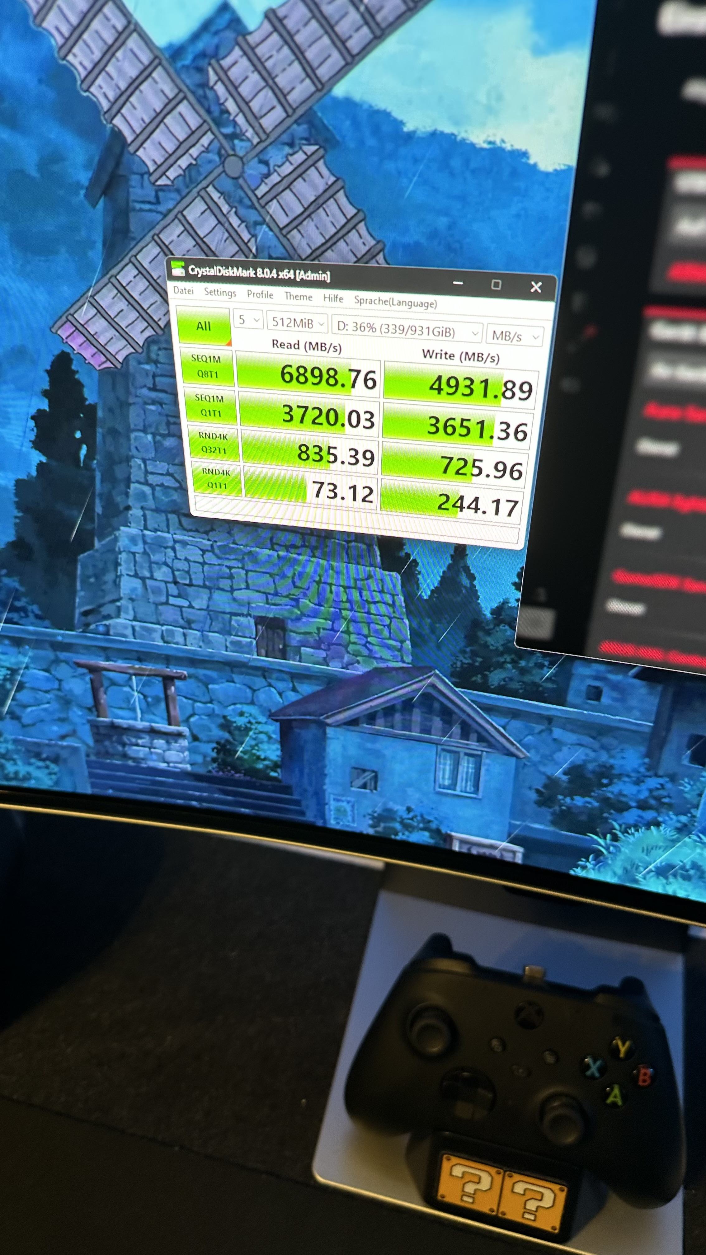

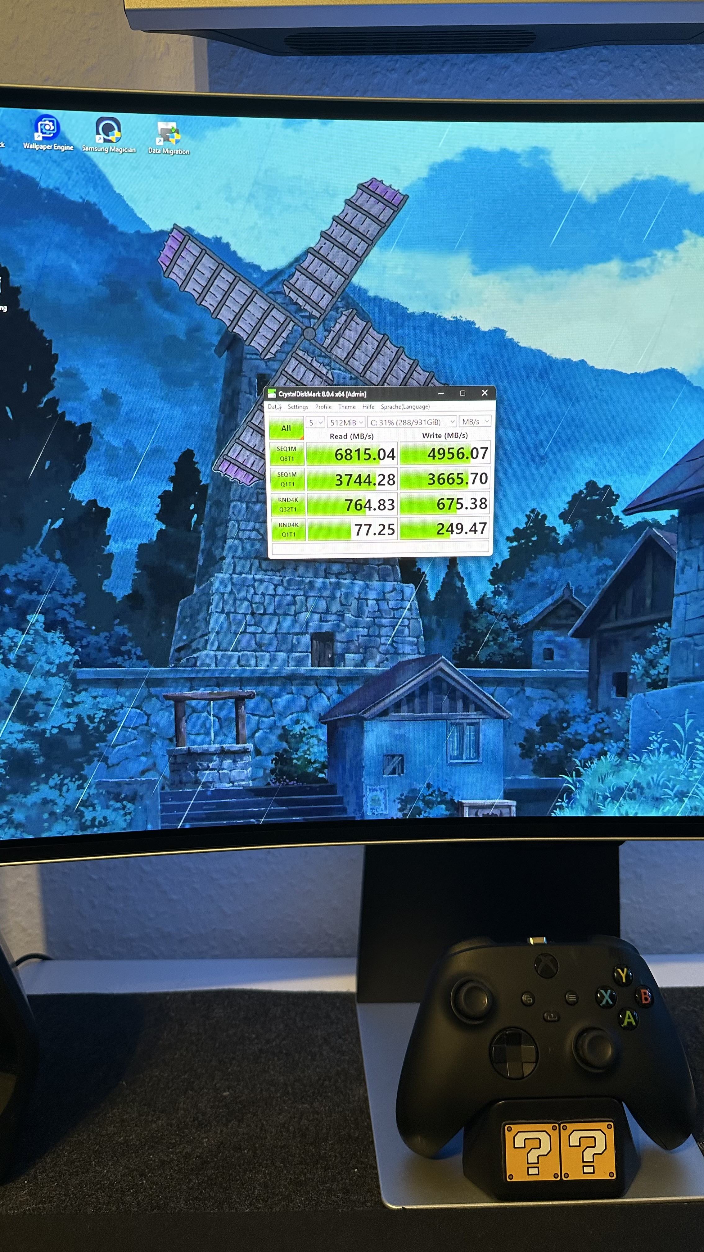

So laufen sie jetzt:

Das kann eigentlich nicht sein mit 4 Lanes PCIe 4.0 kann man grob 8000MB/s übertragen , mit nur 2 Lanes PCIe4.0 sind das halt nur 4000MB/s (der selbe Wert gilt auch für PCIe3.0 mit 4 Lanes).
Deinen 980Pro 1TB sollte aber bis zu 7000MB lesen und 5000MB/s schreiben das sollte man also eigentlich in den Benchmark merken.
Aber außerhalb von Benchmarks wirst du kaum einen Unterschied merken können.

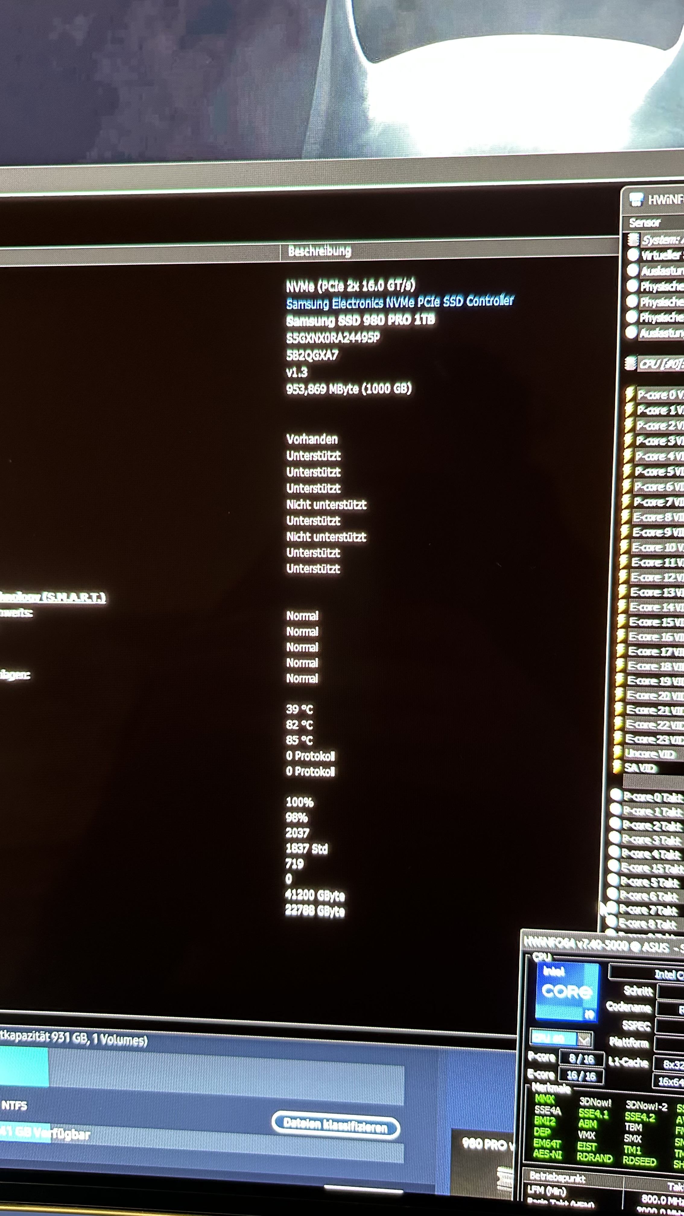

Das war ja eh klar das der test nichts bringt weil all das was du abgeschaltet hast keinerlei Einfluss auf die Verbindung haben kann.
Es kann nur CPU, CPU-Sockel der M2 Slot selber oder sehr Unwahrscheinlich eine unterbrechung einer Leiterbahn zwischen CPU und M2 Sockel sein.
Wenn du sehr viel Langeweile hast kannst du mal hier in den PDF's suchen ob deine beschädigten Sockel Pin genau mit den 4 PCIe Lanes für den M2 zusammenhängen.
(aber die PDF's zu verstehen ist nicht gerade einfach und ich würde mir überlegen ob ich mir das geben würde).
Ansonsten läuft ja alles und selbst wenn du eine M2 nur mit den 2 Lanes anschließt ist sie halt praktisch nicht langsamer (außerhalb von Benchmarks)

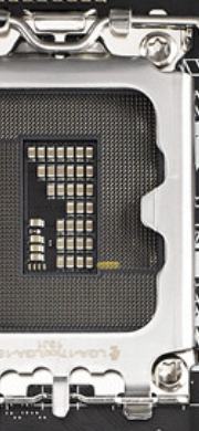

Denke mal das werden die 2-3 pins sein die mal verbogen waren. Wusste sonst nicht was. Oder der anschluss hat eine macke…kp was sollte den an der cpu sein das es zum fehler kommt? Ist eine neu cpu die ich vor paar monaten geholt habe (2-3)
Edit: wüsste auch nicht nach was ich da schauen soll😅
Waren die hier 2-3 pins
