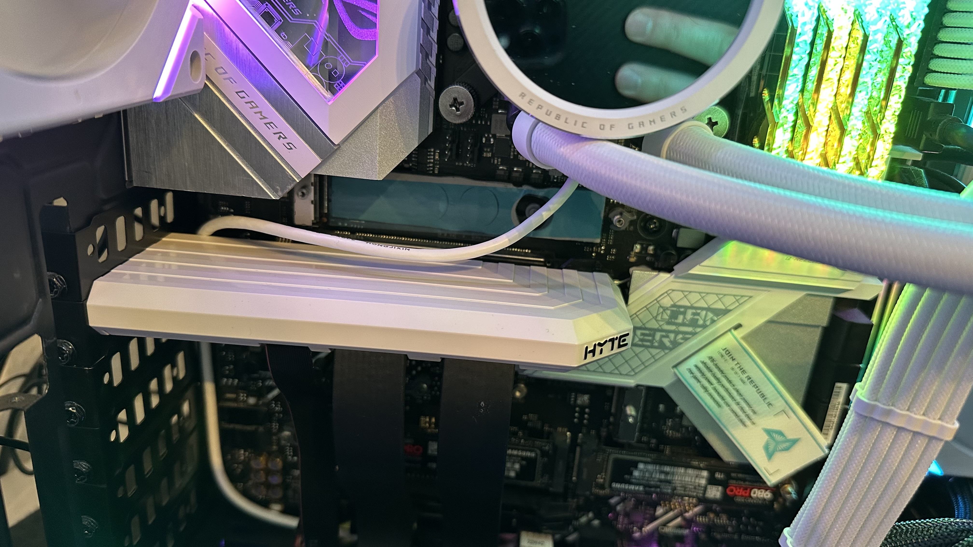

Hallo Leute,
Evtl. Weiß einer warum. Ich habe mir gestern noch eine Samsung 980 pro 1TB besorgt.
Kurz mal zu dem Fall. Mein Mainboard das Asus ROG Z690 hat insgesamt 4 SSD Steckplätze. Oben der unter der CPU läuft über die CPU Lanes und die 3 unteren über das Chipset.
Ich habe 2 SSD‘s (beide die Samsung 980 pro) wenn ich die SSD oben anschließe wird sie nur als 4 x 2 erkannt (also bei der CPU Lane) wenn ich die beiden SSD‘s unten anschließe (also Mainboard Chipset) werden beide ganz normal mit 4 x 4 erkannt.
Laut haut Hersteller können alle slots 4 x 4.
Ich muss dazu sagen die SSD war bis jetzt auch immer oben angeschlossen mir ist das erst jetzt aufgefallen wo ich noch eine neue SSD dazu gesetzt habe.
Woran kann das liegen? Habe jetzt einfach beide mal weil ich das problem nicht lösen konnte, über das Chipset angeschlossen.
Weiß da einer evtl wo das problem sein könnte? Bzw. Ob ich das sonst ignorieren kann und beide dann übers Chipset Laufen soll.

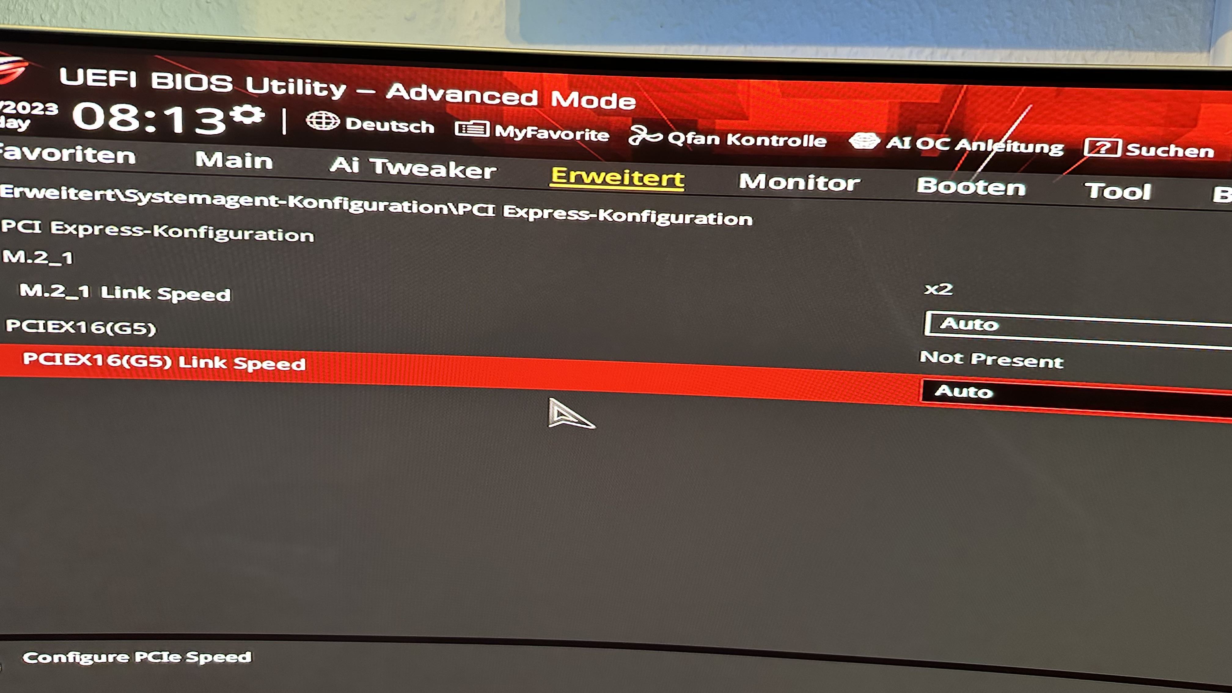

Wieder oben angeschlossen wird auch im bios nur mit x2 angezeigt.
Hab alle getestet. Die 3 unteren was über den Chip Läuft werden mit 4 x 4 erkannt.
Nur der obere über die CPU mit 4x2

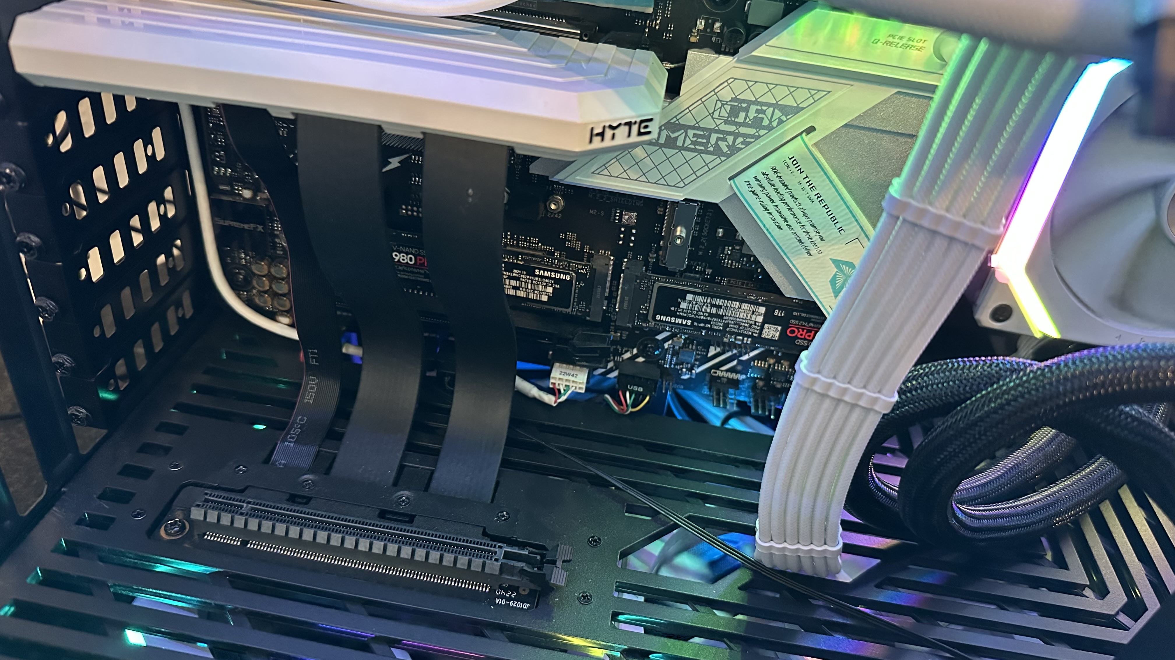

Ist eine 4090 kann es daran liegen? Also es ist nur wenn ich es oben anschließe (cpu lanes) die 3 anderen (mainboard chipset) laufen alle mit x4.
Habe sie jetzt wie auf dem bild beide ganz unten nebeneinander reingemacht und laufen mit x4 dachte da setze ich sie so um evtl nochmal bessere temps zu bekommen da von unten 2 140mm lüfter frische luft reinpusten.
Also letzendlich solange dort x4 steht ja wurst wo sie dran hängen oder?
Wunder tut es mich trotzdem. Hab auch im bios geschaut aber wüsste nicht was da falsch ist bzw. Was ich ändern müsste.
Normal würde ich sagen das da was mit den Sockel/CPU nicht stimmt , die Lanes kommen ja direct von der CPU ohne das da irgentwas wie ein Chipsatzt dazwischen hängt.
Da würde ich die CPU mal rausnehmen und neu einsetzten.
Was mich allerdings stutzig macht das im Bios auch nur X2 angezeigt werden weil ich mir nur schwer vorstellen kann das das Bios die anzahl der Lanes testet.
Ich bin allerdings jetzt auch zu faul das zu versuchen zu recherchieren warum da im Bios nur X2 angezeigt werden.

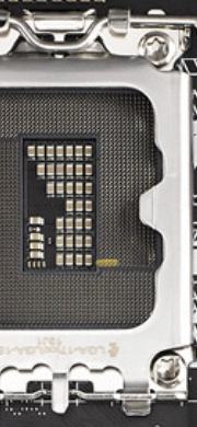

Vor 4 Monaten habe ich meine 12900k durch eine 13900k ersetzt. Mir ist da aufgefallen das 2-3 pins etwas verbogen waren beim sockel. Hatte diese wieder etwas gerade gemacht. Könnte es sein das diese pins defekt sind und daher die SSD bei dem anschluss nicht voll ausgenutzt wird?
Hatte/habe sonst eigentlich keine probleme und alles tut seine aufgaben wie es soll.
Wie schon geschrieben gehen die PCIe Lines des 'CPU M2 Slot' eigentlich direkt zur CPU ohne das da das MB oder der Chipsatz dazwischen ist.
HAst du ein Photo welche Pins verbogen waren?

Also bild habe ich keins gemacht damals aber hier mal ein foto das gelb markierte links von der seite aus 2-3 pins
