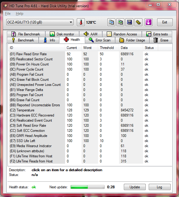

Habe mal ein Problem, HD Tune Pro zeigt bei meiner SSD 128°C an ?? Habe mal mit einem Laser Thermometer nach gemessen, da komme so 34°C bei raus. Kann man sich auf HD Tune Pro verlassen ?? Das Gehäuse ist auch im moment hinten noch offen ??

...denn eine SSD sollte 0°C oder gar keinen Wert anzeigen, da sie schlichtweg über keinen Temperatursensor verfügen... ;)
falsch...!! auch SSD´s können über einen solchen sensor verfügen, meine Samung haben einen sensor und wenn mich nicht alles täuscht auch die Sandforce... die frage ist lediglich... wird von den tools der wert richtig interpretiert denn die Temp wird ebenfalls über smart werte ausgelesen.

Wenn kein Tempsensor auf dem SSD ist, wird entweder 128 oder 0 angezeigt.
vollkommen normal und kein grund zur besorgnis

In einer SSD ist schlichtweg nichts das so eine Temperatur erzeugen kann.
Die Samsung 470 haben Temp.-Sensoren.
edit: aber 128° ist kappes und ein Pseudowert. SSDfix hat es ja schon geschrieben.
edit @ panopticum: Sorry, hatte deinen Post falsch gelesen. ;)
edit2: Bei den OCZ Vertex-II hatte ich auch immer so fixe Pseudowerte.
Vieleicht haben die es ja mittlerweile via FW.-Update hin bekommen. Bei meinen ganzen Vertex2 ging das damals jedenfalls nicht.
