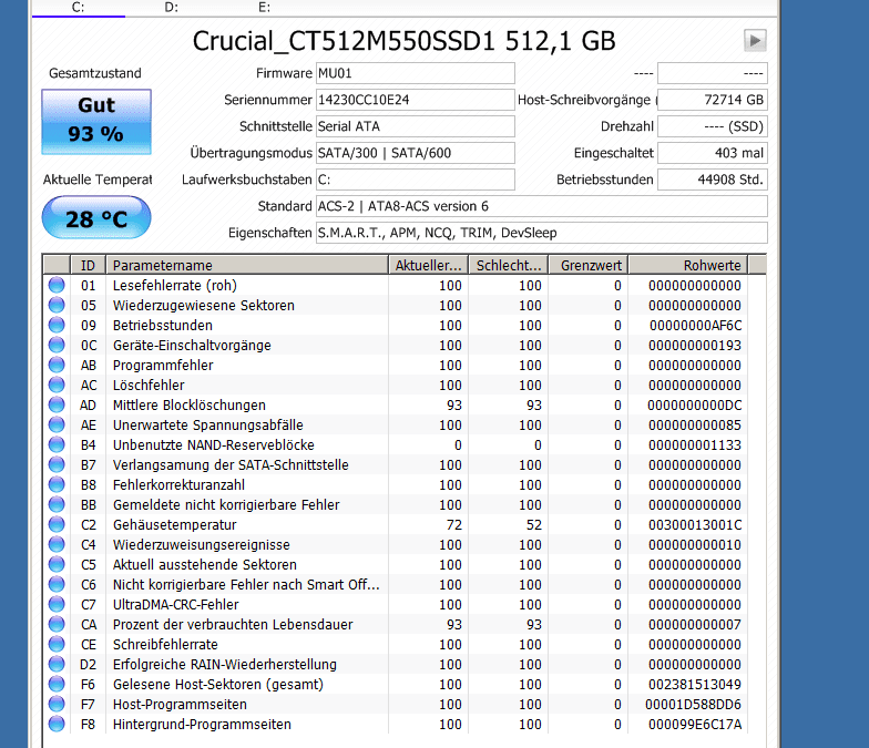

habe heute mal mit CrystalDisk meine System SSD überprüft und dort gibt es die Spalte:
CA Prozent der verbrauchten Lebensdauer
und dort steht 93
bedeutet das jetzt das ich 93 Prozent der SSD verbraucht habe und noch 7 Prozent übrig sind bis zum evt. Ausfall??
Danke!!

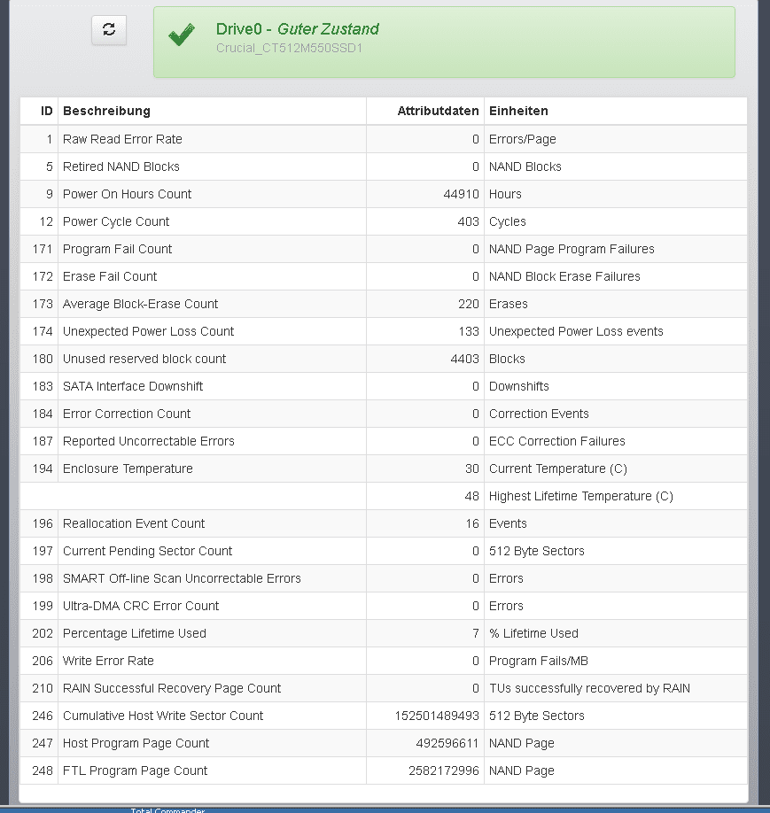

Habe mir mal das Crucial Tool installiert siehe Werte im Anhang:

Das ist da bei geschriebenen 72TB natürlich absolut dummes Zeug!
Entweder stimmen die Daten zu den geschriebenen TB von CrystalDisk nicht (was Ich definitiv nicht glaube!) oder das SMART Attribut ist da für die Tonne!
Rund 100TB mehr sollte das Teil aber in fast jedem Fall schreiben können...
Du kannst natürlich auch den Host Write Sector Count mit 512Byte multiplizieren und in TB umwandeln, Ich mach das für dich definitiv nicht!
nein du hast jetzt 7% der Schreibleistung verbraucht u. noch 93% übrig, die Ausfallwahrscheinlichkeit steigt dadurch erst mal nicht an,
Ausfallen an sich kann eine SSD wie jede Hardware immer, und das kann auch ohne jede Vorankündigung sein, dabei spielt es keine Rolle, ob Neu oder schon 5 Jahre alt, es gibt kein Sicheres Laufwerk was ein redundantes Backup auf verschieden Datenträgern erübrigt wenn eine die Daten wirklich wichtig sind.
Ich würde die SSD einfach weiter nutzen

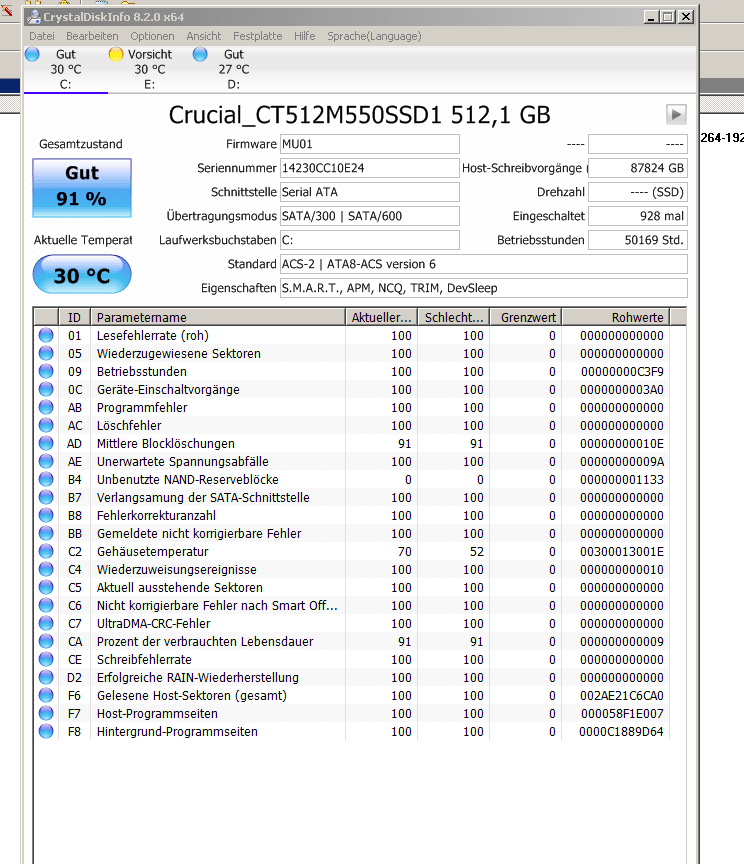

15 Monate später steht folgendes bei CDI nur mal so als Rückmeldung .....bin jetzt bei fast 88TB und von 93 (vor 15 Monate) auf 91 gerutscht und wenn die Aussage zutrifft das jetzt noch 91 Prozent übrig sind könnte die SSD ja noch sehr, sehr lange halten (klar vorausgesetzt es passiert nicht was unvorhergesehenes!)

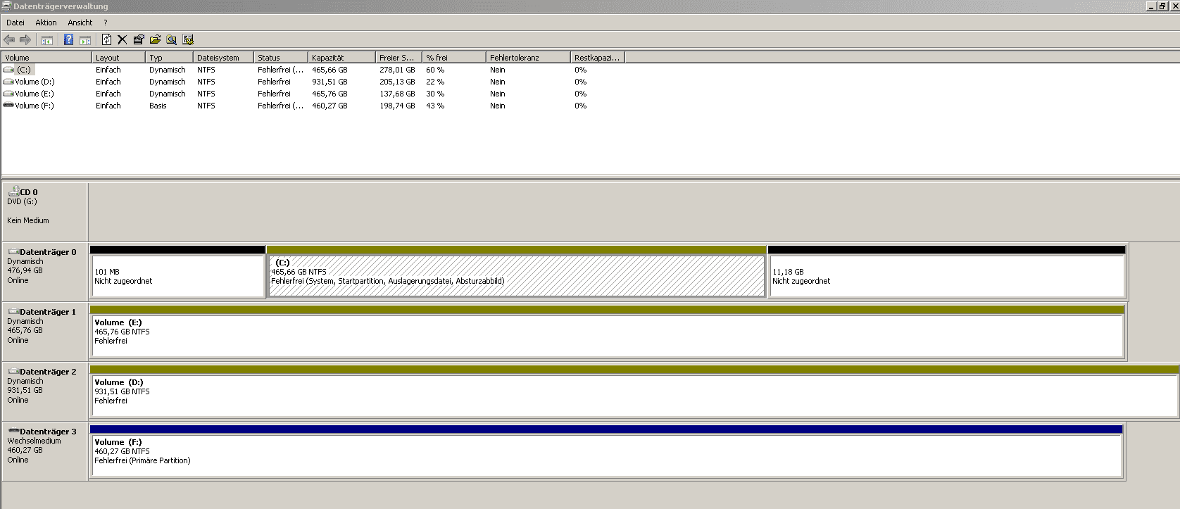

Was leider schon sehr komisch ist, ist folgendes, die SSD lässt sich nicht so klonen das sie nach dem klonen auch wieder als Systemplatte funktioniert/erkannt wird (zumindest nicht mit Free Klone Tools!) im ersten Bild sieht man dann folgendes zur Platte.
Hat jemand eine Idee was das los ist und ob es da eine Möglichkeit gibt, das Problem zu beheben, so das sie doch noch erfolgreich geklont werden kann..............oder muss ich mich jetzt damit abfinden, das wenn die Platte den Geist aufgibt ich das BS komplett neu installieren muss auf einer neuen!?!?

Beim Klonen einer Systemplatte sollte der Datenträger ein Basisdatenträger sein und nicht dynamisch.
Richtig, die NANDs haben gerade mal 270 P/E Zyklen runter und sind mit 3000 spezifiziert, wobei die SSD auch danach noch lange nicht defekt sein dürfte, die NANDs halten meist viel mehr P/E Zyklen aus als für sie spezifiziert sind, bevor sie wirklich platt sind.

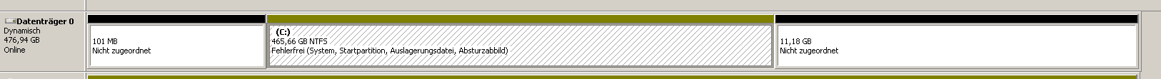

Dann machst Du einen Fehler bei der Bedienung dieser Tools. Poste bitte mal den Screenshot der ganzen Datenträgerverwaltung wie sie jetzt mit der aktuellen SSD ist.
"""Poste bitte mal den Screenshot der ganzen Datenträgerverwaltung """
Bitteschön
