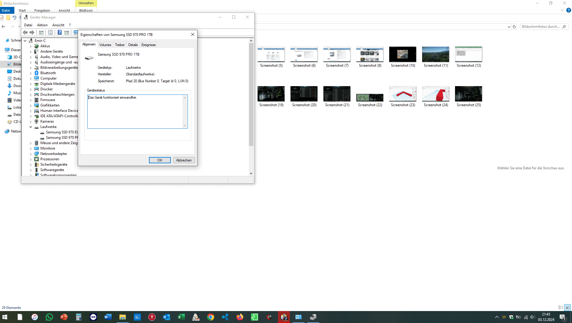

Seit einer Woche fuckt die 970Pro ab.
Im BIOS werden beide SSD erkannt.
Im Win10 Gerätemenager auch beide angezeigt und trotzdem wird die 970Pro nicht als Partition initialisiert und dadurch nicht erkannt.
Wenn die mal doch als Partition angezeigt wird, ist alles in Ordnung im CD oder Samsung Tool.
Hab schon versucht im Win Tool diskmngr diese zu initialisieren, es kommt Fehlermeldung.
Ich bin ratlos

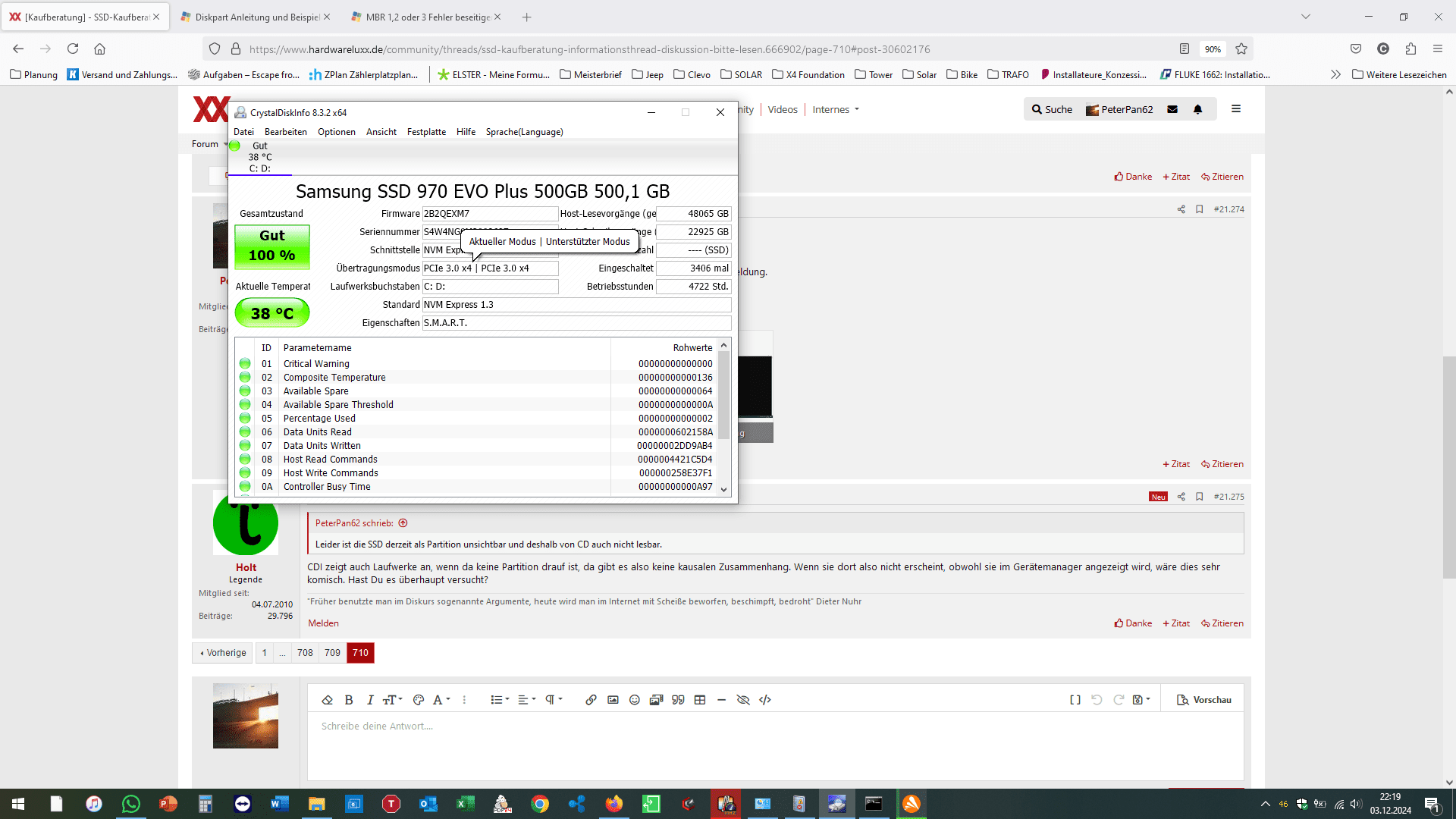

Mit CD meinst Du vermutlich CrystalDiskInfo, was meist als CDI abgekürzt wird. Wie sieht es da aus, wenn die Partition nicht angezeigt wird? Da ein Bild mehr als 1000 Worte sagt, wäre ein Screenshot von CDI auch hilfreich und der sagt mehr aus als nur die Bewertung als Gut oder Vorsicht.

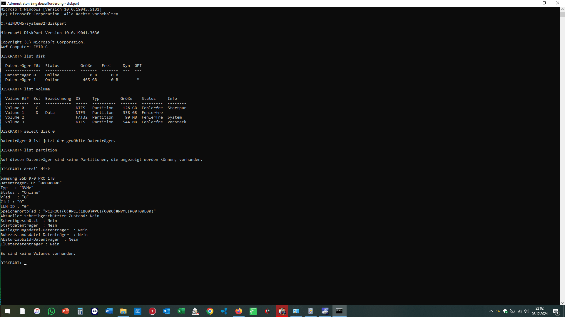

Was zeigt denn der die Datenträgerverwaltung in Windows an?
Mal per Diskpart geprüft ob da eine Partition anzeigbar ist?
Es ist Crystal disk gemeint.
Leider ist die SSD derzeit als Partition unsichtbar und deshalb von CD auch nicht lesbar.
Hab versucht diskmgmt.msc, und da lässt sich die SSD auch nicht initialisieren. Es kommt Fehlermeldung.
Ich könnte mit dem diskpart versuchen den MBR neu zu erstellen.

CDI zeigt auch Laufwerke an, wenn da keine Partition drauf ist, da gibt es also keine kausalen Zusammenhang. Wenn sie dort also nicht erscheint, obwohl sie im Gerätemanager angezeigt wird, wäre dies sehr komisch. Hast Du es überhaupt versucht?
Zeigt nicht an

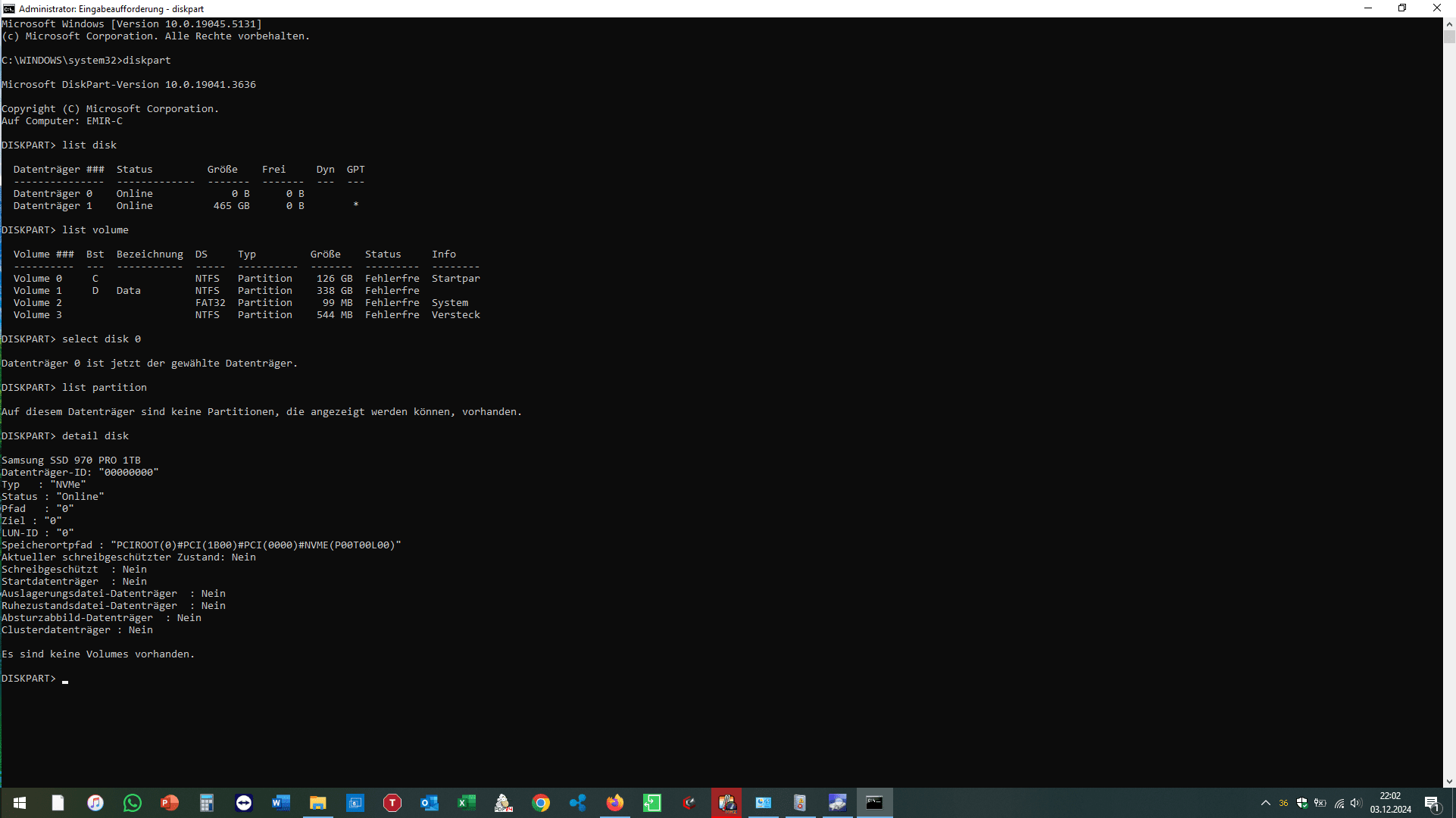

Was zeigt dir die DatenträgerVerwaltung von Windows?
Anderen SATA Port/Kabel versucht?
Es ist eine M2 SSD im zweiten slot. Mehr Slots hat der laptop nicht.

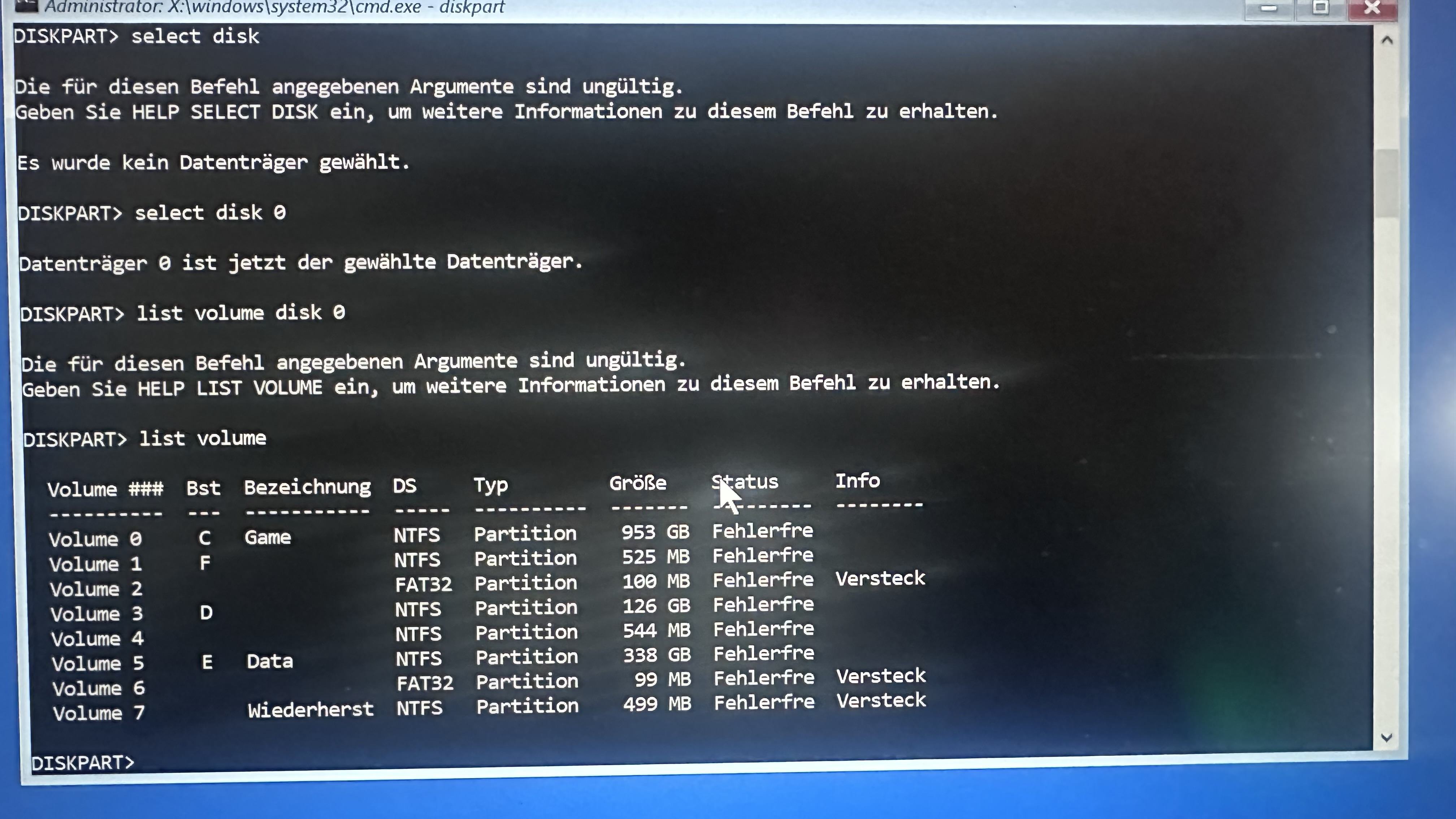

Das ist sonderbar.
Die Anzeige in der Eingabeaufforderung aus win Reparatur schaut ganz anders aus.
Auch sind die Volumens total widersprüchlich
Dann ist klar, wieso auch die Partition nicht erscheint. Es könnte ein Defekt der SSD sein, aber es könnte auch ein Problem des Mainboards oder Netzteils sein, vielleicht einfach nur ein Kontaktproblem im Slot. Baue sie mal aus und wieder ein. Wenn es nicht hilft, kannst Du sie in einem anderen Rechner oder einem USB Gehäuse testen?

Unter „Eingabeaufforderung“ aus der System Reparatur gestartet wird die SD angezeigt und auch die Partition.

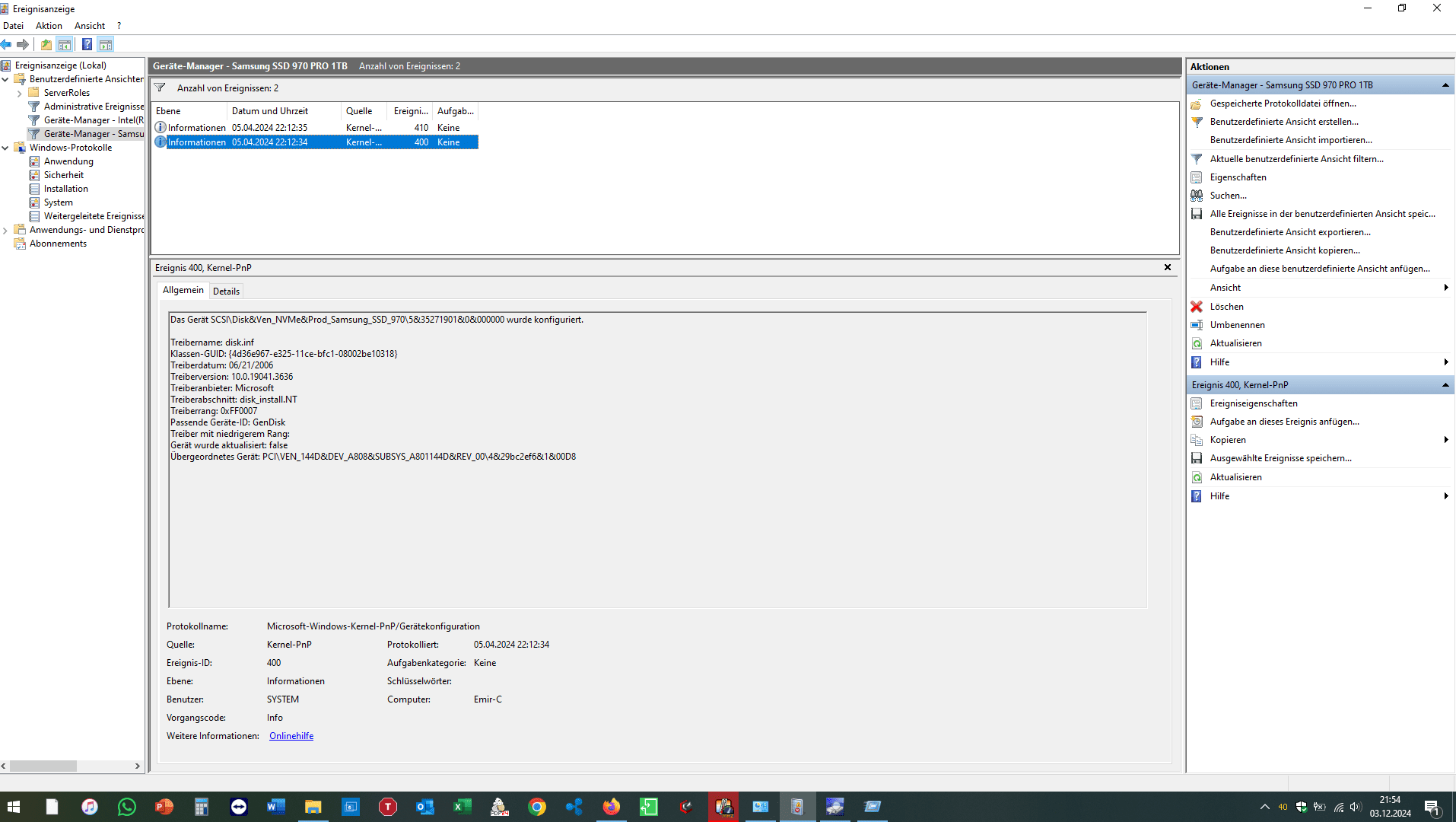

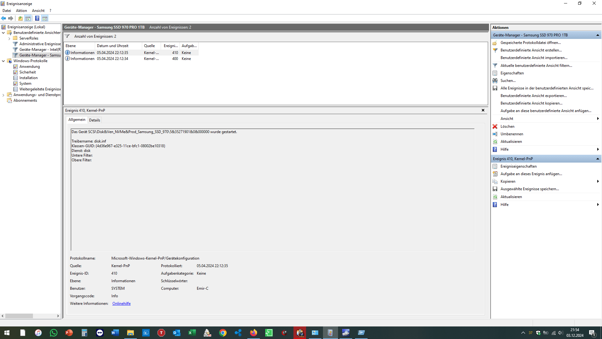

Ich denke, es ist siehe Bild, ein Problem Zuweisung der LW Buchstaben.
Was auch sein kann laut Protokoll, Problem mit Treiber „disk.inf“, was sehr oft bei Samsung vorkommt laut englischen Foren.

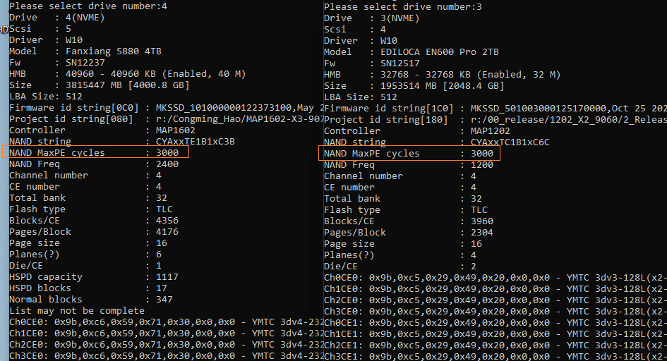

Ersteres beschreibt die IST-Situation am NAND Markt für TLC wo die P/E Zyklen bei ca. 3000 liegen. Kannst sogar du hundertausendfach im Netz nachlesen.
Letzteres, was du mal wieder im falschen Kontext zitierst, beschreibt den mit Q2/Q3 2025 erscheinenden YMTC 160-Layer TLC NAND (YMN09TF1B1JCAE <- öffentlicher TI-Leitartikel für nicht registrierte User ohne Channel Rechte) der seit Q4/23 schon in Produktion ist und in der "neuen" Zhitai SSD von YMTC schon am chinesischen Markt im Einsatz. TI hat deren Innenleben im übrigen schon lang analysiert (08/24), die Folien liegen mir hier vor und es sind halt über 5000 P/E Zyklen. Da kannst du dich drehen und winden wie du möchtest, kein anderer NAND Hersteller ist im TLC Bereich soweit. Wenn du da anderer Meinung bist -> BEWEISE!!
Und woher kommen diese Informationen? Auslesen kann man die nämlich nicht direkt und die FW von SSD Controllern ist geduldig, der sagt man wie viele P/E Zyklen die NAND haben sollen, dies bedeutet aber nicht, dass sie wirklich so viele haben. Es gab genug Beispiele von SSDs wo die Hersteller da zu optimistische Werte eingetragen haben und die SSDs dann klar wegen NAND Verschleiß ausgefallen sind, obwohl sie noch reichlich Restlebenserwartung haben sollten. Dann ist es wie schon geschrieben, immer auch eine Frage des Binnigs, da nicht alle Dies gleich gut gelingen und die höchstwertigsten schaffen eben mehr P/E Zyklen als die weniger gut gelungenen Dies, kosten aber eben auch mehr. Da gehstdu aber gar nicht drauf ein, sondern rührst weiter die Werbetrommel und tutst so, als würden die billigsten SSD mit den höchstwertigsten NAND daherkommen.
Ich werde hier sicherlich nicht Quellen nennen auf die du eh keinen Zugriff hast. Nur soviel, die Folie wie zb. in Post #21261 (Teilauschnitt gezeigt) wirst du sicherlich nicht im Netz finden.
Fallbeispiele dazu? ..und bitte nicht so Schinken aus der Sandforce OCZ Sata-II Ära.
