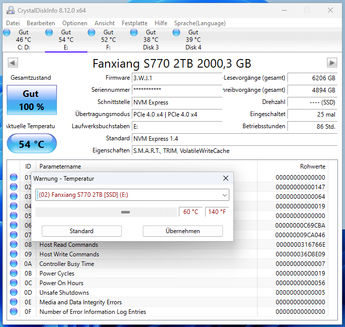

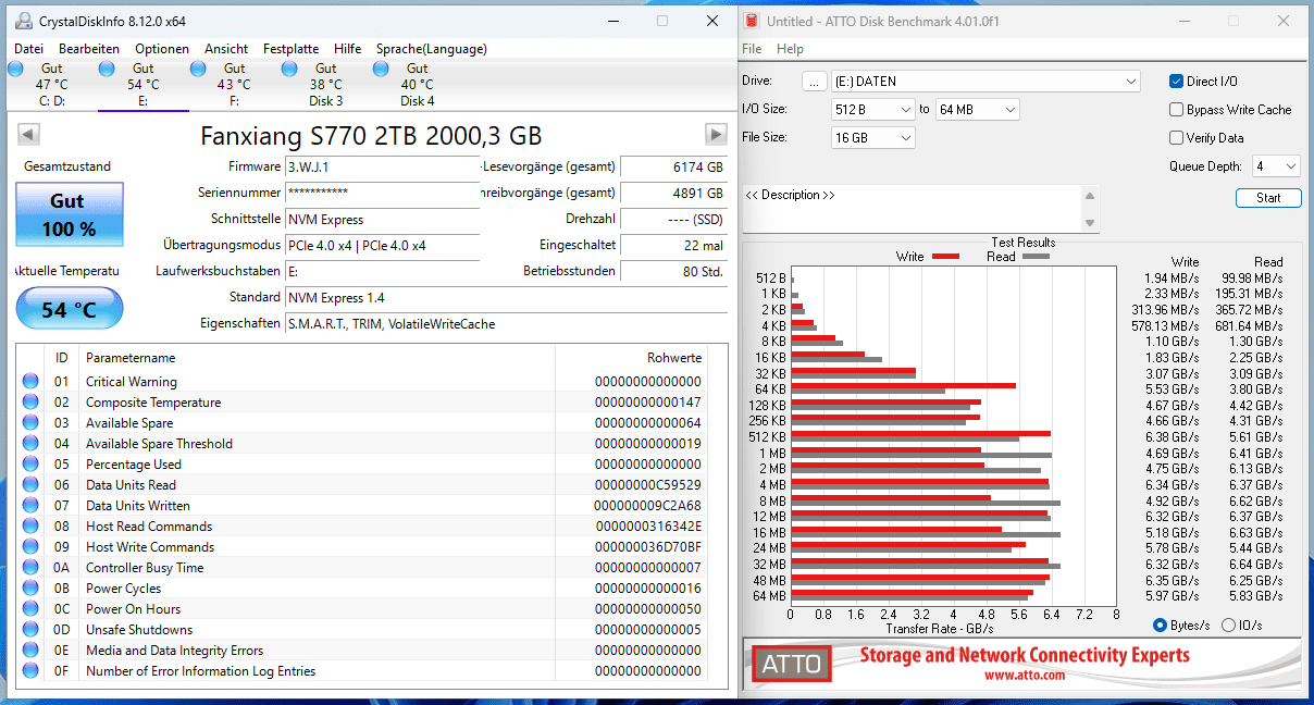

Ich habe zwei Fanxiang S770 (je 2TB) mit den identischen InnoGrid IG5236 Rainier Controller und bei mir werden die unter Dauerlast (kopieren 800GB Daten) etwas über 60° warm und throttlen dabei nicht. Laut Hersteller LDCEMS ist das aber nicht kritisch und liegt wohl eher nicht am Controller sondern am DRAM Cache und die haben das mit mehreren Kühlkörpern getestet.
Normal sind 70°C bei SSD´s unkritisch und kein Grund, auf die Bremse zu treten. Ich denke, da nehmen die sich alle nichts, oder? :unsure:
Also mir ist noch nie eine SSD aufgrund zu hoher Temperatur eingebrochen. CDI als Indikator für temperaturkritische Schwellenwerte zu verwenden ist eh Mumpitz, weil CDI dort immer @ default eine Warntemperatur von 60°C/140°F voreingestellt hat und sich dafür keinerlei SSD Datenbank bedient. Die kritischen Schwellenwerte wo SSDs aus Sicherheitsgründen in der Leistung einbrechen, ist aber bei jeder SSD Typ/Marke nun einmal anders.
SSD Marke A kann bis 90° gefahrlos mit voller Leistung weiter werkeln, SSD Marke B ist empfindlicher und drosselt schon bei Schwellenwert 70°.
Woher soll und will CDI wissen was für SSD A gut ist und für SSD B nicht mehr? :unsure:

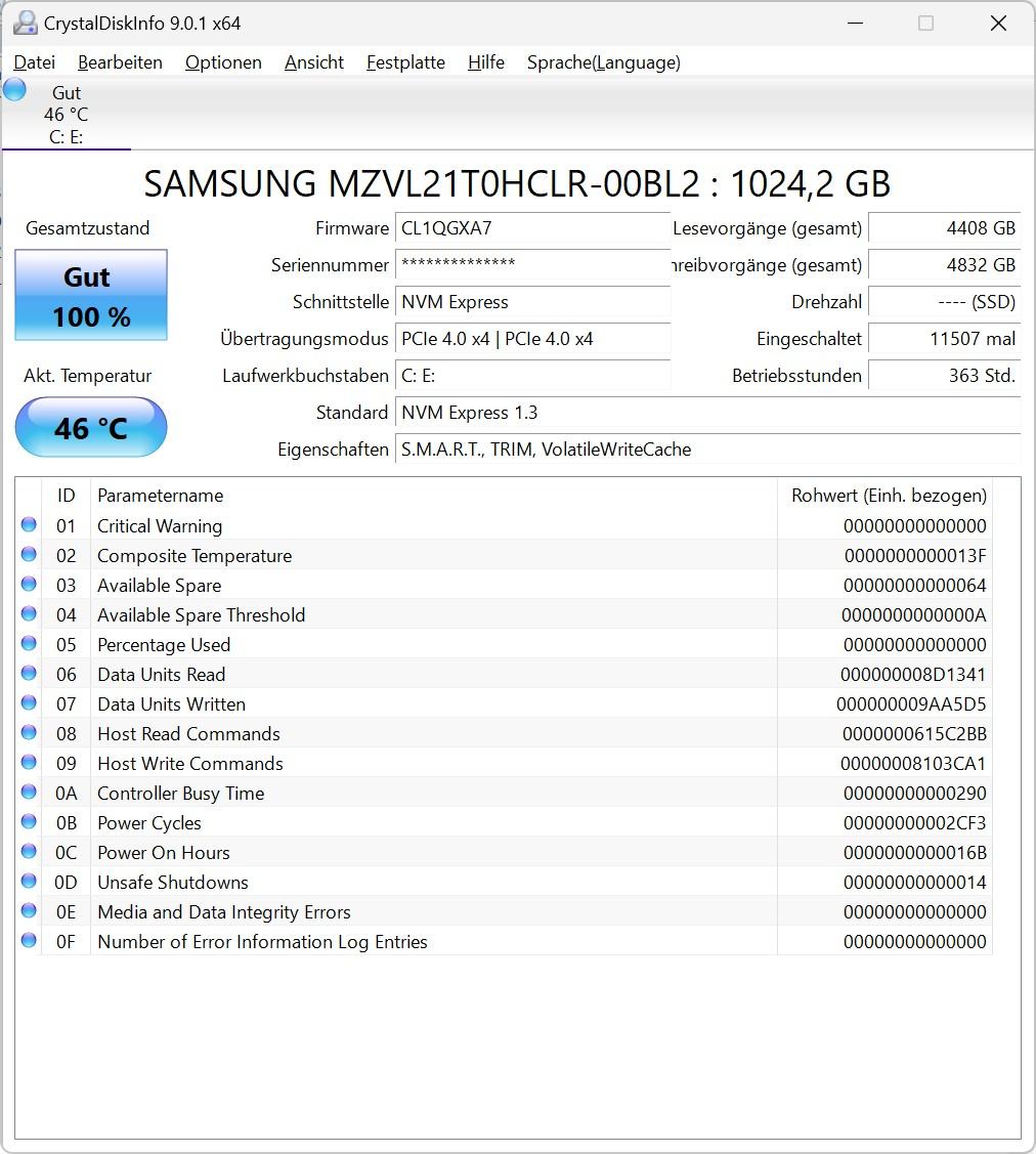

Dann habe ich scheinbar billig gekauft, weil die Temperatur der SSD aus meinem letzten Post ist im Idle.... :unsure:
46°C ist aber auch nicht kritisch warm für ne NVMe-SSD. Außerdem, Idle bedeutet ja auch, dass der Lüfter stillsteht, oder?
Ich weiß, dass das unkritisch ist und ja, die Lüfter laufen (natürlich) nicht, weil ich die Lüfterkurve angepasst habe :sneaky:. Gingen mir irgendwann auf den Wecker, weiß aber nicht mehr, wie warm die SSD mit Lüfter wurde....
