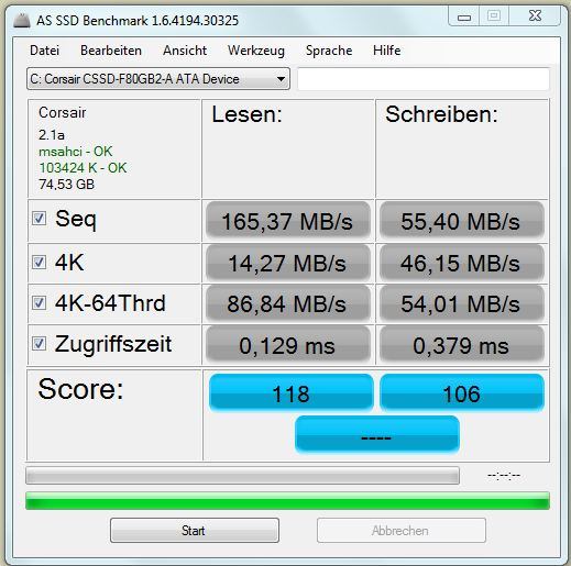

so bin jetzt endlich mal dazu gekommen, aber leider kommt mir die ssd im test etwas langsam vor...hab mal ein screen angehängt.
habe eignetlich alles richtig gemacht, AHCI aktiviert, Win764bit neu installiert, bios is auch das neueste drauf, weiß nich worans liegt hab mich an alles gehalten...
jemand ne idee?

die werte sind recht normal für ne F80 hast im Bios wahrscheinlich die C-States aktiv, das verhindert bessere bench ergebnissem real wirst aber kaum nen unterschied merken.
Kannst die C-States ja mal testhalber abschalten, aber achtung, der verbrauch steigt dadurch an, für manche ein totschlag argument.

die c-states sind ne stromsparfunktion für den PC, eben diese stromsparfunktionen sind dann für niedrigere Bench ergebnisse bei SSD´s verantwortlich, je nach system steigt der verbrauch durch deaktivieren mehr oder weniger aber er steigt.
Verschleißen tut da deswegen nichts.
Finden tust das im Bios. halt ausschau nach C-States bzw C3 und/oder C6
