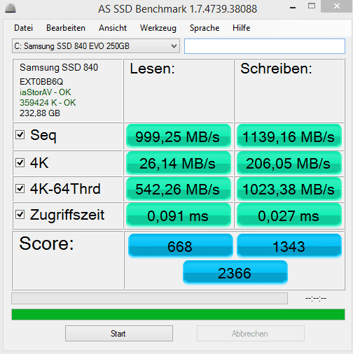

habe meine erste SSD gekauft. Eine Samsung 840 Evo 250gb.
Nun habe ich Sie eingebaut und mit mehreren Programmen Benchmark test gemacht. Nun ist die Platte extrem schnell. Habe mir viele Benchmarks angeschaut aber keine waren so hoch.
Ist das schlecht für die Platte? Hab ich was falsch konfiguriert?
Danke schonmal.

Trollpost.
Hatte das anfangs aktiviert aber dann wieder raus geworfen.
Dann ist alles IO. Erfreu dich einfach an der SSD.
Aber diese Werte sehen tatsächlich aus, als sei der Rapid-Mode noch aktiviert.
Du könntest diesen Magician noch einmal installieren, dann den Rapid-Mode deaktivieren und anschließend wieder deinstallieren und noch einmal die Werte vergleichen um sicher zu sein,
Hab jetzt den Rapid-Mode nochmal Aktiviert und dann wieder deaktiviert. Jetzt sind die werte normal. Hat wohl beim ersten mal nicht ganz funktioniert.
