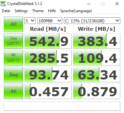

Hallo zusammen,
kurze Vorgeschichte:
ich war mehrere Jahre komplett abstinent im Client-PC-Sektor. Am Wochenende habe ich nach einem Umzug meinen alten PC "ausgegraben", dachte ich könnte das Teil mal wieder öfter verwenden und hab ihn mal angeschlossen.
Kurze Eckdaten:
XEON E3-1230 (3.3Ghz), ASUS H87M-PRO.
Während des Arbeitens merkte ich, dass irgendetwas mit der Platte nicht stimmt. Taskmanager zeigt oft 100% Disk, Latzenz liegt oft im mittleren zweistelligen ms-Bereich.
Habe mal CrystalDiskMark laufen lassen und erhalte seeehr niedrige Ergebnisse bei 4K:
CrystalDiskMark 5.1.2 (C) 2007-2016 hiyohiyo
Crystal Dew World : Crystal Dew World
* MB/s = 1,000,000 bytes/s [SATA/600 = 600,000,000 bytes/s]
* KB = 1000 bytes, KiB = 1024 bytes
Sequential Read (Q= 32,T= 1) : 537.242 MB/s
Sequential Write (Q= 32,T= 1) : 406.194 MB/s
Random Read 4KiB (Q= 32,T= 1) : 276.808 MB/s [ 67580.1 IOPS]
Random Write 4KiB (Q= 32,T= 1) : 104.041 MB/s [ 25400.6 IOPS]
Sequential Read (T= 1) : 93.124 MB/s
Sequential Write (T= 1) : 68.995 MB/s
Random Read 4KiB (Q= 1,T= 1) : 0.593 MB/s [ 144.8 IOPS]
Random Write 4KiB (Q= 1,T= 1) : 1.283 MB/s [ 313.2 IOPS]
Test : 100 MiB [C: 13.4% (31.5/235.6 GiB)] (x5) [Interval=5 sec]
Date : 2018/08/04 11:29:38
OS : Windows 10 Enterprise [10.0 Build 17134] (x64)
Habt ihr eine Idee an was das liegen könnte?
Windows 10 1803 ist komplett neu via MDT deployed worden, habe auch eine andere SSD getestet - ähnlich schlechtes Ergebnis.
BIOS-Update auf das letzte verfügbare Update habe ich gemacht.
SATA-Treiber habe ich sowohl die Original Intel (14.8) als auch die MS-Treiber getestet.. gleiches Ergebnis.
Oder sind die Werte einfach normal (HW ist aus 2013)?
Bin für jede Hilfe dankbar
PS: Vergesst die Daten in der Signatur, das sind alles alte Kamellen ;)
PPS: Eingesetzte Platte war eine 840 EVO

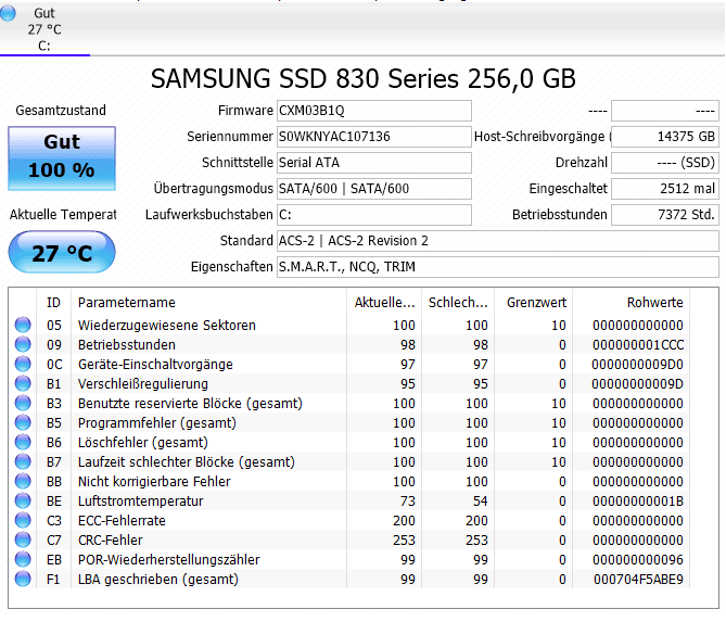

Poste doch bitte mal den Screenshot von CrystalDiskInfo für die SSD, ziehe aber bitte das Fenster soweit auf, dass alle Attribute und auch die Rohwerte vollständig sichtbar sind, also keine Scrollbalken mehr erscheinen. Bitte mache den Screenshot aus Windows und nicht mit einer Kamera vom Bildschirm und nur den Screen von CrystalDiskInfo, mit Alt+Druck erzeugt Windows einen Screenshot des aktiven Fensters in der Zwischenablage.

anbei wie gewünscht der Screenshot. Aktuell eingebaut die 830er, gleiches Verhalten aber auch mit der 840.
Vielen Dank für Eure Hilfe!
Am SATA Kabel liegt es nicht, auch die übrigens S.M.A.R.T: Werte passen. Was mir aber auffällt sind die miesen Werte bei seq, denn eigentlich sollten die bei einer SATA SSD besser sein. Nur bei mehrere parallelen Zugriffen passen die Werte dann. Hast Du etwa eine Verschlüsselung aktiviert? Benche doch mal im Abgesicherten Modus von Windows.
