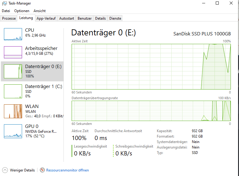

Hallo! ich hatte neulich (vor zwei monaten) Meinen Pc mit einer 1 tb ssd geupgradet.
Ich hatte dies getan weil die Hdd die ich davor genutzt hatte, auf einmal immer auf 100% Aktiver zeit stand, aber, mann diese nicht wirklich nutzen konnte.
Nun nach eben diesen zwei monaten an nutzen, sehe ich das selbe problem auf meiner ssd

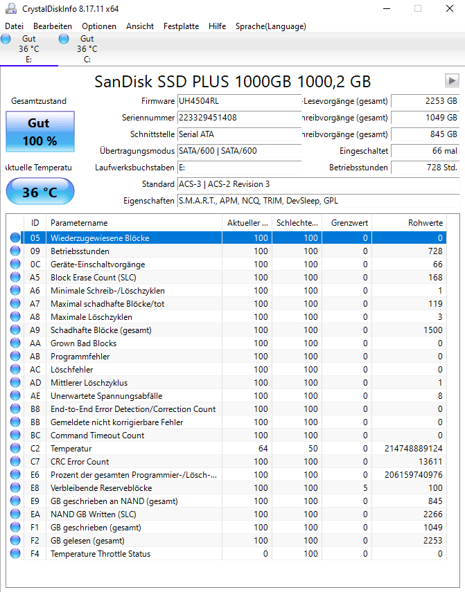

Edit: Die plausibelste Erklärung für das Problem ist ein defektes SATA Kabel an der SanDisk Plus 2,5" SSD wie in Punkt 2 unten erwähnt.
Ich würde mir als erstes die den Smart Wert C7 der SanDisk Plus 2,5" SSD (Laufwerk E) mit CrystalDiskinfo (Anleitung Punkt 2 im Spoiler) anschauen, bei C7 gibt es wahrscheinlich tausende Einträge.
Die Fehlerkorrektur arbeitet dann die ganze Zeit an dieser SSD, durch das defekte SATA Kabel funktioniert die Fehlerkorrektur aber nicht.
Nachdem das defekte SATA Kabel gegen ein neues SATA Kabel getauscht wurde bleiben die Einträge bei C7 erhalten, sollten aber nicht weiter steigen.
In deinem Screenshot ist die SSD nicht die ganze Zeit auf 100% aktive Zeit, wie man an den Ausschlägen erkennt.
Das kann das antivieren Programm sein, oder ein anderes Programm das auf die SSD zugreift.

2) Möglicherweise ist das SATA Kabel defekt.

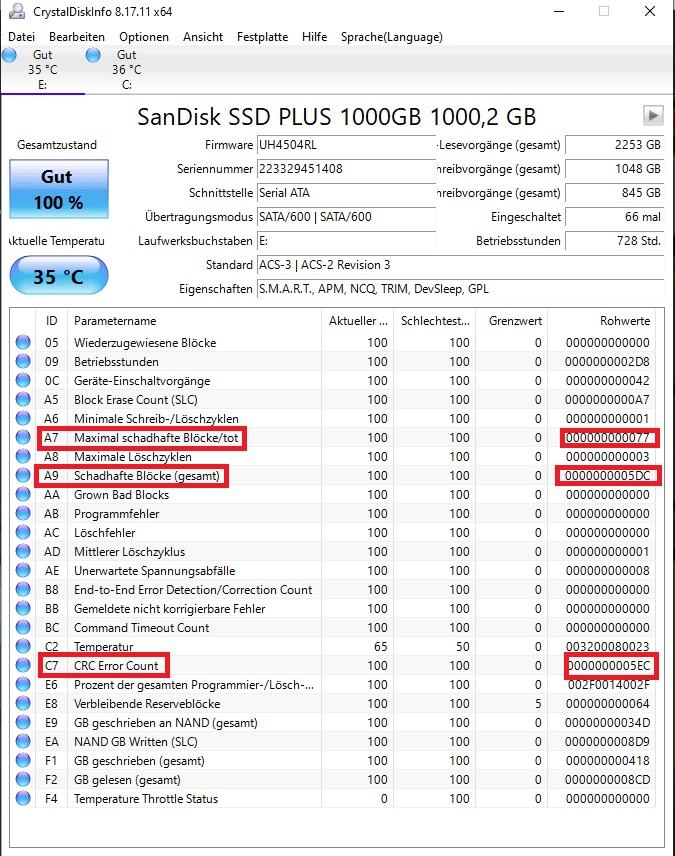

Die Laufwerke und die SATA Kabel kannst du mit CrystalDiskinfo prüfen , einfach die Smart Werte auslesen, CrystalDiskinfo Anleitung im Spoiler unten.
CrystalDiskInfo listet C7 CRC-Fehler nicht als Problem, du kannst also 100% Laufwerk Gesamtzustand haben obwohl C7 tausende Einträge hat und den PC abstürzen lässt oder andere Probleme verursacht.
Bei C7 CRC-Fehler sollten hinten bei Rohwert keine Einträge (0) sein, außerdem sollten keine Einträge gelb oder rot markiert sein.
Sind bei C7 CRC-Fehler Einträge vorhanden, deutet das auf defekte SATA Kabel, defekte Controller im Laufwerk oder auf dem Mainboard, Software Fehler, Probleme mit der Stromversorgung des Mainboards oder des Laufwerks.
CrystalDiskInfo auf Dezimal umstellen, die Standard Einstellung in CrystalDiskInfo ist Hexadezimal (Anleitung Bild unten).

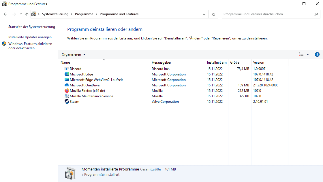

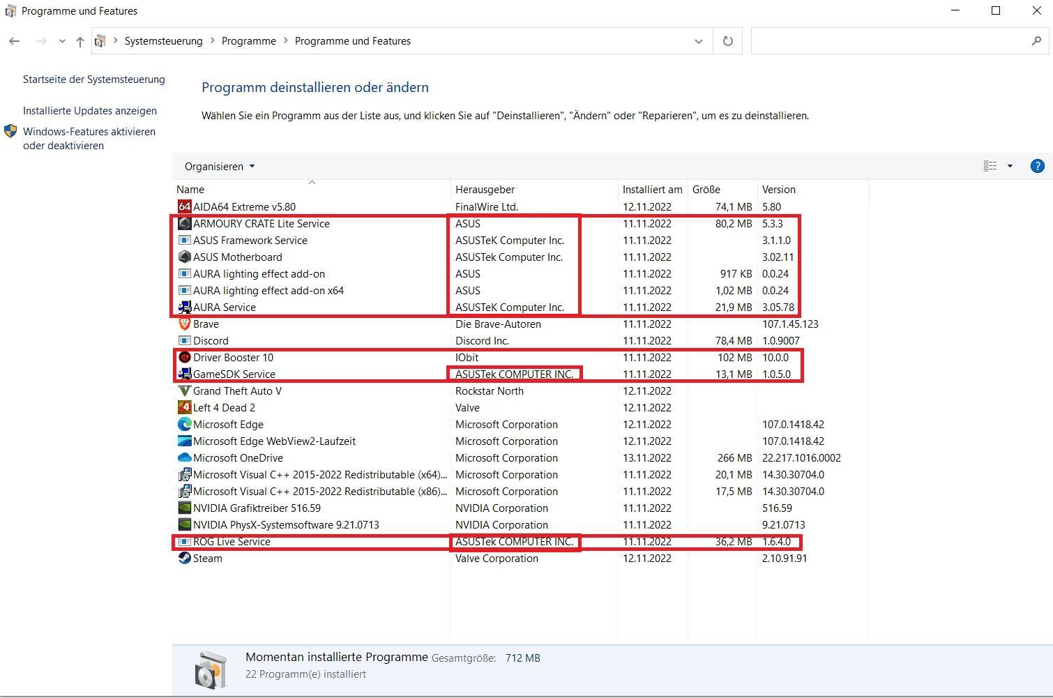

4) Möglicherweise hast du Software installiert die dieses Problem verursacht, z.B. von Asus.
Mach mal einen Screenshot von Programme und Features, da kann man sehen was installiert ist.

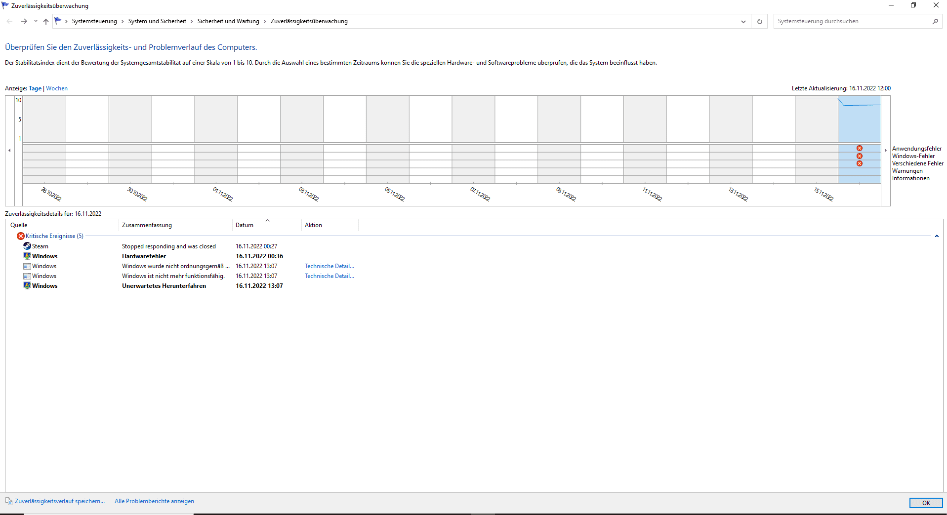

5) Schau mal in die Zuverlässigkeitsüberwachung (Kritische Ereignisse und Warnungen) .
Mach einen Screenshot davon möglicherweise gibt es da Hinweise auf das Problem.

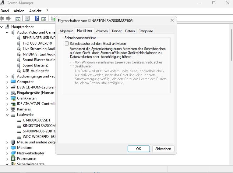

Schreibcache über den Geräte-Manager abschalten, das macht oft Ärger nicht nur bei HDD's

Hier ist wie nachgefragt die zuverlässigkeitsüberwachung:
Hier ist ein bild von Programmen und Features (ich hatte windows neu installiert, also gibt es wahrscheinlich nicht viel zu sehen)

und hier ist ein screenshot von crystal disk
Stell mal bitte CrystalDiskinfo auf Dezimal, die Einträge sind auf Hexadezimal wie im Bild der Anleitung oben zu sehen, dann muss man nicht alles in Dezimal umrechnen.
Das Problem ist eindeutig, bei C7 gibt es 5EC (1516) Einträge, das ist wie vermutet wahrscheinlich ein SATA Kabel Problem.
Außerdem gibt es 5DC (1500) Schadhafte Blöcke, was wahrscheinlich auf das defekte SATA Kabel zurückzuführen ist, 77 (119) Blöcke sind defekt, 66 (100) Reserve Blöcke stehen noch zur Verfügung.

vielen dank für die hilfe. Ich werde mal mein sata kabel erneuern. hier ist das bild ohne hexadecimal

Bei C7 sind es sogar 13611 Einträge.
Es sollten mit neuem SATA Kabel keine neuen Einträge bei C7 hinzukommen.

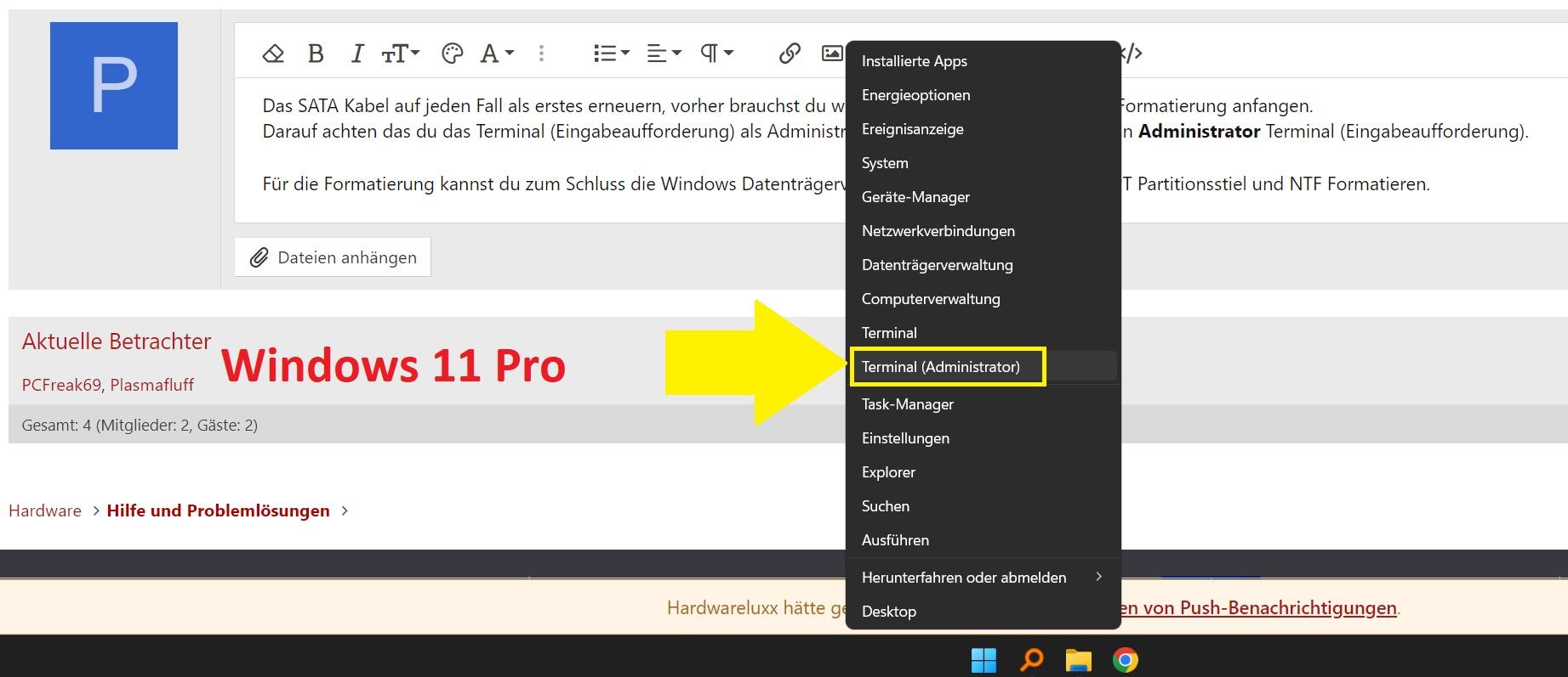

Du musst aufpassen welches Laufwerk du löscht, mit list disk die Laufwerke anzeigen lassen, Laufwerk 1 wird wahrscheinlich deine 1 TB SanDisk SSD sein, dann funktioniert es exakt so wie auf dem Bild.
Und darauf achten das du das Terminal (Eingabeaufforderung) als Administrator startest, ganz oben steht dann Administrator Terminal (Eingabeaufforderung).

Darauf achten das du das Terminal (Eingabeaufforderung) als Administrator startest, ganz oben steht dann Administrator Terminal (Eingabeaufforderung).
Ich habe Windows 11, bei dir sollte das ähnlich aussehen, die Menü Leiste bei dir (Windows 10 ) ist auf der linken Seite nicht in der Mitte wie bei mir.

Hier ist nochmal Crystal disk
soweit habe ich keine probleme, Würde es sich wirklich noch lohnen Diskpart zu machen?
Das sehe ich jetzt zum ersten mal das bei C7 die Einträge wieder bei 0 sind, vorher auf 13611, normal ist das nicht.
