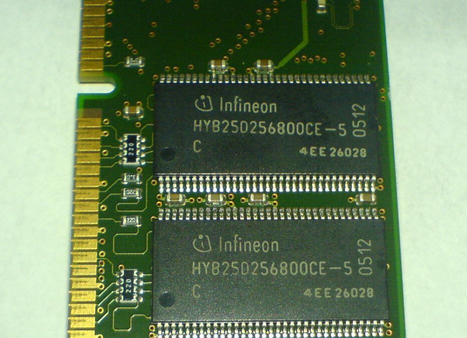

sorry wollte eigentlich editieren, weiss aber ned wie ich beim edit anhänge machen kann. zu meinem anliegen.
woran merke ich was das genau für nen speicher ist? den aufkleber hat der heini abgemacht. schicke euch mal nen bild und einen everest spd-bericht. sagt mal bitte was ich hier habe. gut-schlecht etc. danke schonmal
ps: die rams sind alle aus der selben woche!
  • everest.txt
steht doch drauf, sind 5-c module (letzten zahlen). müssten eigentlich so 230mhz mit 2,5/3/3/7 schaffen...
