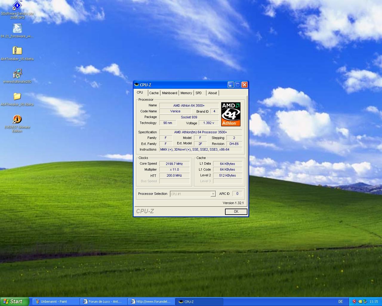

So, da ich doch noch immer nicht weiterkomme, habe ich nun Screenshots von:
Everest
A64Tweaker
CPU-Z
angehangen und hoffe das es bei der Fehlersuche eventuell weiterhilft.
Die Screenshots sollen meine Speicherkonfiguration verdeutlichen.
Everest ermittelt, genau wie SiSoft Sandra, ein relativ schlechtes Ergebnis, wie ich auch durch die Vergleichswerte bei Everest feststellen mußte.

So, also langsam geb ich es auf.
Heute konnte ich bei einem Händler verschiedene Speichermodule testen und es waren durchweg Markenspeicher (Corsair, OCZ, Samsung, MDT).
Das komische, ich konnte mit den Benchmarks keinen Unterschied feststellen. Es war immer gleich langsam.
Ist es möglich dass der Speicherkontroller in der CPU nichts taugt? Das ich einfach einen schlechten Prozessor erwischt habe?
Denn ich weis jetzt echt nicht weiter, nur sowei, dass es nicht an meinen Modulen liegen kann.
Für Hilfe bin ich sehr sehr dankbar!
