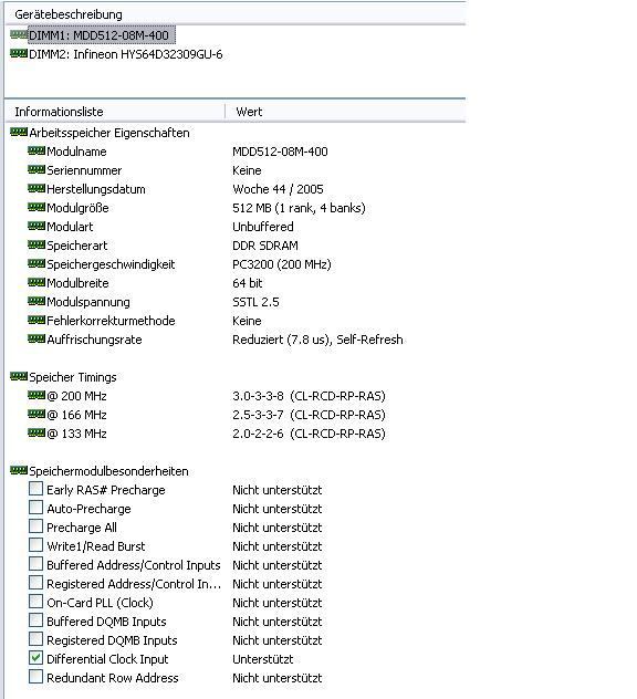

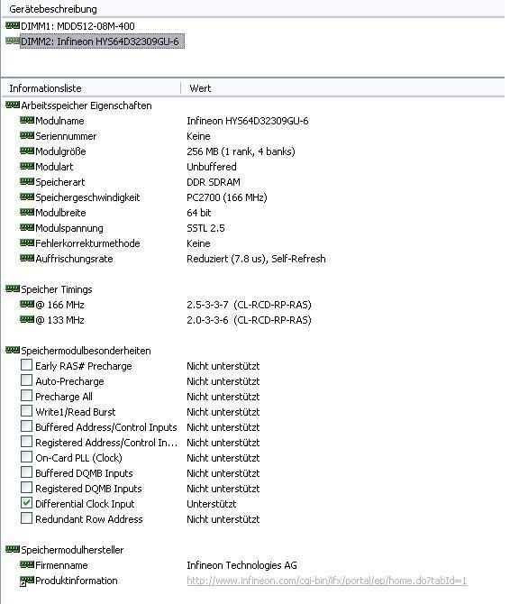

habe ein problem auf mein freundins pc.
ich müsste 786 mb ram habe aber der speichern macht nur 720mb ich wollte fragen woran es liegt das der speicher nicht 786 mb macht.
auf dem tast manager zeigt er mir auch noch weniger an.
ich wäre sehr dankbar wenn ihr mir helfen würdet.
danke im vorraus
Gruß Bora
hier einige pics

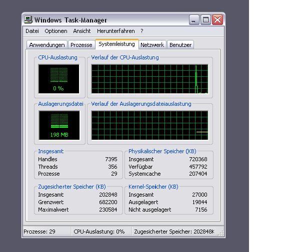

ja ok aber wieso zeigt es noch weniger an bei tastmanager?
also ich habe mal ausgerechnet das er mehr als 64 mb frisst,
unzwar 246mb ( guckt 3 bild tastmanager ).
wovon kommt das?
