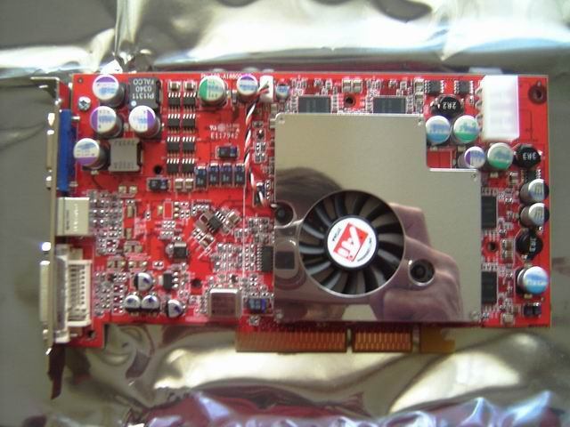

Sieht der Lüfter der Karte i.e. so aus, wie der im Anhang?
Bzw. stimmt das Karten-Layout (Anordnung der Kondensatoren, wtc.) mit der unten abgebildeten Karte überein?
Hatte nämlich mal eine Radeon 9800 PRO mit 256 MB, basierend auf dem R360 und mit dem unteren (Radeon 9800XT-) Layout und Hynix 2,5ns-Speicher.
Nachdem ich dann per RadClocker das BIOS ausgelesen habe, bestätigte sich dann meine Vermutung:
Nach dem BIOS-Flash begrüßte mich dann eine vollwertige Radeon 9800 XT (Overdrive, Temp-Diode, etc.) ;)
Also schau mal nach, denn aktuelle Radeon 9800 PRO-Karten kommen eigentlich nur noch mit dem R360 auf den Markt, da der R350-Chip schon eingestellt wurde ;)

Ja genauso sieht meine Karte aus ! Also mit den Kondensatoren weiss ich grad nich so genau, weil ich ja nich draufgucken kann :d Aber ich erinnere mich daran, dass der Lüfter die Speicherchips etwas verdeckt hat wie bei deinem Bild im Anhang. Also eigentlich müsste die identisch sein.
Allerdings ist es ja einer 128MB Version und es ist ja Samsung Speicher verbaut!

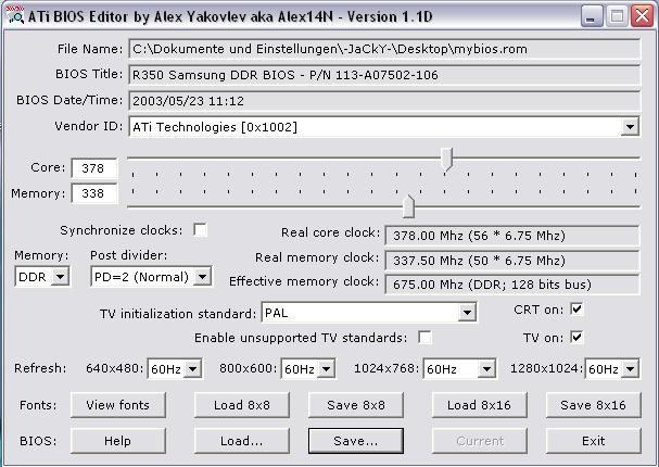

Also hab grad ma mein Bios gesaved und mit RadEdit ausgelesen. Sieht irgendwie nicht nach ner XT aus. Screenshot ist im Anhang.
mfg
jacky :asthanos:
