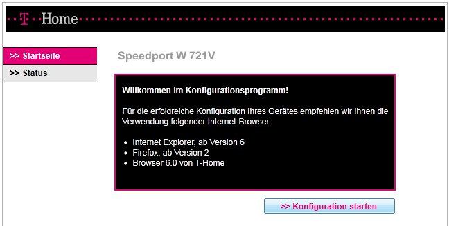

Auf eurem altem Speedport einloggen:
http://speedport.ip/ oder
http://192.168.2.1 oder was auch immer ihr für eine IP konfiguriert habt.
attachment.php

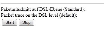

Neues Browserfenster öffnen und die Adresse http://speedport.ip/html/capture.html aufrufen.
4.) Nun ein Paketmitschnitt auf DSL-Ebene erstellen, dazu einfach den "Start" Button drücken und die ankommende Datei speichern. Im Downloadfenster des Browsers wird die Datei nun direkt auf euren Rechner gestreamt, daher auf keinen Fall den Download bereits jetzt beenden, bzw die Datei öffnen.
attachment.php

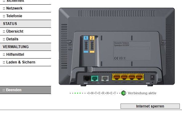

5.) Wieder zurück in das Browserfenster mit dem Speedport Konfigurationsmenü.
6.) Sperrt hier nun das Internet und wählt euch dann wieder neu ein, bis der Speedport wieder meldet "Verbindung aktiv". Das kann man jetzt 3-4 mal wiederholen, dann findet man das gesuchte Paket ein bisschen schneller.
attachment.php

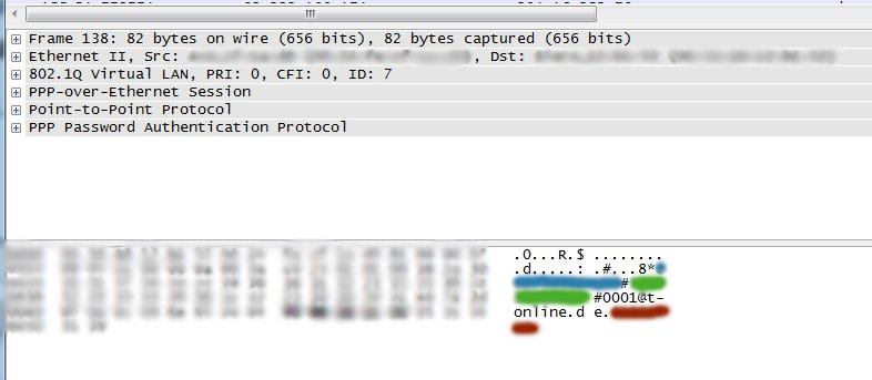

10.)
Klicken wir nun auf die betreffende Zeile, werden unsere Zugangsdaten unten neben den Hexwerten in Klartext angezeigt.
Das Format ist dabei, jeweils getrennt durch eine Raute:
Anschlusskennung (12 Stellig): 111111111111
T-Online Nummer: 222222222222
Suffix: 0001
Provider: @t-online.de
Passwort: 33333333333
Also: 111111111111#222222222222#0001@t-online.de 33333333333
attachment.php

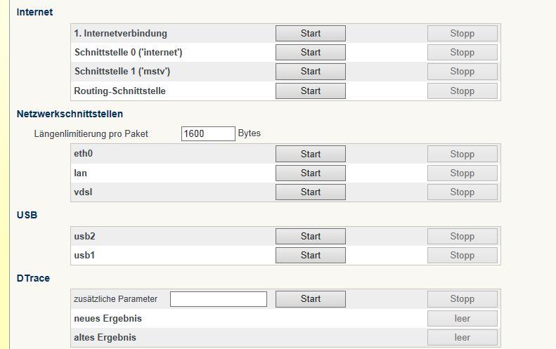

1. Kommt bei meiner Fritz!Box das hier:
Auf welchen dieser vielen Start-Knöpfe sollte man denn drücken?
2. Sowas wie "Internet sperren" mag es beim Speedport geben aber was soll ich
hier auf der FB machen? Etwa unter System - Zurücksetzen - Neu starten?
