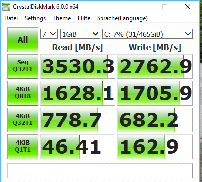

So wieder am PC, wie gestern Nacht versprochen hab ich den SSD test gemacht. Also CrystalDiskMark 6. Ich finde meine Werte i.o und sehe da kein Leistungverlust durch die ganzen Patches.

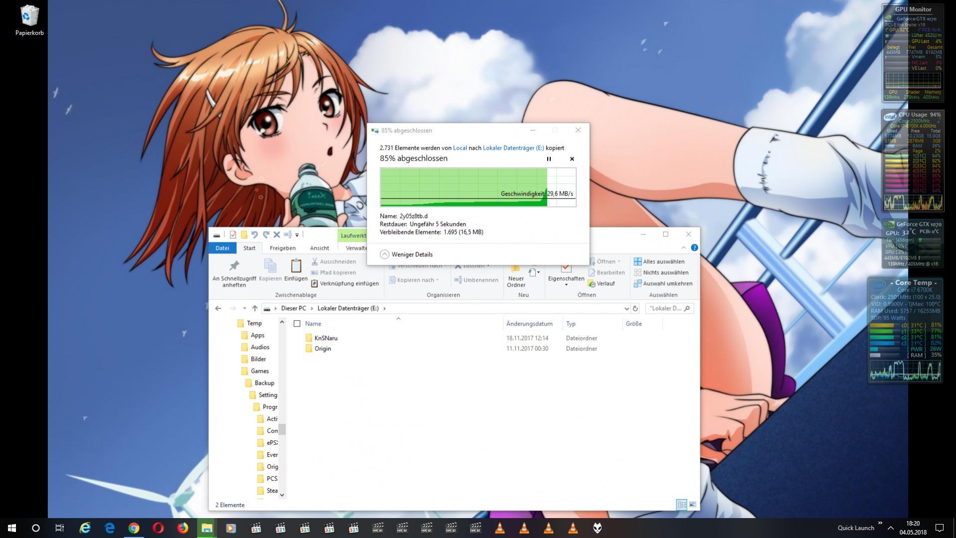

Das ist neuerdings, seit RS3, der Standard auf meinem System, seitdem die SSD abseits jeglicher Vorstellung von einer uralten HDD performt. Obwohl sie aktuell um ein Vielfaches schneller agiert, keine 3 Sekunden mehr Wartezeit pro zu öffnenden Ordner, jedoch verzögern andere Sachen wieterhin auf altem Niveau, das Öffnen und Initalisieren des Task-Manager dauert in mindestens genau so lange, das Öffnen des Explorer ist meiner einer Sekunde Verzögerung zwar weitaus besser wie zuvor, wo es auch 3 Sekunden waren, aber in der Summe ist es einfach schlecht gegenüber dem, was sich auf den Systemen meiner beiden Brüder bietet, welche die gleiche SSD haben. Und DAS ist seit RS3 so, jetzt zwar unter RS4 deutlich angenehmer, dennoch nicht optimal.
Diese Auslastung ist normal für alle Daten, welche erst einmal von der SSD und einem sonstigen Datenträger in den RAM gepuffert werden müssen, in vorgepuffert ist es weitaus entlastender und viel schneller sowieso.
Ein jeder Aufruf des Explorers und ein jeder Eintritt in einem Ordner lässt die CPU total ausscheren. SIE IST LEISTUNGSTECHNISCH AM ARSCH! Hardwareseitig gewiss nicht, andernfalls flunkern die Benchmarks mir Resultate unter anderen Bedingungen vor.
Das ASRock Z170 Extreme6+ neigt sowieso seit RS2 zur Magnetostriktion, da schon im Idle, seit Windows.Patches von Wochen darauf ist es behoben - gewesen. Einen Tag lang eine Lastsession mit Prime95 und Sandra etc. und schon fiept sich das Mainboard kontinuierlich im typischen Heulen auf unfassbarem Pegel einen ab kurz nach dem Starten des darauffolgenden Tages, wo sich die Spulen abgekühlt und wieder in ihre ursprüngliche Position ausgerichtet haben.
Ob das SSD-Problem mit dem Mainboard zusammenhängt lässt sich nicht nachprüfen, aber ich vermute der gesamten prekären Situation vielmehr das Windows-Dateisystem dahinter, dessen Logs sowie der Treiber mit an der Spitze der E/As und Lesezugriffe stehen.
In diesem Bild scheren die Cores aus sobald derjenige Punkt der neuen und/oder geänderten Daten erzielt ist, beziehungsweise welche sich nicht und/oder nicht mehr im RAM befinden. Die SSD ist katastrophal am Arsch.
