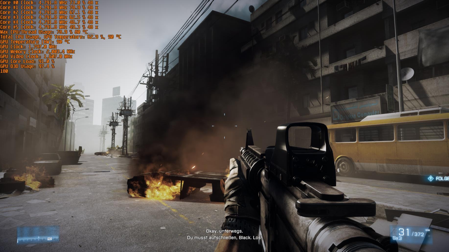

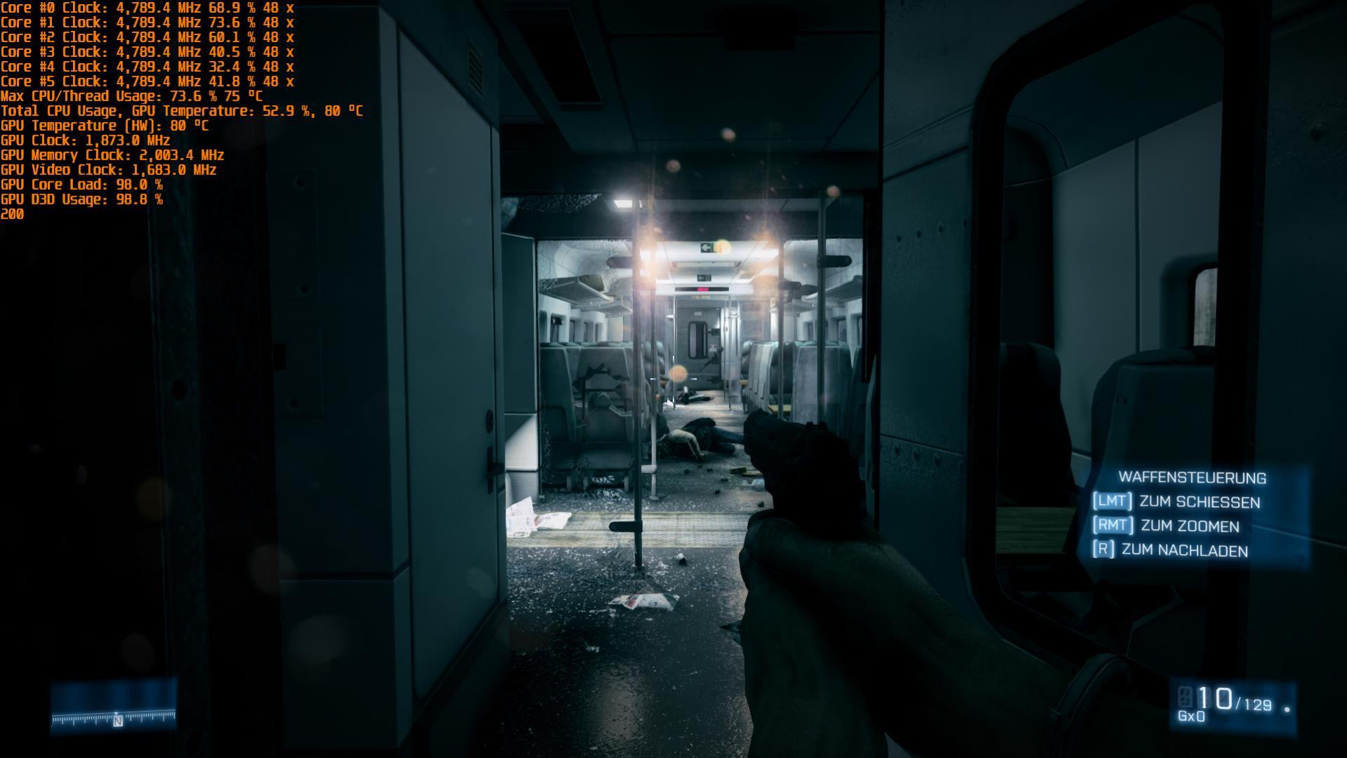

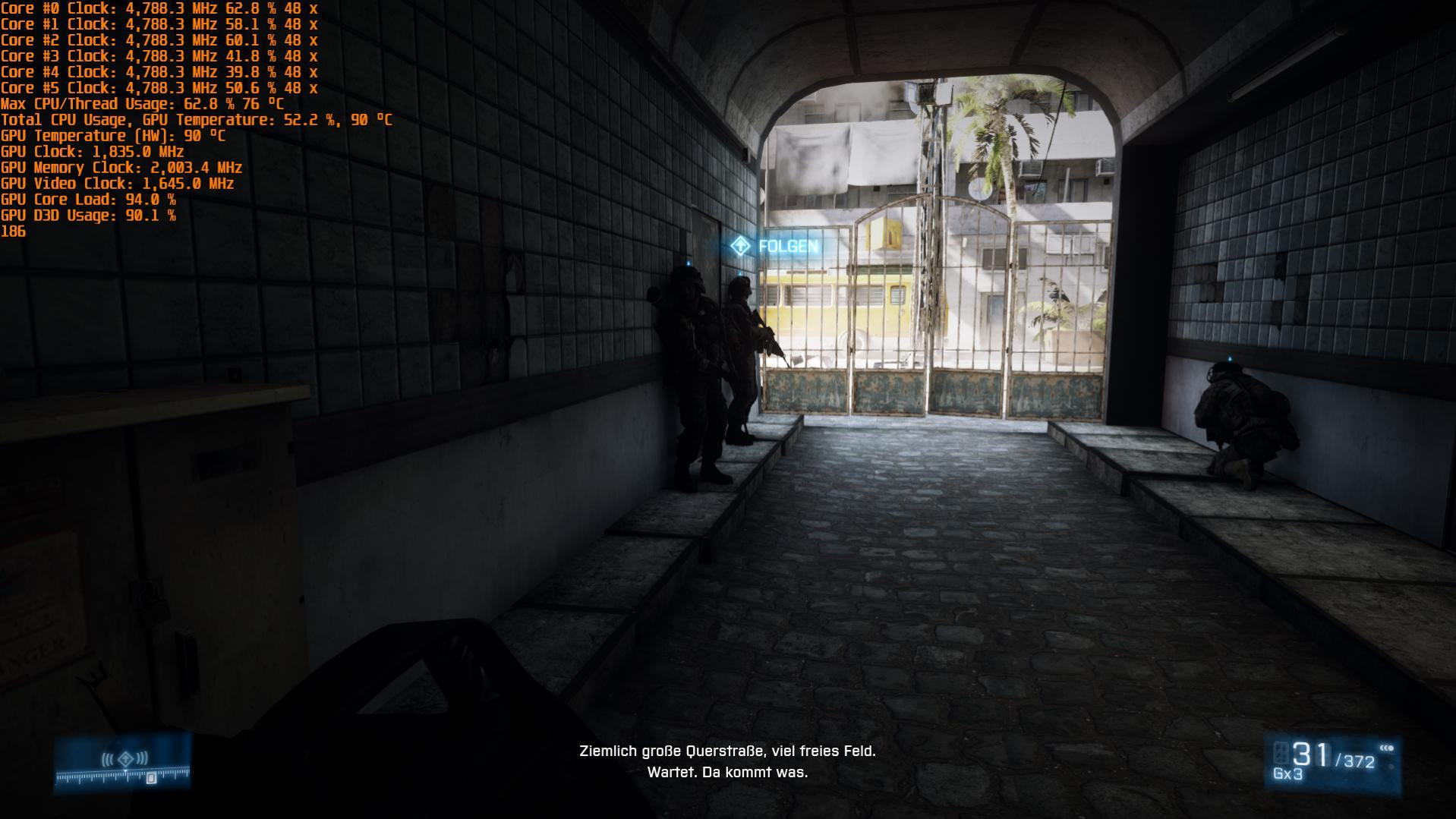

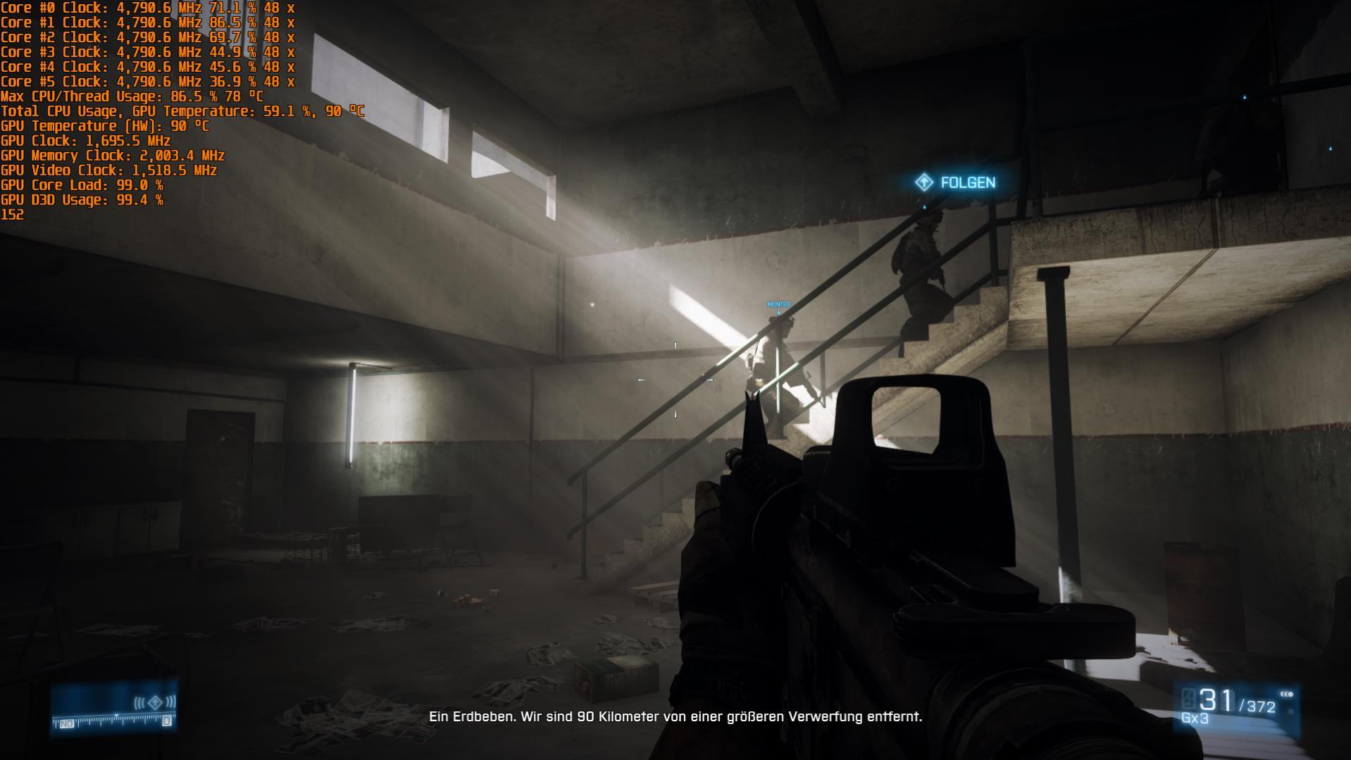

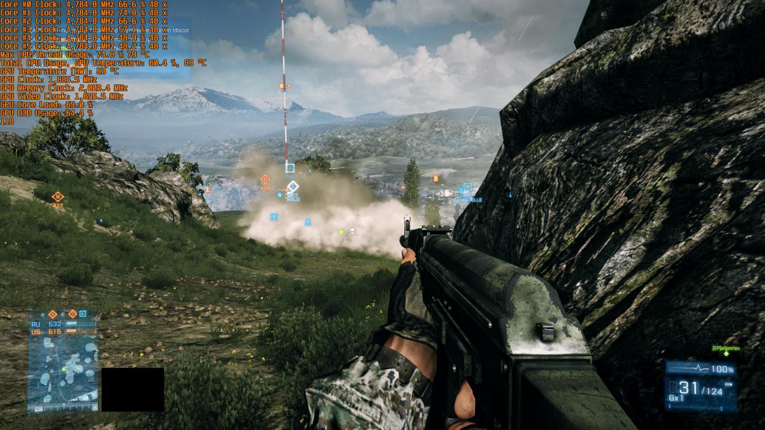

Ich hab gerade mal kurz BF3 angespielt und komme so zwischen 140 und 170 FPS raus. Er lädt greade noch alle Erweiterungen.
Beobachte aber auch obs Ruckler, zucken oder was weiß ich nicht alles hat.
Frames alleine sagen leider garnichts aus. Die hab ich auch und läuft als hätte ich ne Steinzeit Hardware :fresse:
Hab mal so 5-15 minuten gezockt Single und Multi und läuft alles astrein also keine Ruckler oder sonst was. :)
Im Single Player bin ich auf Ultra Grafik im GPU Limit und im Multi Player im CPU Limit. Aber immer über 100 FPS.
Screenshot (15).jpgScreenshot (16).jpgScreenshot (12).jpgScreenshot (17).jpgScreenshot (19).jpgScreenshot (20).jpgScreenshot (21).jpg

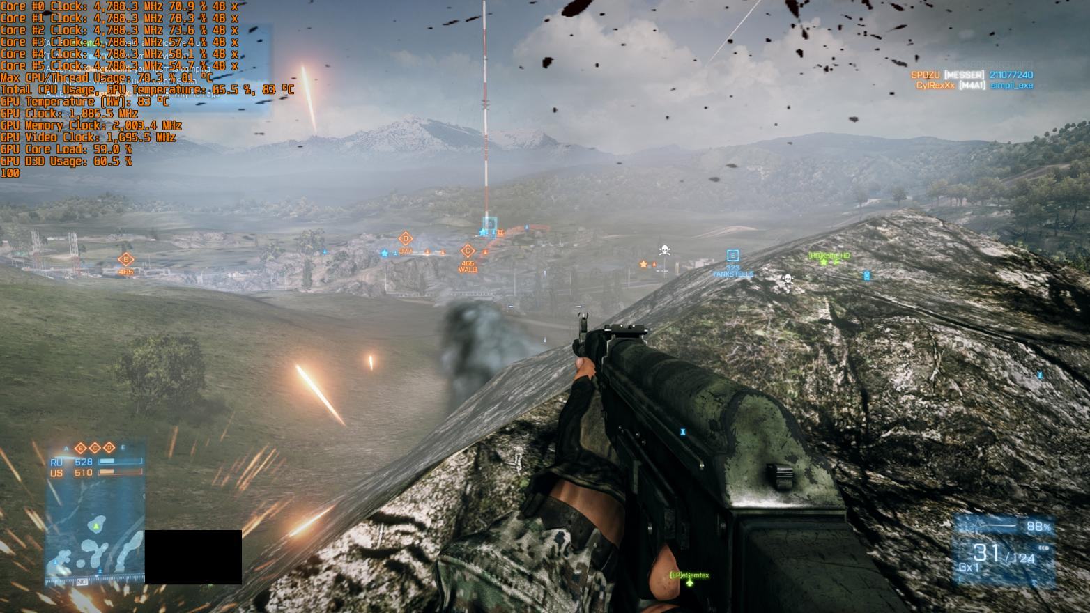

Ich kann scheinbar schreiben was ich möchte weil du es mir eh nicht glaubst das bei mir alles i.o läuft ?
Nur zu Info es ist 1080p mit Ultra Details und war ein fast voller 64 Spieler Server: 62/64.

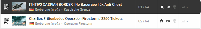

Großflächige Umgebung. Ich zeige Dir später, sobald das Video hochgeladen ist, was 64 Mann und Explosionsgewalt auf engstem Raum ausmachen - Operation Metro.
Aber egal. Ich glaube Dir ja, aber zu den Settigns hast Du nichts genannt, daher kann ich nur rätseln. Außerdem zeige ich Dir im besagten Video, dass noch höhere Details die Performance stabilisieren, solange nicht die Grafikkarte limitiert, denn in niedrigen Details auf 1080p bricht die CPU noch mehr weg. Wart 's ab! Das Video dauert eine Weile, ist immerhin fast 55 Minuten lang.
