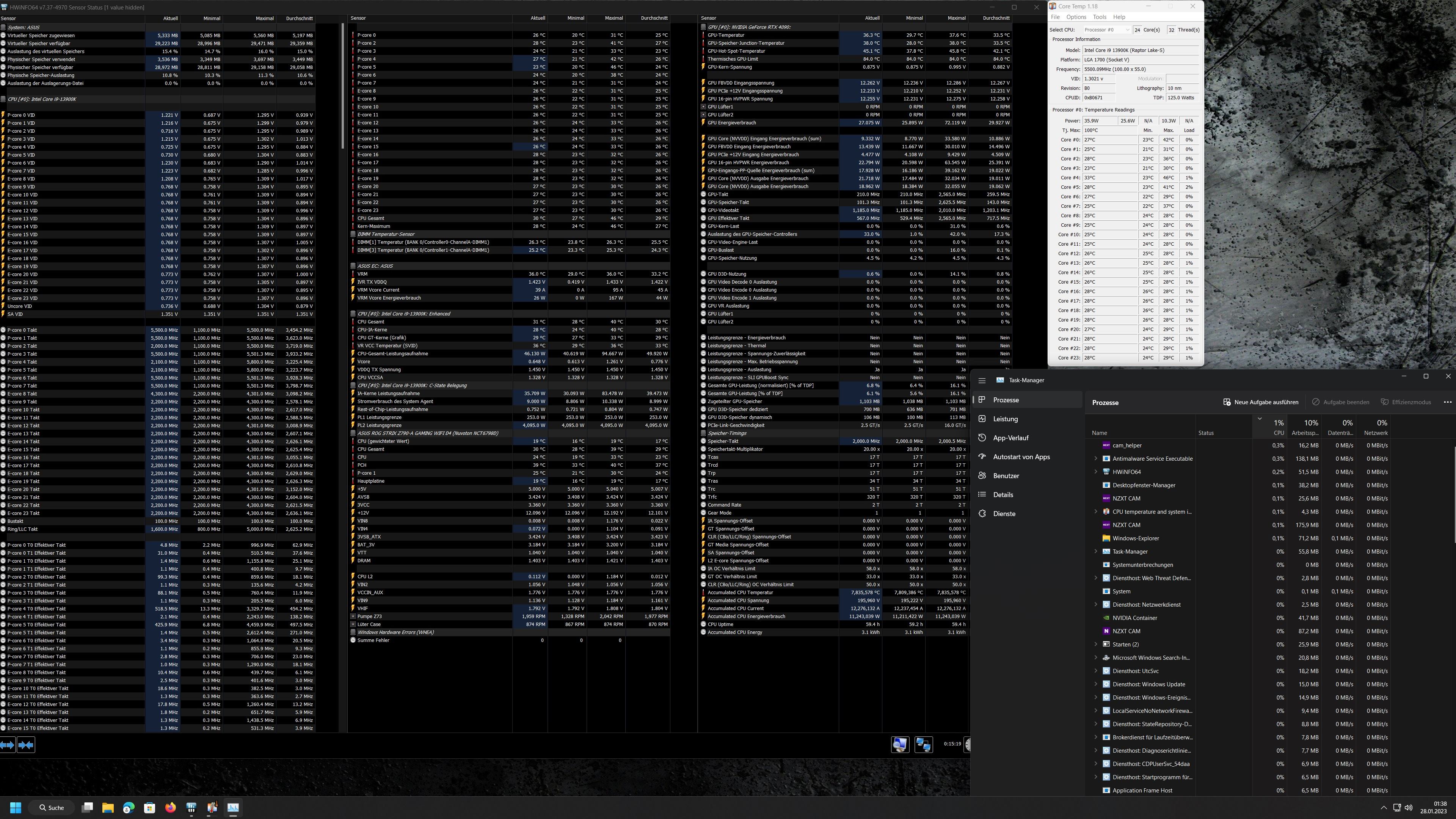

Man siehe hier und einzelene Kerne werden dann wärmer wenn ich halt Programme ausführe . Core Temp vs HWINFO zeigen im Idle schon unterschiedliche Werte an.
Unter last sieht das wieder anders aus bzw. plausibel.
Um das wirklich alles nachvollziehen zu können müsste ich mir einen Wattmeter kaufen.
Alles andere nutzt nichts.

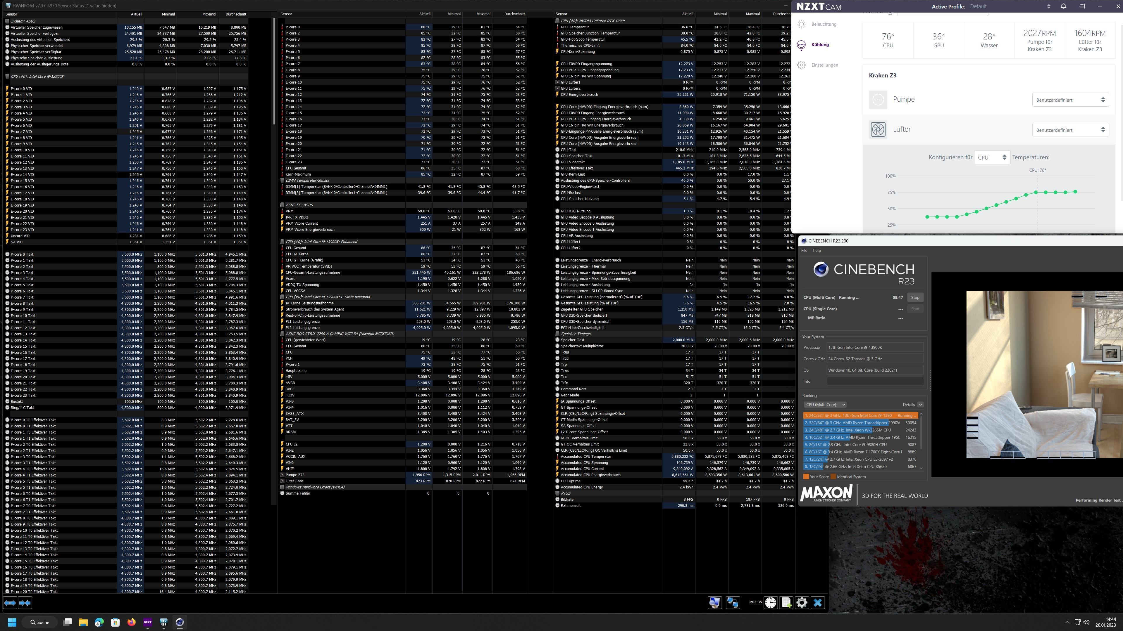

Du hast ja ein Asus Board. Hast du dir mal den Beitrag von Roberto Sampaio angeschaut bzgl. Optimierung der LLC?
Dort wird empfohlen LLC auf Level 4 zu setzen und dann DC_LL und AC_LL passend einzustellen (s. Link unten, Absatz "Tuning the CPU to run at standard frequencies with the lowest possible power and temperature").
DC_LL steuert die z. B. die (Anzeige der) VID und hat letztlich auch Einfluss auf den Ausweis der CPU-Leistungsaufnahme. Anschließend ist die VID = Vcore @ Last (bei dir im Screenshot noch nicht der Fall) und dann sollten da ein paar Watt weniger stehen. Der Ansatz mit dem Wattmeter ist natürlich trotzdem nicht verkehrt.

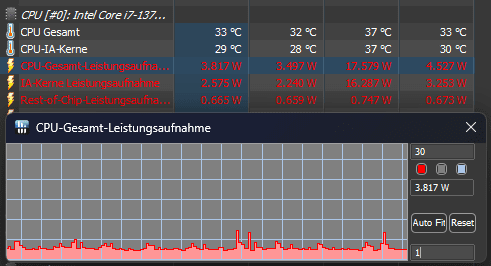

Hier liegt die Package Power bei ~3-6W beim surfen / YT gucken (inkl. Steam, Discord, HWInfo etc im Hintergrund). Solltest evtl mal gucken ob deine CStates etc im BIOS aktiviert sind oder welche Software deine Cores nicht "schlafen" lässt.
Also das kann ich nicht so recht glauben mit deinen 3-6W, lass mal HWI im Hintergrund laufen und schmeiß mal bitte ein yt in HD an, besonders die Spitzen würden mich interessieren.
Hier mal ein sehr sparsamer 12600K der unter Vollast (ohne Limit) gerade einmal 110W verbraucht, der liegt normalerweise bei 140-150W.
In den Spitzen sind da 30W.
natürlich gibt es immer wieder mal spitzen, aber idR liegt die Package Power bei 3-6W. Kann jedenfalls sagen das mitm ASUS Board bei mir die Package Power ebenfalls bei ~12W idle lag und auch der Gesamtverbauch vom PC war ~10W höher mit dem Board. Auch dort wie bei MS1988 gingen lt. HWInfo die P-Cores nicht in den C6 state obwohl im Bios eingestellt. Aufm MSI kein Problem, P sowie E Cores gehen regelmäßig in den C6 und der Gesamtverbauch vom System ist ~10W niedriger (61-63W vs 70-72W). Kann dir gerne am WE wenn ich Zuhause bin auch den Screen liefern :wink:

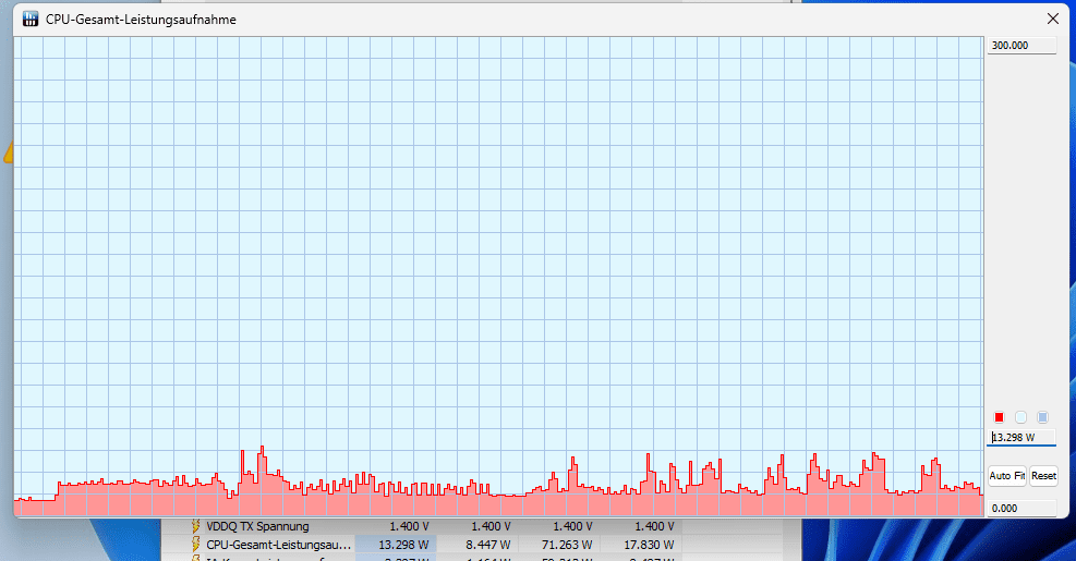

Also ich hab immer so ne Package power von 50w beim Surfen.

15W-25W Package Power sind normal. 50W sind es definitiv nicht für einen 5950X.
Das ist viel.

Hast du es mal mit anderen Energiesparplänen probiert? Mein Matisse konnte ich damit etwas drücken auf etwa 20-23W, aber mehr ist nicht drinnen. Geh mal beim Energiesparplan und setzte mal die min CPU Last auf 5%
Das wäre schön, wenn du das mal testen könntest, warum liegt das ASUS 10W höher? Ich habe die Erfahrung gemacht, um so Hochwertiger das Board, bzw, umso mehr Phasen umso niedriger der Verbrauch.
Vielleicht nen BIOS Bug/Problem, wie gesagt auf dem ASUS hab ich auch beobachtet das die P-Cores nicht in den C6 State gehen (damit ggf auch der höhere IDLE Verbrauch).
Unter Last (CB23) oder beim Zocken war der Verbrauch recht nah beieinander.

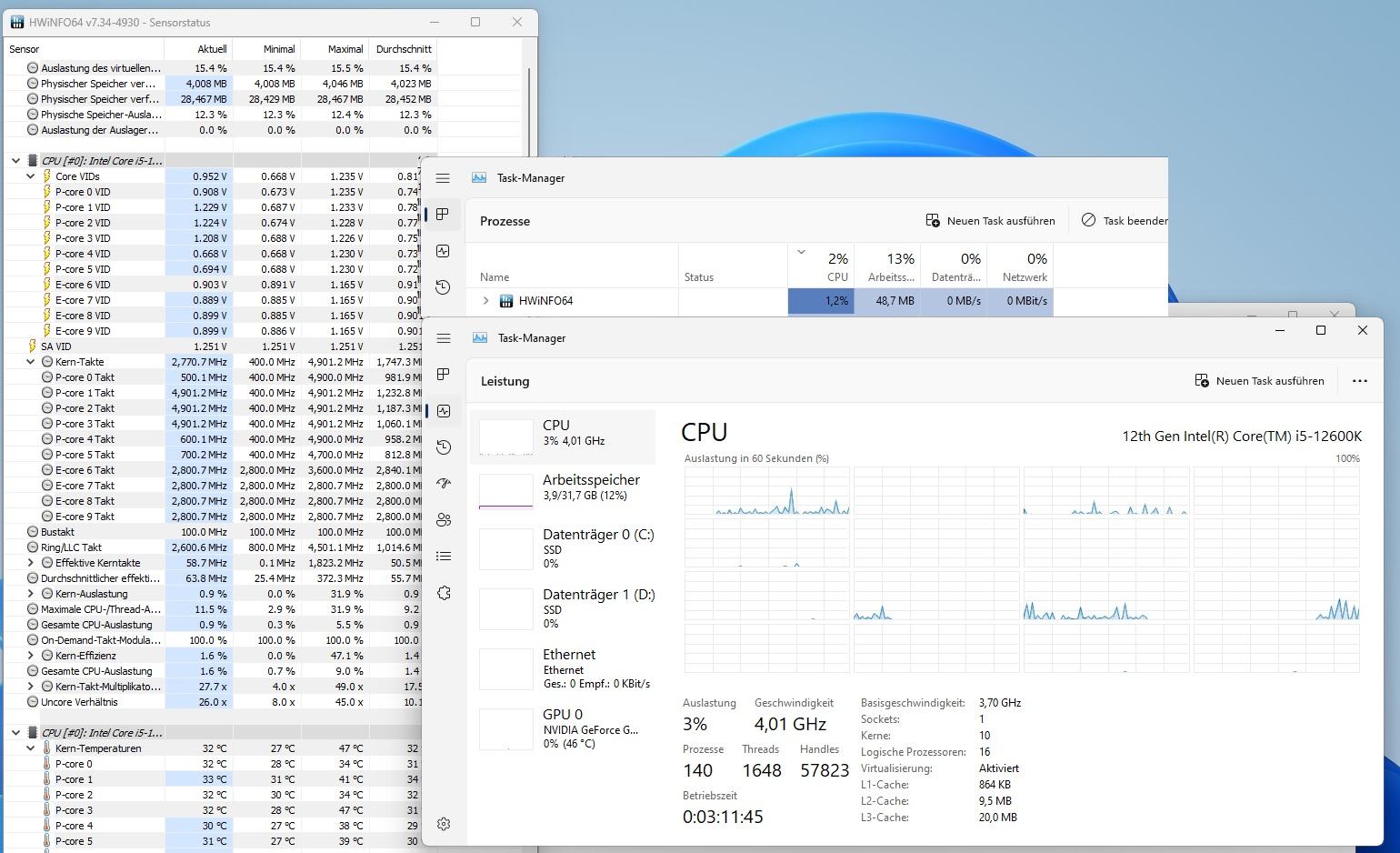

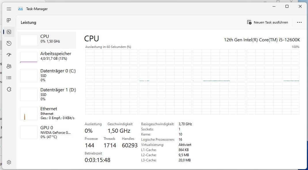

Habe das gerade mal getestet mit HWI und festgestellt, dass HWI auch schon eine gewisse Last erzeugt, gar nicht mal wenig :-)
Mit HWI
Ohne HWI

Duales Monitorsetup, ein Monitor Twitch und der andere YT (wie gewünscht HD)
Die ersten 3 Trailer laufen lassen (YT Link)

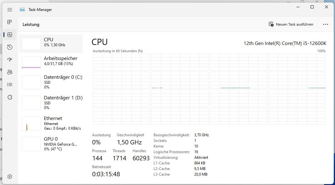

Das ist mitm MSI MAG Z690 Tomahawk WIFI DDR4, damit gehen halt auch die P-Cores in den C6 State lt HWInfo. Beim ASUS Z690 TUF war das nicht der Fall und die niedrigste Package Power die ich hatte aufm Desktop lag bei ~12-13W. Wieviel der "Grundverbrauch" beim ASUS höher/niedriger ist (wegen Ausstattung, Spawas etc) weiß ich nicht. Aber am Verbrauchsmessgerät waren es ebenfalls ~10W Differenz.
