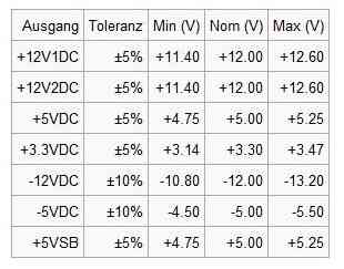

für die Toleranzen die zugelassen sind laut ATX Spezi siehe mein Anhang

@biberlord: ja diese spezifikationen hatte ich bei wiki auch gefunden, wonach ich dann den thread eröffnete ;)
@morgessa: also ist es völlig egal und ich kanns so laufen lassen ja? hab mal rumgespielt und die 12V schiene fällt unter furmark und prime last auch auf 11.33? das wäre ja auch gerade außerhalb der spezifikationen
