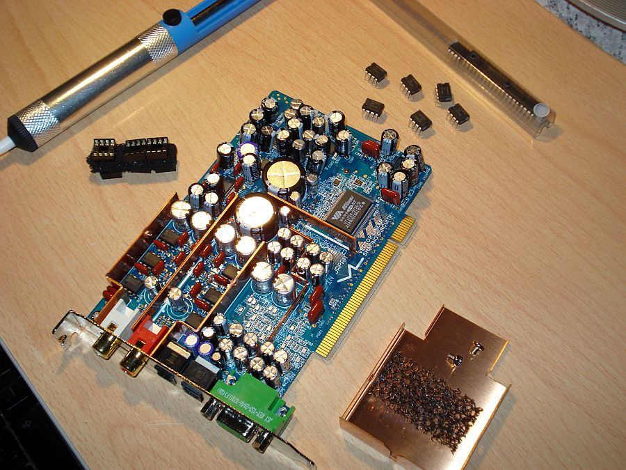

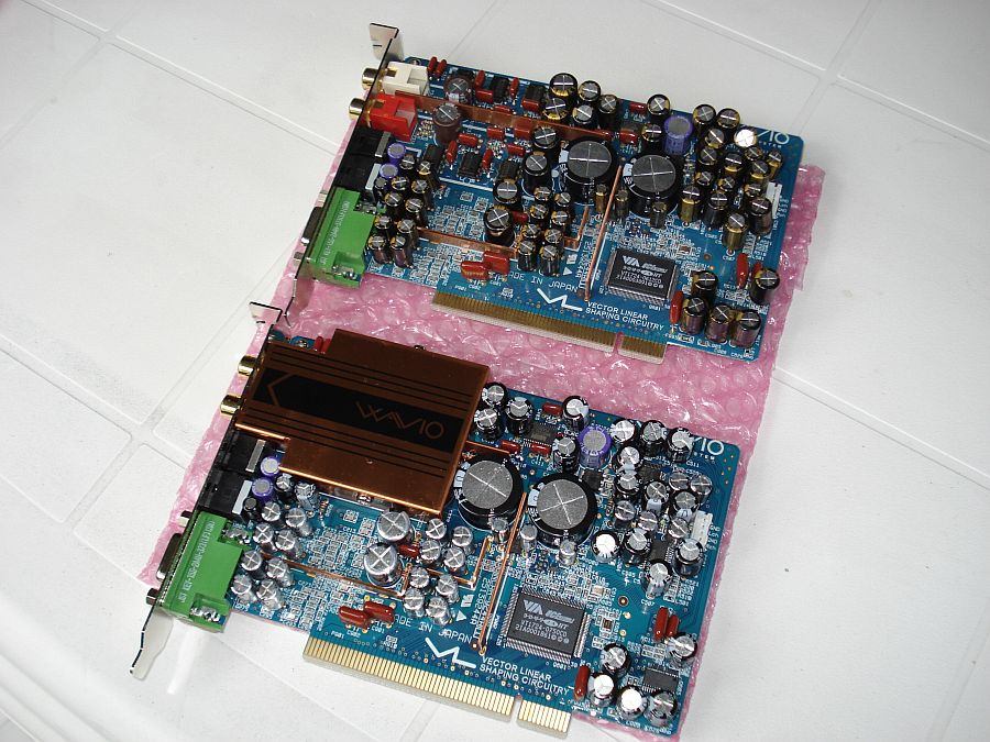

Hallo Leute,
ist es möglich sich von einer hervorragenden Onkyo SE-200 PCI zu trennen?
Nicht wenn Onkyo sein 10th Anniversary Model veröffentlicht und nochmal an Klangqualität zulegt.
http://onkyo.jp/wavio/se_200pci_ltd/index.htm
Das alte Model SE-200 PCI wanderte zu Ebay und wurde innerhalb ein paar Stunden über Nacht für knapp 200 Euro per Sofortkauf verkauft. Hätte ich nur ein wenig mehr.....:d *lol*
Eventuell kann ich Audiophile zum Umdenken bewegen die sich von der Masse absetzen wollen. Ich bin jedenfalls vom neuen Model begeistert.
:hail: Music :hail:
attachment.php
attachment.php

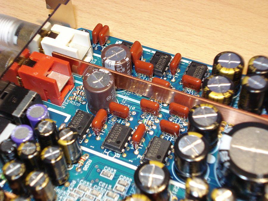

Bin noch nicht fertig;
Da auch das LDT Model wieder über NE5532 OpAmp´s ( drei pro Kanal insgesammt !!! ) verfügt, habe ich mich entschlossen diese OPA durch LME 49720 NA zu ersetzten.
Datenblatt:
http://www.national.com/pf/LM/LME49720.html
Produktmeldung:
http://www.national.com/GER/news/item/1,4300,130,00.html
Die technischen Daten waren nich ganz identisch. Aber der LME 49720 NA funktioniert perfekt. Ein plus an Räumlichkeit und Dynamik ohne höheres Rauschen ist zu verzeichnen.
attachment.php
Die OPAmps wurden direkt in das PCB gelötet. Ich werde mir aber nochmal eine Soundkarte ordern die mit Sockel versehen wird. So ist ein Austausch problemlos möglich.
Noch ein paar Bilder:
attachment.php
attachment.php
Gruß
Phil
