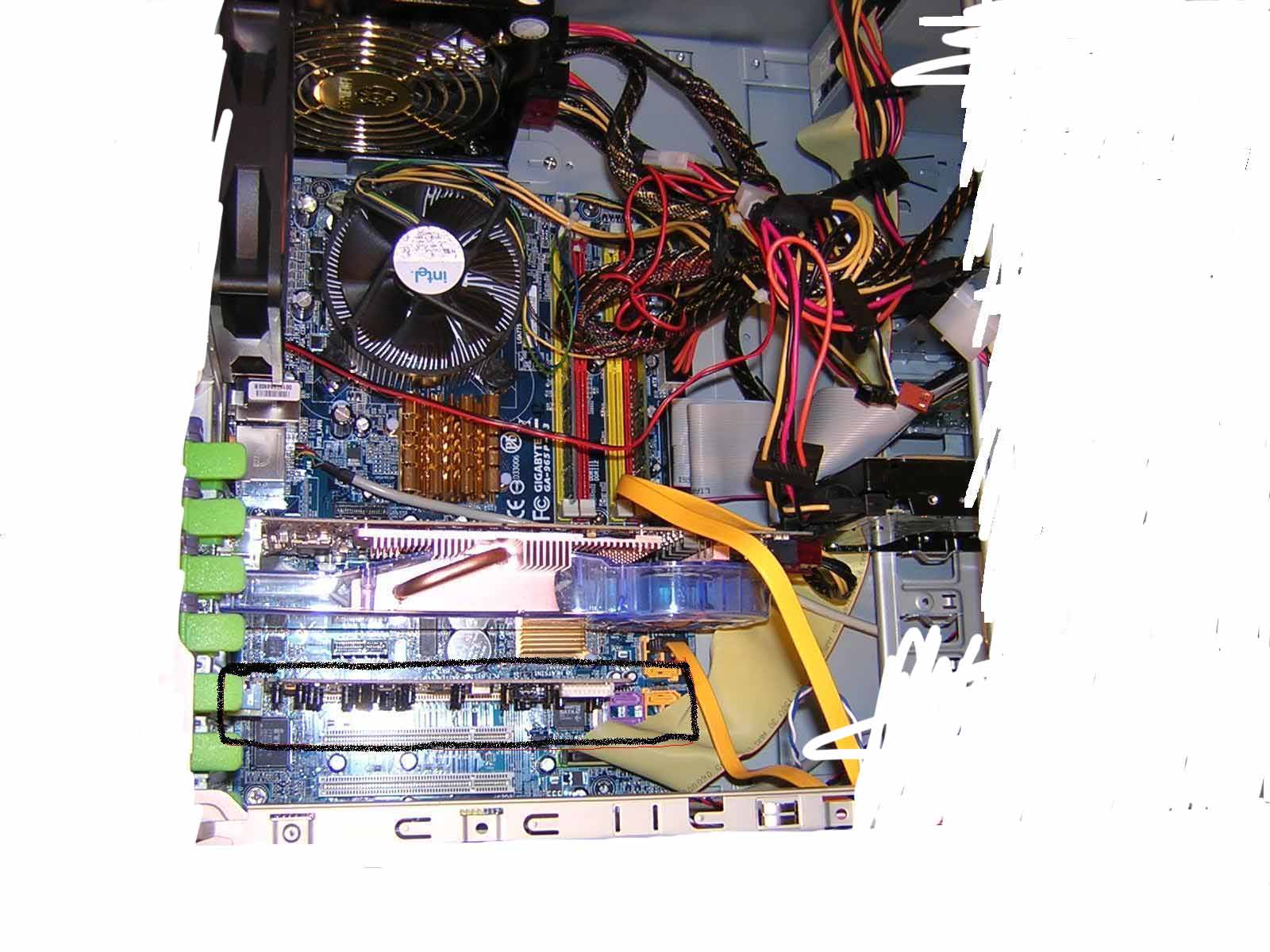

Die Karte steckt aber auch richtig im PCI Slot drinne ? ( PIC wäre hilfreich ^^ ) Normalerweise wird unter Windows immer angezeigt, wenn eine neue Hardware installiert werden soll etc. ...

also sie is im PCI Slot 1 drin es hat noch 2 andere
defekt kann sie ja eigtl. ned sein erst gerade neu gekauft und als erstes reingetan
so hier das pic :

Genau das Problem hab ich manchmal mit meiner Soundkarte auch. Sie wird einfach nicht erkannt. Egal ob ich sie in einen anderen Slot stecke, oder die manuelle Hardwareerkennung starte... nix. Nur, fahre ich den PC dann einen Tag später hoch, gehts wieder.
Momentan hab ich sie laufen, und sie läuft problemlos. Warum sie vorher nicht erkannt wurde kann ich bis heute nicht sagen.
