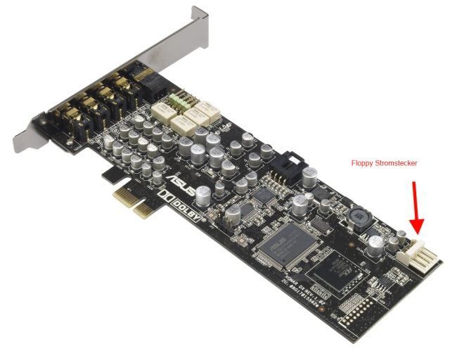

Du musst die Seitenwände abschrauben und dann überprüfen, ob irgendwo an der Soundkarte ein kleiner Anschluss für Strom ist. Vermutlich entweder Floppystecker oder Molex.
Mal ein Bild im Anhang

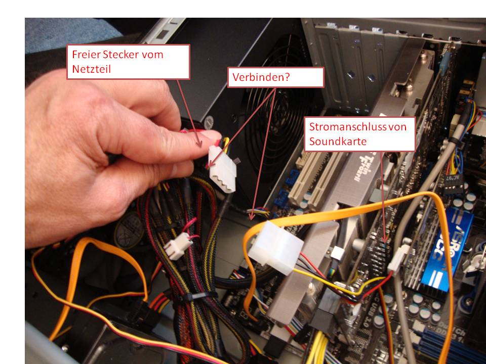

Die Karte ist tatsächlich nicht an den Strom angeschlossen. Kann ich die jetzt aber einfach an ein freies passendes Kabel vom Netzteil anschließen?

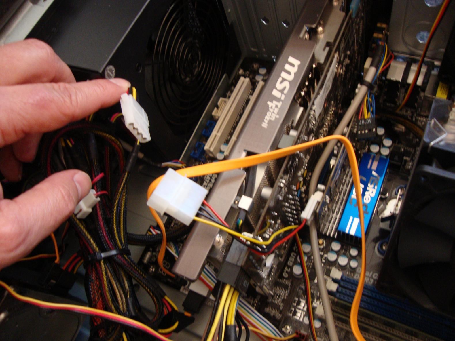

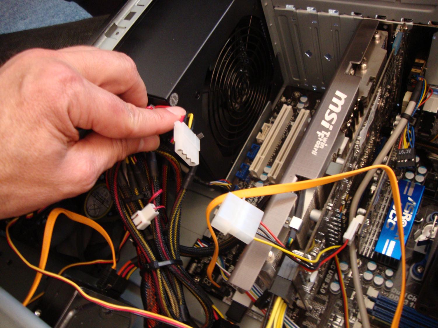

Ich hab mal ein Foto gemacht und hoffe, ihr könnt mir da helfen:
Ja, darfst du, aber nur wenn PC aus ist, alle Kabel vom PC gezogen sind und du geerdet bist. Obwohl die Kabel sowieso isoliert sind...
Woher weiß man denn dann, wo ich das Kabel anschließen muss?
So sehen von Hardwareversand zusammengebaute PCs aus? Das ist ja ein reines Kabelwirrwar, dazu vergessen sie Stromanschlüsse. Da würde ich mich aber mal beschweren und einen Gutschein fordern o.Ä.
Achte beim Molexstecker drauf, dass die abgerundeten und normalen Ecken auch richtig stimmen. Sonst verpolst du das ganze und grillst die Soundkarte. ;)
Wenn der eine Stecker in den anderen passt, dann stimmt das. Das ist ein so genannter Molex stecker, der hat 1x 5V, 1x 12V und 2x Ground. Wenn die Kabelfarben von einem zum anderen Stecker stimmen, dann passt das z.B. auch.
Was genau meinst du mit abgerundeten und normalen Ecken, und muss ich die Onboard Soundkarte, wenn ich die Xonar DX dann iwann mal angeschlossen habe, irgendwie deaktivireen?
Bei dem Wikibild sieht man es sehr gut: http://upload.wikimedia.org/wikipedia/commons/1/1e/Molex_male_connector.jpg
Der Molexstecker ist also an der einen Seite flach und auf der anderen hat er an den Ecken zwei "Abrundungen". Das gleiche gilt für das Gegenstück. Also nicht mit Gewalt oder dergleichen falsch rum reindrücken, sondern so dass flache Ecken an flache Ecken sind. :wink:
Abschalten musst du die Onboard nicht, je nachdem wo du den Klinkenstecker deines Soundsystems einsteckst wird der Ton übertragen. Das macht Win7 automatisch. Du kannst sie aber natürlich deaktivieren wenn du möchtest.
