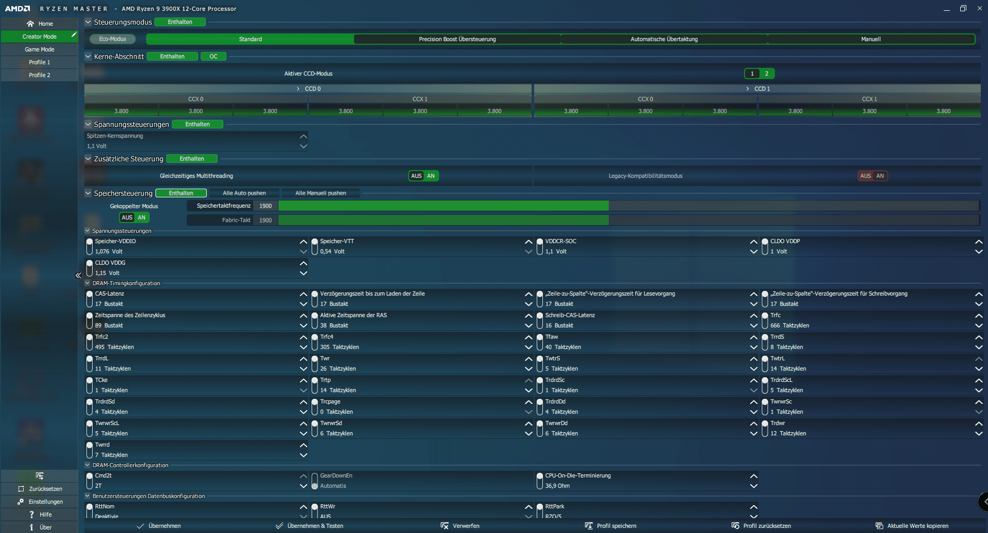

Poste doch bitte mal ein Ryzen Master Screen bei 3800/1900. Das mit den Sound Problemen hatten schon mehrere hier und haben es mit verschiedenen Spannungen gelöst bekommen.
Ich sehe bei Ryzen Master überhaupt nicht durch und verstellen bzw. Einstellen kann ich da auch nicht wirklich was. Aber hier ein Screen. Ich hoffe es ist das richtige :d

Ist das noch eine ältere Version? Sieht zumindest etwas anders aus aber es reicht. Aktuelles Bios ist drauf? Wenn nicht dann bitte mal das 1405er installieren.
Sollte das keine Besserung bringen dann mal die Soc Spannung auf 1.125V zu erhöhen. Wenn das auch nicht hilft, dann mal folgendes testen:
Soc 1.125V
VDDG CCD: 1.00/1.025/1.05 (von unten nach oben testen)
VDDG IOD: 0.95V
Es ist die aktuelle Ryzen Master von AMD. Und danke. Werde ich mal testen.
Problem ist behoben. So einfach kann es manchmal sein. Es lag an der SOC Spannung. Vielen vielen dank dafür @Reous
