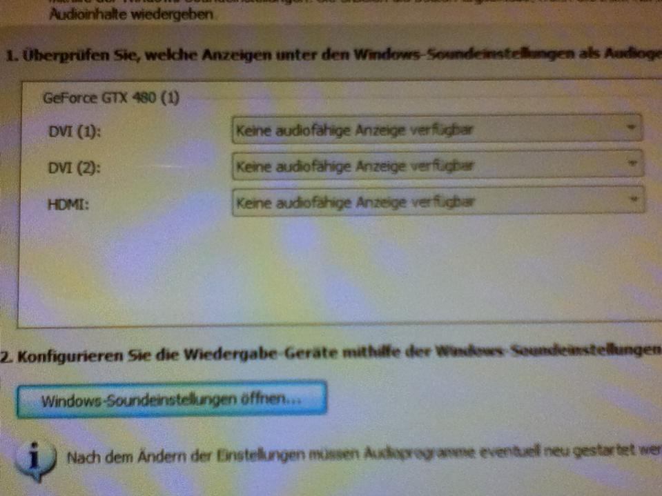

Oke das habe ich mahl so angesteckt aber in der N-vidia systemsteuerung zeigt er mir nigs an habe denn HDMI auf out angesteckt is das richtig so ?
die anderen zwei sind dann em in 1 und in 2
Wie sehen deine Windows Soundeinstellungen aus? Hast du am AVR den richtigen Eingang gewählt?

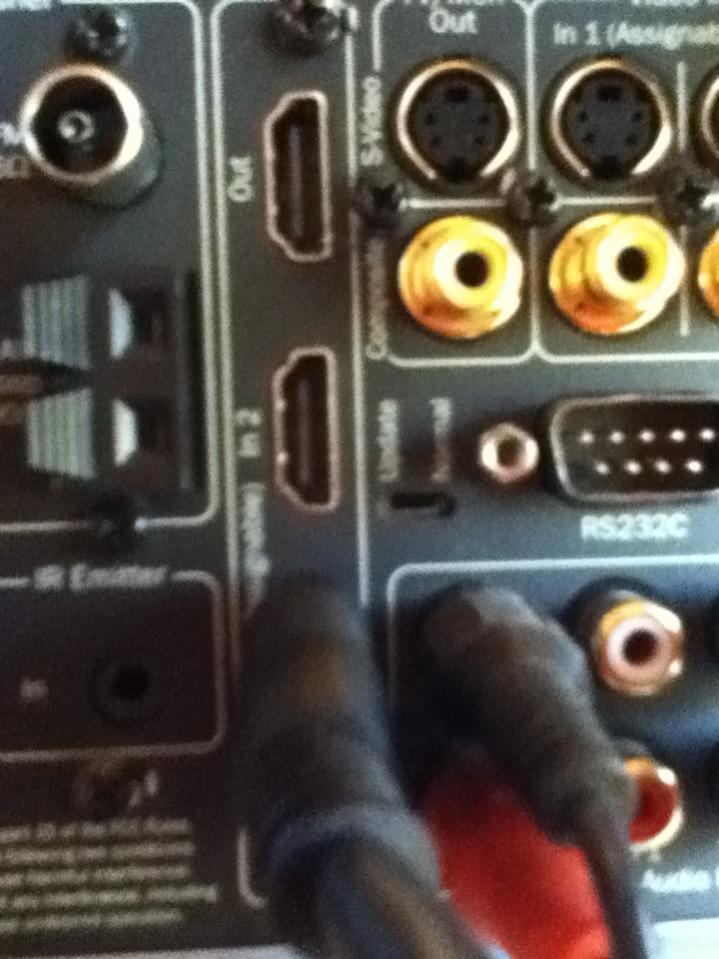

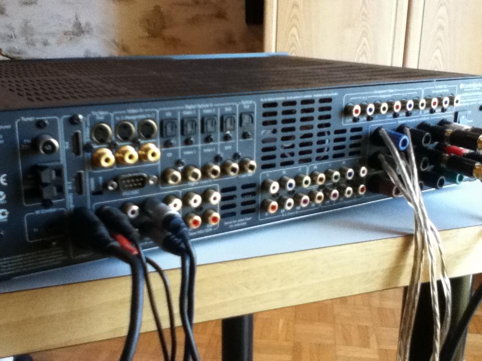

Mach mal bitte eine Foto von der Rückseite des AV-Receivers (-> AVR), wo du die Grafikkarte eingesteckt hast. Ich denke das im am leichtesten erstmal :d

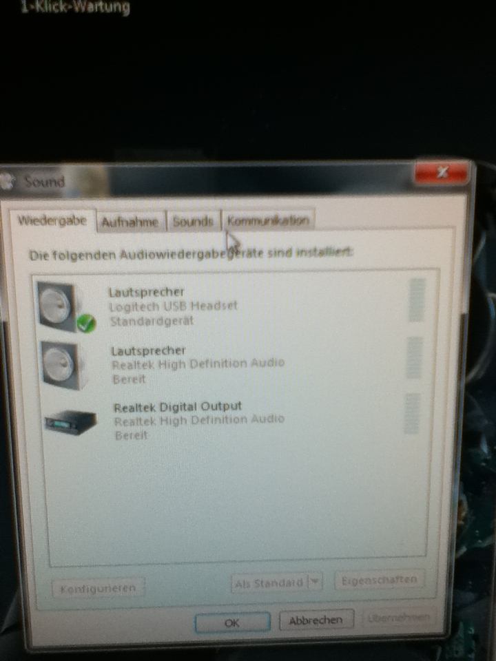

Und poste mal ein Bild von den Windows-Einstellungen (Systemsteuerung -> Sound -> Wiedergabegeräte).
Versuche einmal, das Bild auf den HDMI Ausgang zu spiegeln. Also den HDMI Ausgang als Monitor zu konfigurieren. Da du diesen ja nicht brauchst, als Spiegelung von Primärmonitor.
