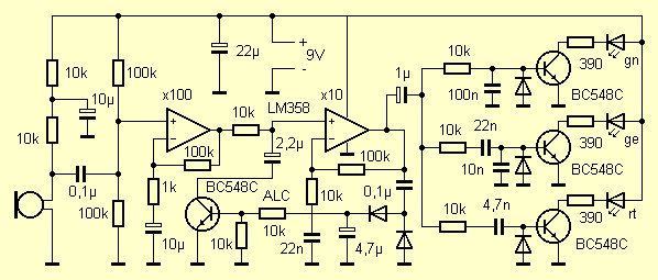

Ich hab mir so was überlegt: weiß aber nicht was für transistoren ich nehmen soll?
sollte zwar rein theortisch funktionieren, aber frag am besten in einem richtigen elektronik Forum nach.
Da wird dir bestimmt besser und schneller geholfen.

Man könnte ja auch eine Lichtorgel bauen. Ist eigentlich das selbe wie ein Sound-Controller nur nimmt eine Lichtorgel auch Hoch- und Mitteltöne auf.
ich hab mich schon für die schalrung auf dem bild entschieden.sieht eigentlich komplizierter als es ist.. .. habe aber noch nicht alle teile zusammen.. muss noch was bei rechelt bestellen.. und wenn ich zeit habe baue ich weiter...
