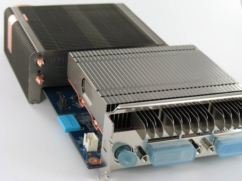

@gurkengräber
wenn Du genau hinschaust wirst Du sehen daß es ein VIER pin header ist.
Und wenn Du den Text über den pins liest, erkennst Du doch sicherlicherlich daß man das 2 pin Kabel einfach auf die 2 äußeren pins steckt, und fertig. Halt nur aufpassen wie rum.
Also ich seh auf der Schemazeichnung nur 3 pins. Zwar vier Steckplätze aber nur 3 Pins. Na egal, wenn es mit dem Zwei Pinkabel auch klappt haben wir ja keine Probleme, das freut mich. :cool:

ok, ok, es sind nur drei pins auf einem 4-Positionen Header.
Der pin ganz links (+5V) ist der power Pin den du nicht brauchst.
Laut Handbuch sollte es eigentlich der wiesse 2 pin Stecker sein:

es ist nur ein 2-pin header. 1/0. keine große sache das kleine kabel.
Und, funktioniert's? Die Karte von meinem Kumpel wird erst morgen geliefert, konnten also noch nicht testen.
wieso sollte es nicht funktionieren? man verbindet 2 pins am mobo mit 2 pins am dvi (bzw. hdmi) der graka...
Nee leider nicht, mein Sony LCD zeigt jetzt immer an nicht unterstütztes Audiogerät, bitte Prüfen Sie ihren geräteausgang. Also das weiterleiten zur Grafikkarte funktioniert scheinbar, nur was ist jetzt mein Problem? Richtig angeschlossen sollte das Kabel sein, an der Graka hast ja die Führungsnase und am MB ist rot auf Pin 1 und der Rest auf Gnd, Treiber sind die neusten von Realtek 2.28 .

Also bei mir ist das Problem jetzt zum glück erledigt, habe rot und schwarz auf dem MB getauscht und jetzt gehts. Laut den farben hätte es aber in der voherigen Belegung stimmen müssen, rot auf pin eins und schwarz auf 2, an der graka kanns ja nicht falsch sein wegen dem stecker. Kann mir nur vorstellen das die Farbbelegung bei dem Kabel anders war, weil es ja nicht speziell dieser grafikkarte beigelegen hat.
