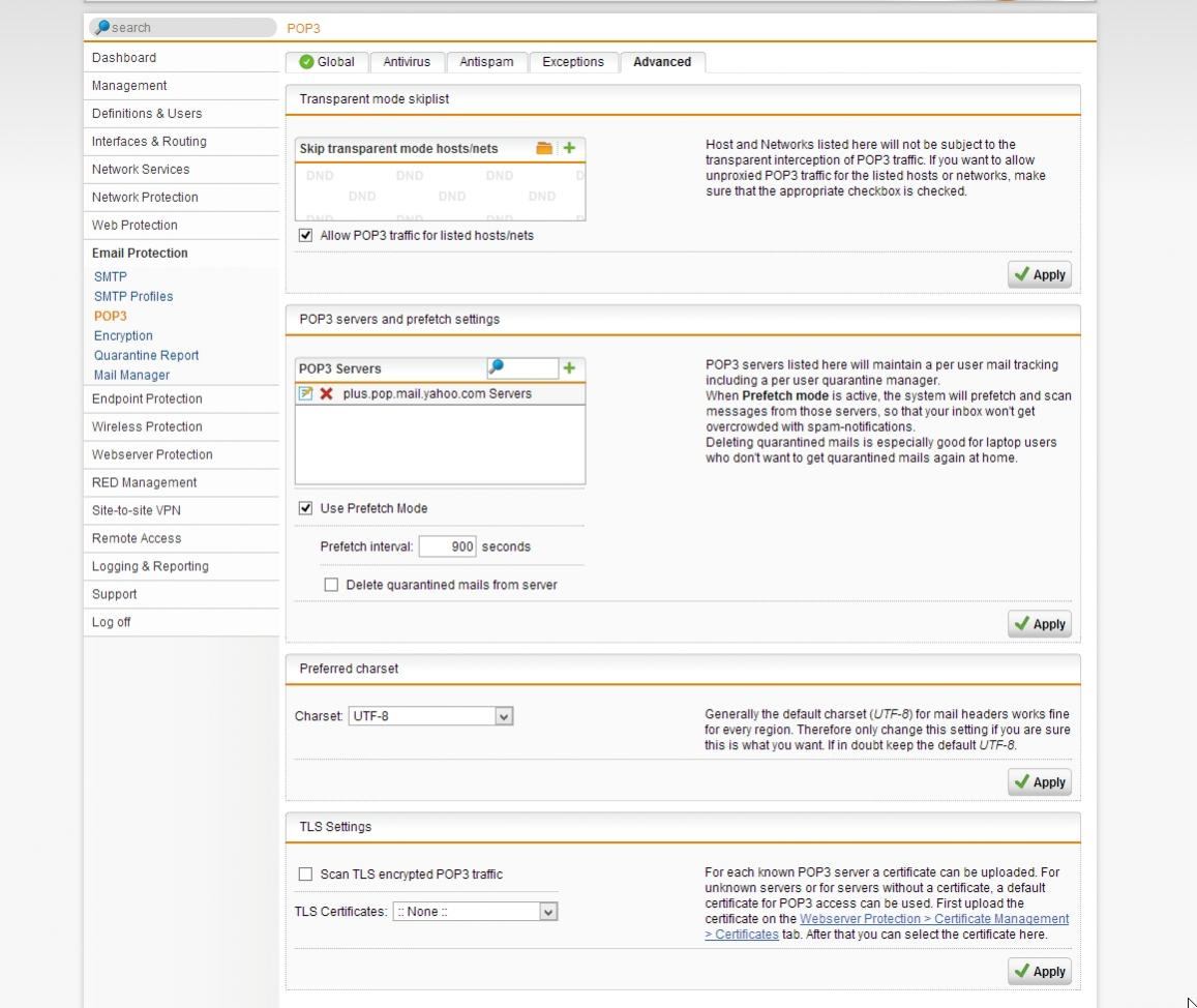

ich versuche mich gerade an dem pop3 Proxy der UTM um die Umstellung (siehe weiter oben) hin zu bekommen.
Allerdings jetzt erstmal test weise nur mit dem Outlook Client. Wenn das klappt teste ich die Server Umstellung.
Der pop3 Port zum abholen ist die 995.
Die Mails kommen in Outlook an aber im Log sehe ich keine Information ob es durch den Proxy gegangen ist. Live Log zeigt mir nur an das der Dienst gestartet wurde.
Hab im I-Net gesucht aber keine Anleitung gefunden. Wie kann ich sehn ob die Mail durch den Proxy gegangen ist ? bzw. Wie müsste ich das korrekt einstellen ?
"Global Allowed Networks" ist "Internal Network". Alle anderen Einstellungen sind Default.
So sieht meine Advanced Einstellung aus.
Du scheinst schon mal die richtige Version (>9.1) zu haben, denn erst ab dieser wird SSL/TLS für POP3 supported.
Allerdings musst du halt unten noch den Haken setzen und ggf. das Zertifikat von yahoo hochladen, damit dein Client keine Zertifikatswarnung bekommt.
Wenn du alles richtig gemacht hast, solltest du solche Zeilen im POP3 Log sehen:
2013:07:22-02:42:37 XXXXXX pop3proxy[31907]: id="1100" severity="info" sys="SecureMail" sub="pop3" name="email passed" from="amazon-buyvip-promotion@amazon.de" to="XXXXXX@XXXXXXXX.XXX" subject="Emporio Armani, Peace & Love, Seiko, Timberland und mehr" size="60448" srcip="176.32.105.73" dstip="XXX.XXX.XXX.XXX" uid="UID9999-1331554130" ident="0/31907-1-1374453756"
Mit dem prefetching musst du noch aufpassen:
1. Erlaubt yahoo alle 900sec die Abholung via POP3? Zu häufiges Abholen kann evtl. den POP3 Zugriff auf deinen Account längerfristig sperren (ist/war bei web.de so)
2. Es bringt nichts wenn du das prefetching auf 900sec stehen hast, dein Client aber jede Minute abfragt. Die UTM triggert deshalb keine neue Anfrage vor Ablauf der 900sec nach extern und wird intern dann nur "no mail for bla@blub.de" zurückliefern.
Danke daheym.
Ja - es ist die aktuellste Version (v. 9.103-5).
Habe versucht das Zertifikat von Yahoo zu importieren - was auch klappt aber leider wird mir das Zertifikat nicht in der Auswahlliste angezeigt.
Exportieren kann ich das Zertifikat als PEM (über den Browser). Importieren kann ich es als "PEM only" und es erscheint auch korrekt in der Webserver Protection -> Certificate Management (mit einem blauem Symbol statt grün wie bei den anderen) aber eben nicht in der TLS Auswahlliste...
Irgendwas mache ich falsch...
Hast du das richtige Zertifikat erwischt? Ist es auch für den richtigen DNS-Namen ausgestellt?
Welchen Client hast du denn bzw. was kommt für eine Fehlermeldung? Bei Fetchmail z.B. kannst du die Zertifikatswarnung auch ignorieren (nicht schön, aber geht).
Alternativ kannst du ja auch mal per POP3 also TCP110 ohne SSL/TLS abholen, ob der Proxy auf der UTM überhaupt funktioniert.

Ich denke nicht das ich das richtige Zertifikat habe. Aber es ist das einzige welches ich exportieren kann. Soweit ich das verstehe müsste ich eigentlich ein User Cert in die UTM importieren aber ich kann keins exportieren...
Als Client zum testen benutze ich Outlook 2010. Eine Fehlermeldung bekomme ich nicht - und da im Live Log auch nichts erscheint - glaube ich das der Pop3 Proxy entweder nicht geht oder nicht korrekt angesprochen wird.
Steh da wirklich auf dem Schlauch...
Nein du benötigst das Zertifikat, welches auf dem POP3 Server bei yahoo installiert ist. Das wird benötigt, damit die UTM deinem Client "vorgaukeln" kann sie sei der yahoo POP3.
Es kann natürlich sein, dass der POP3 Proxy erst dann TLS scannt, wenn ein Zertifikat hochgeladen ist.
Schalte doch einfach mal TLS in Outlook aus und schau was dann passiert.
hmmm....
habe in Outlook die Verbindung von "Server erfordert eine SSL Verbindung" abgeschaltet. Port ist dann natürlich die 110.
In dieser Einstellung funktioniert auch der Proxy. Ich kann sehn wie die Mails von der UTM verarbeitet werden... (Live Log)
Das ist natürlich nicht optimal...
Das Zertifikat welches ich in die UTM uploade ist das Yahoo Cert. der Anmeldung.
In der Firewall ist der Port 995 ja freigeschaltet. Verstehe das ganze noch nicht so wirklich...
Lad mal das Zertifikat im Anhang hoch.
Ich habe auch gerade gesehen, dass die Einstellung innerhalb der 9.1 geändert wurde. Welche hast du denn? 9.103-5?
Edit: Ach hattest du ja oben schon geschrieben. Dann musst du nur das Zertifikat hochladen und gut ist. Steht je nebendran: Nur wenn die UTM keins findet, kann ein default Cert vorgezeigt werden, welches man hier auswählt.
  • yahoo-cert.zip.zip
hab die Datei jetzt hoch geladen. Danke!
Aber immer noch die selbe Situation. Es wird mir im Feld Pop3 -> Advanced -> TLS Settings kein Yahoo Cert angezeigt.
Verstehe ich das richtig- heisst das ich muss kein TLS auswählen ? Dann wäre Default ja "none".
