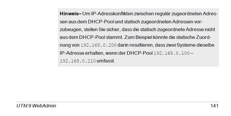

Wie verhält sich die Sophos bei euch bei Statischen IP Adressen, wenn der DHCP Pool noch dynamische Adressen überhat und ein unbekannten Host eine IP vergeben soll?
Bei mir:
Solange der Statische Client nicht im Netz ist, vergibt der Horst einfach die eigentlich Reservierte Adresse dem neuen Freund im Netz. WTF... WAS IST DAS FÜR EINE SCH**** Security Software? Wie kann man für so eine kacke, die noch nicht mal das Wort "Statisch" oder an "MAC Adresse gebundene IP Adresse" beherrscht, auch noch so viel Geld verlangen? :eek:
Jungs, mal ehrlich: Bin ich das Problem, weil man dem DHCP noch irgendwo ein hacken setzen muss, das er die Statischen definitiv für die MAX XYZ reserviert hält oder ist die Sophos nur schrott, abgesehen vom Content filter?
Ich hab sogar schon testweise eine zweite Sophos VM frisch aus der Dose aufgesetzt - gleiches Spiel..
Man trennt ja auch traditionell den statischen und den dynamischen Bereich und überlagert die nicht...
Ok, das wäre mir neu, das es traditionell ist. Das funktioniert natürlich. Aber normalerweise ist das nicht der Sinn dieses Systems. Andere Töchter like Lancom, Pfsense etc. beherrschen das wunderbar, eine Resverierte IP innerhalb des Dyn. Pools wirklich nur für MAC XYZ zur reversieren...
Hier anscheinend nicht oder wie darf ich das verstehen?
OK, bitte mal klarstellen, wie Du das konfiguriert hast, das kann man nämlich auf verschiedene Weise realisieren:
- Innerhalb des DHCP-Servers auf der Sophos eine statische Reservierung an die MAC-Adresse gebunden
- Dem PC in den Eigenschaften seiner eigenen Netzwerkkarte eine statische IP-Adresse innerhalb der Range des DHCP-Servers der Sophos eingetragen
Im ersteren Falle sollte die Sophos diese IP-Adresse natürlich nicht an ein anderes Gerät vergeben, im zweiteren Falle weiß die gar nicht, dass dort ein Gerät mit dieser IP-Adresse irgendwo im Netz ist und vergibt deswegen natürlich diese IP-Adresse dynamisch, wenn ein anderes Gerät nach einer IP-Adresse fragt.
Der erste Fall. Wird alles von der UTM aus verwaltet... Ohne Witz, ich kann es immer wieder reproduzieren - erst vergibt der DHCP dem neuling eine statische IP, kommt dann der "Eigentümer" bekommt der Eigentümer einfach keine Adresse, weil er merkt, das da etwas faul ist...
- - - Updated - - -
Ok, jetzt ist's offiziell. Die Sophos kann das nicht :d Was für eine Lachnummer...
seht hier: (Ausschnitt aus dem Handbuch)
Wo ist der Sinn, eine feste Adresse in einem dynamischen Pool vorzuhalten? Genau deswegen macht man das traditionell nicht, wie gesagt.
