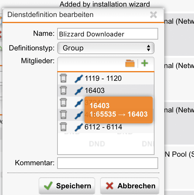

mmh hat jemand von euch mal die firewall regeln für den blizzard downloader parat bzw hat den erfolgreich am laufen (spiele komplett runterladen und updaten) ?
das teil flippt völlig aus scheinbar, egal ob man torrent-support mit nutzt oder nicht. er verweigert spiele updates und downloads im moment :(
Mit Diablo 3 komme ich damit zurecht.
danke schonmal, habe ja auch schon einiges gegoogelt und ähnliches gefunden, aber ohne gänzlichen erfolg.
könntest du testweise die installation von heroes of the storm 10% anfangen lassen? würde nur gerne wissen ob das mit deinen settings durchgeht.
