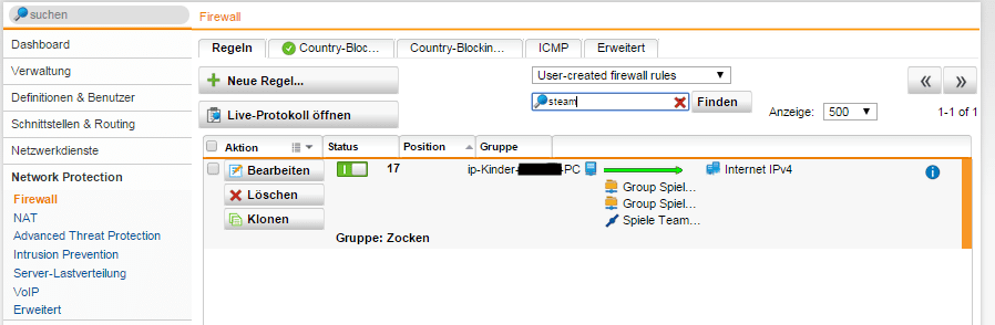

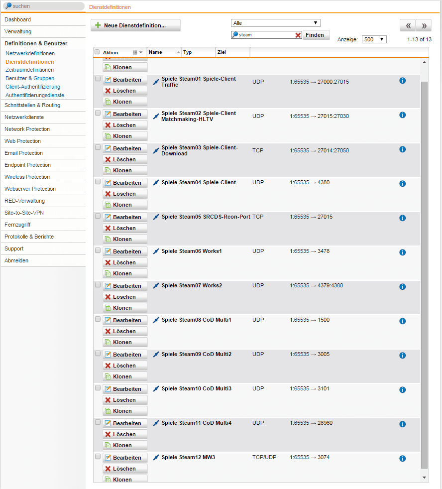

Schau Dir mal die Bilder an, vielleicht hilfts.
Wie Du hier siehst, hab ich die ganzen Steam Ports zusammen in eine Steam-Gruppe gepackt, damit es dann in der Firewall-Regel ordentlicher aussieht.
die zweite Gruppe ist für Battlefield und noch der Einzelport für Teamspeaker.
Solltest Du dann noch WebProtection am Laufen haben, spuckt Dir eventl. noch eine oder mehrere Kategorie/n in die Suppe. In meinem Fall hab ich dann aber nicht die Kategorien frei gegeben, sondern hab in Filteroptionen nur den notwendigen Server frei gegeben. Hier ein Beispiel mit Brickforce.
