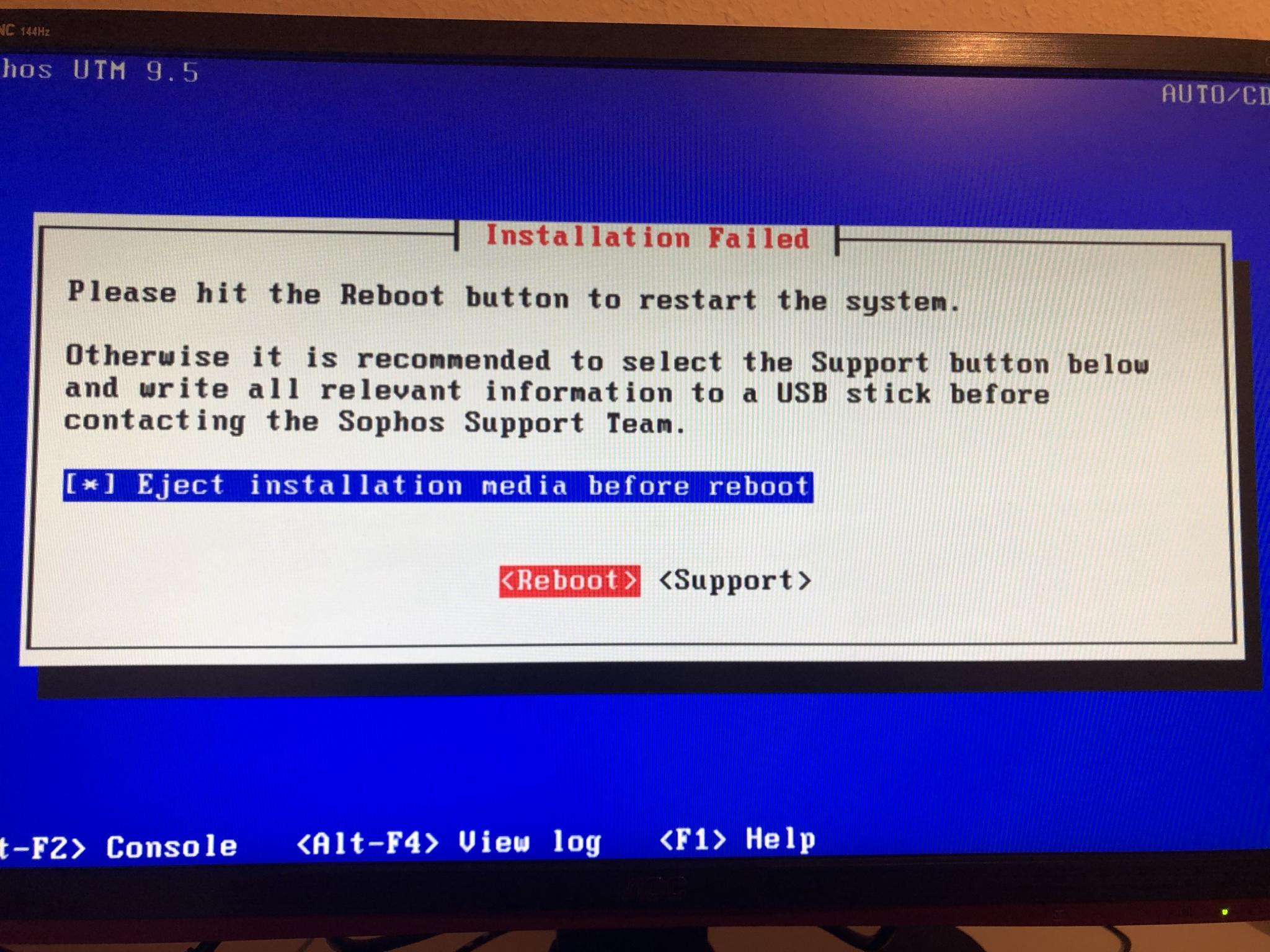

Hab also die neueste UTM v9 Hardware Appliance runtergeladen (ssi-9.600-5.1.iso) und auf ne bootfähigen USB Stick erstellt. Setup startet aber plötzlich kommt dieses Fehlerbild und ich kann nur noch rebooten. Hab dann auch die 9.5er versucht aber dort kommt der gleiche Fehler.
Er formatiert vorher die Festplatte und danach kommt dieser Fehler am Anfang soll man ja den Befehl mount /dev/sdb1 /install eingeben., was ich auch mache. Mache ich das nicht meckert er, dass er die install.tar nicht finden kann.
Was ich auch komisch finde ist, dass gleich nach dem Booten ein 10 Sekunden Timer läuft und die Installation dann automatisch startet. Bei der Software Variante ist das nicht der Fall.
Jemand ne Idee was das Problem sein könnte?
edit: Okay...... Das "Problem" ist behoben. Hab den bootfähigen stick am mac mit unetbootin erstellt. Danach habe ich den stick am windows pc mit rufus erstellt und damit lief es dann durch.... Komisch komisch
Benutze die asg Version, weil man mit dieser auch die Home Version aktivieren kann. Und nach Möglichkeit entweder den USB Stick per Linux dd Befehl bespielen oder externes DVD benutzen. Bei Rufus oder yumi mit USB Stick gab es bei mir auch immer Probleme
Es lag am Stick. Hab nochmal mit Rufus unter Windows 10Pro nen Stick erstellt und damit lief es problemlos durch. Vorher hatte ich mit UNetbootin unter MacOS 10.14 nen Stick erstellt. Komisch
Bei der ASG Version hat er gemeckert, dass ich ne Hardware Appliance einsetze und deswegen die andere nehmen soll.
Lag vielleicht auch am stick?
Hab dann den asg Ordner unter etc gelöscht und die home lizenz eingespielt. Funktioniert jetzt alles.
