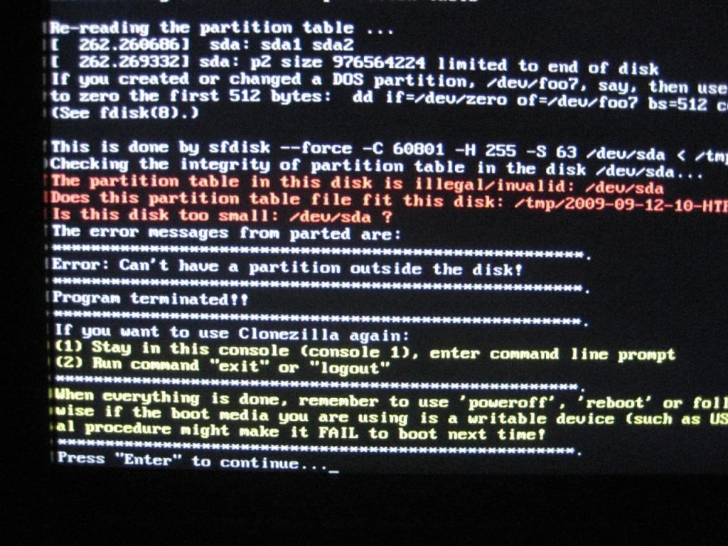

Hab also mittels Clonezilla ein Image von meinem System gemacht, nur wenn ich das ganz dann wiederherstellen will, bekomm ich immer einen Fehler.
Die 3 HDDs sind identisch Samsung HD501LJ.
Beim erstellen, hab ich gesagt, Image von gesamter Disk.
Bei der Win7 Installation werden ja 100MB als eigene Partition als System Reserve angelegt, aber an dem kanns doch nicht liegen oder?
Was kanns da haben?

Bist du sicher, dass die Restoreplatte mindestens die Anzahl Bytes der Quellplatte hat und kein einziges Byte weniger?

Vergleiche mal die Zahl der "cylinders", da sollte ein Unterschied sein, der zu dieser Fehlermeldung führt.
Cylinders sind gleich! Bei beiden 60801.

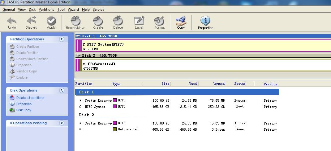

Sieht nach dem restoren so aus (pic)

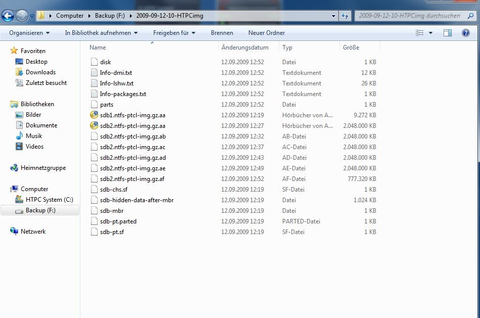

Hier mal ein Pic vom Image, kann mir jemand sagen ob es für ihn so aussieht als ob da das eigentliche OS auch wo am image zu sehen ist, oder ob ich bereits beim image einen Fehler gemacht habe?

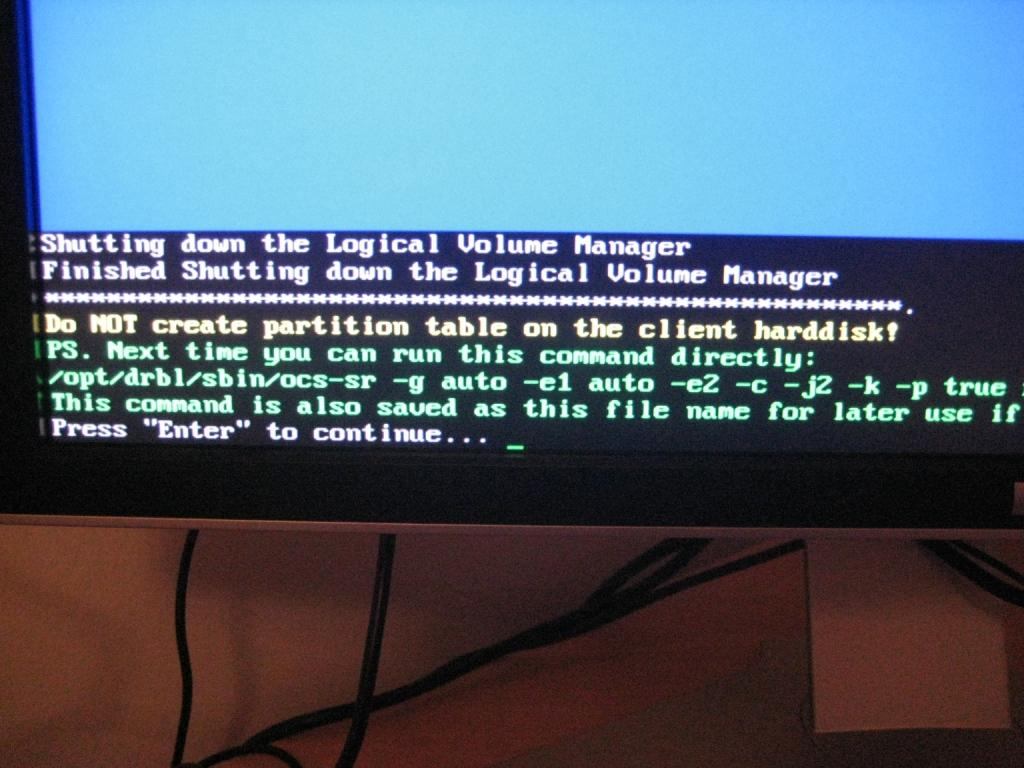

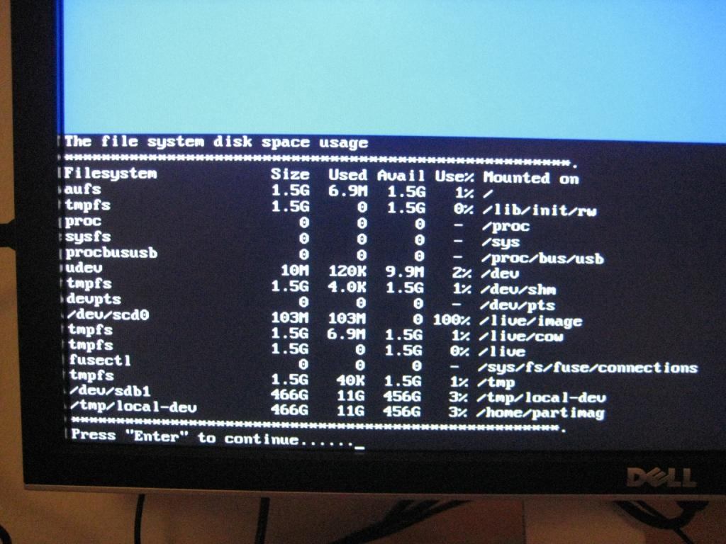

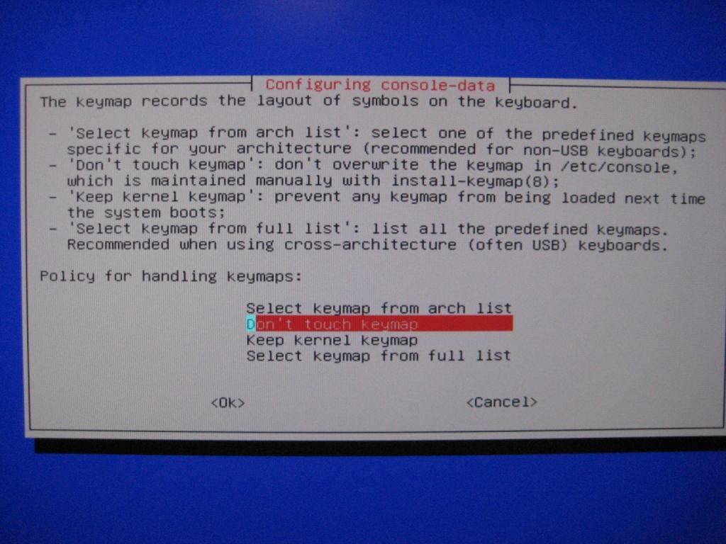

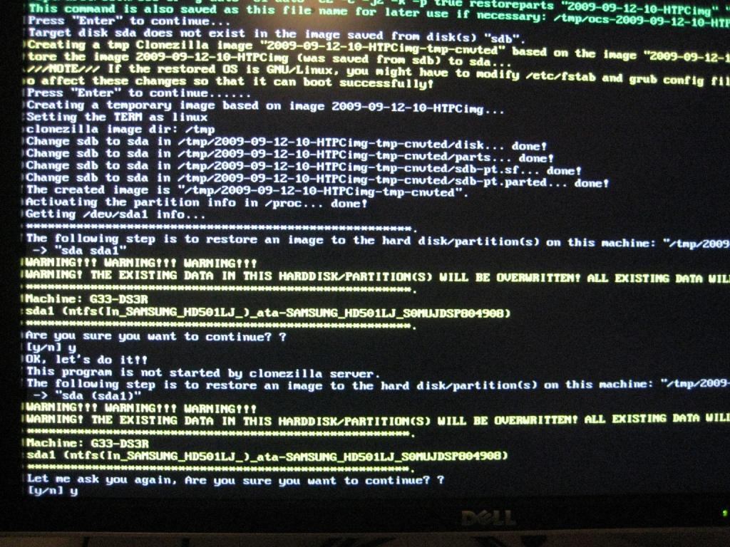

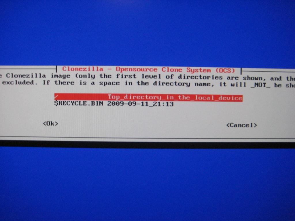

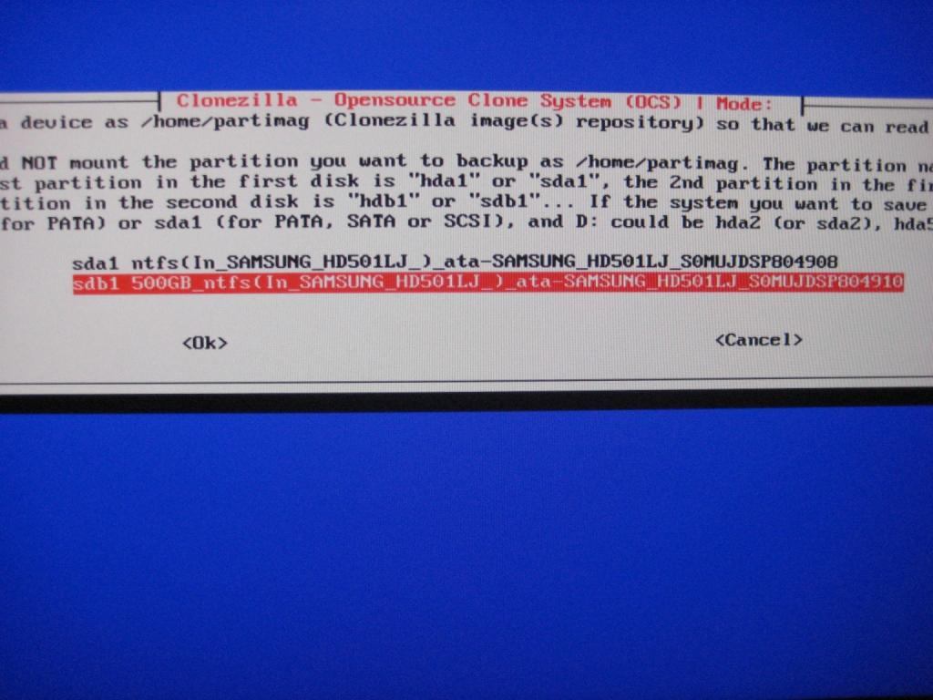

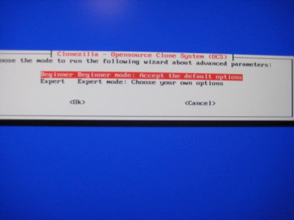

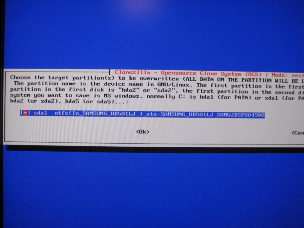

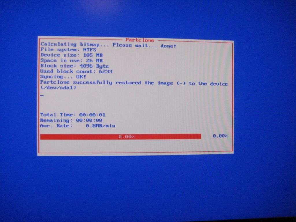

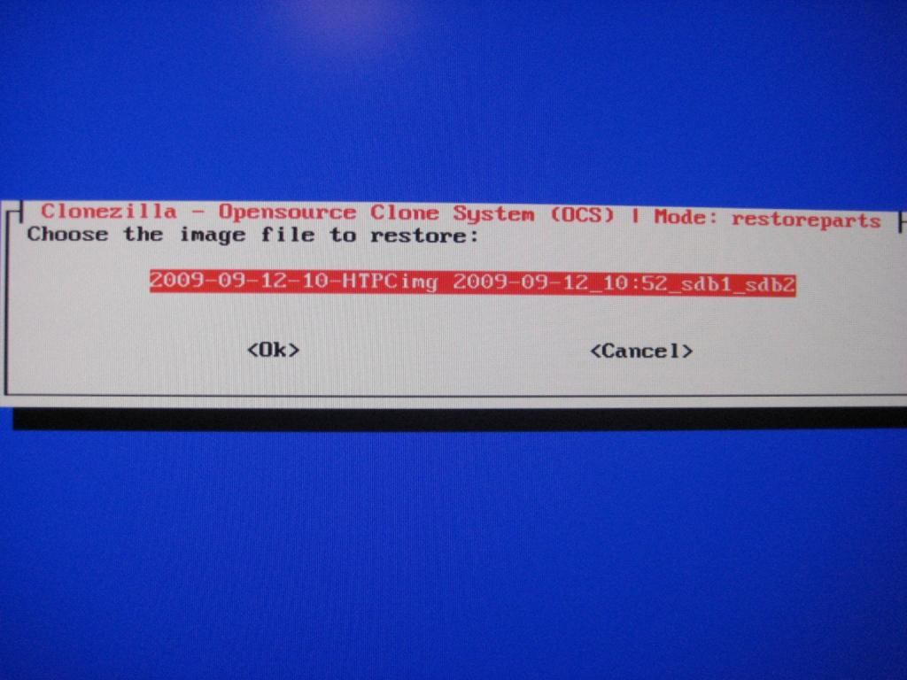

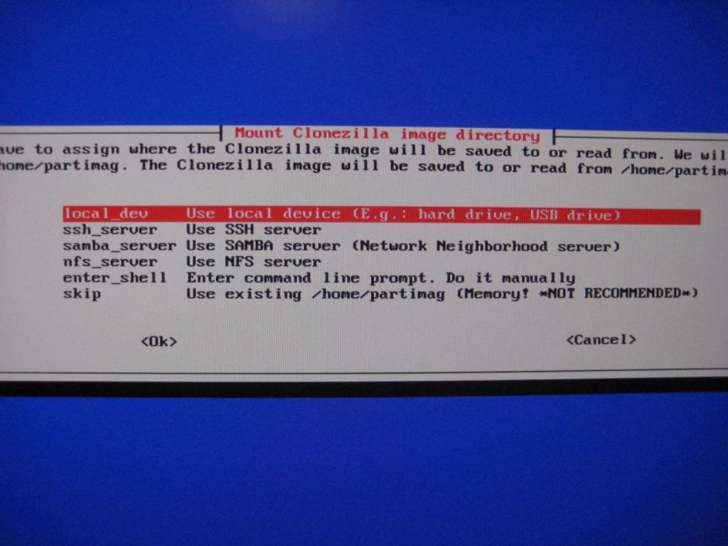

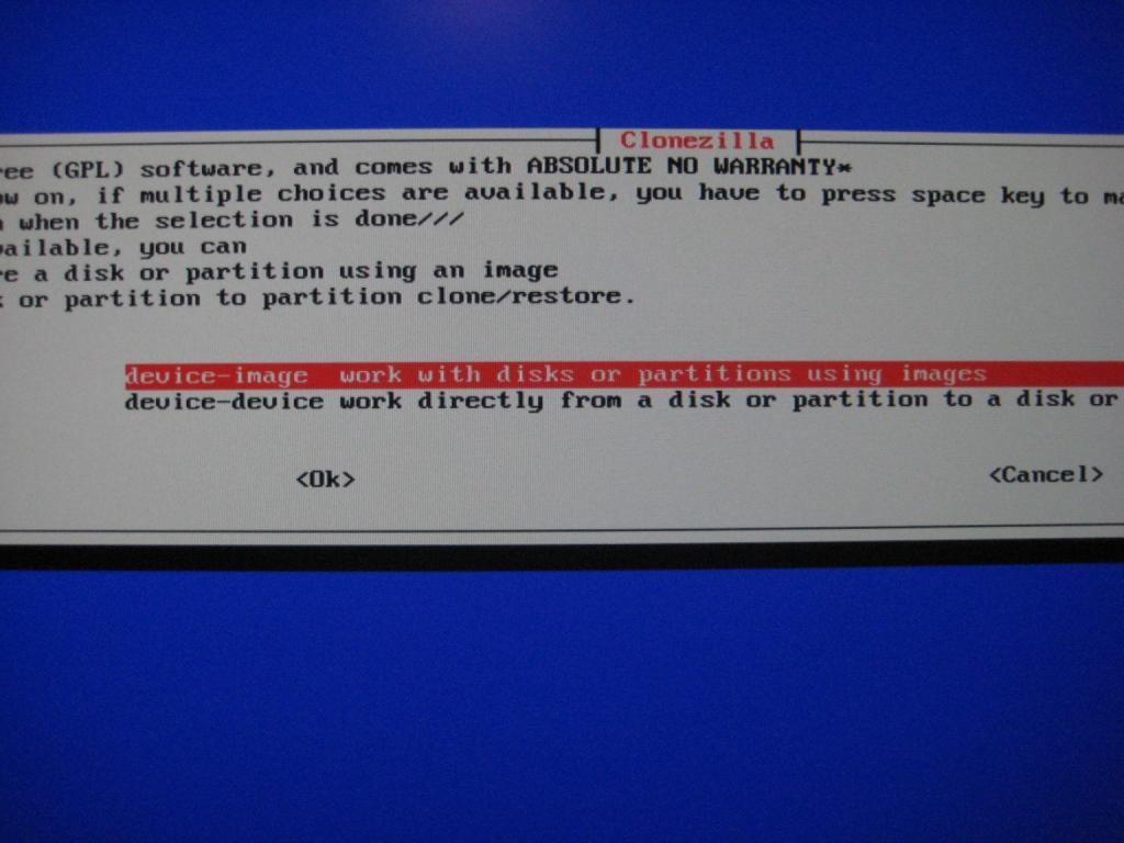

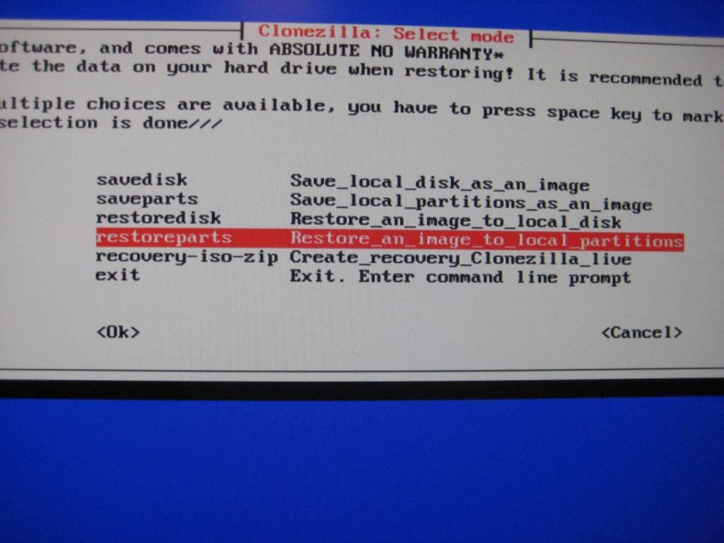

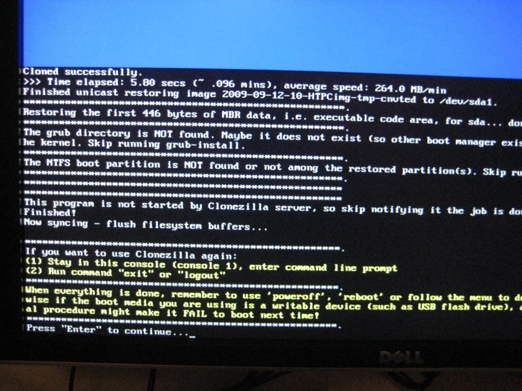

Hier mal eine Dokumentation wie ich es versuche zu machen.
Hier ist eindeutig zu sehen, dass nur die 100MB Partition wiederhergestellt wird, aber wo kann ich auswählen das ich die andere möchte?

Du hat ein Image der gesamten Festplatte?
Nach dem Bild restaurierst du eine Partition und nicht die gesamte disk.
Ist das bisher so richtig?
genau, ich hab das image von der gesamten Disk gemacht.
Genau nur die 100MB Partition wird wiederhergestellt, ich kann aber nirgends die andere wählen.
Wähle ich gesamte Disk wiederherstellen, kommt der Fehler vom 1 Post (siehe Pic).

So leute ich hab das Problem gelöst.
Es war wirklich die HDD schuld, also sie ist nicht gleich groß wie der andere, obwohl selbes Modell.
Habs jetzt so gemacht.
Hab von meinem jetzigen System die Partition verkleinert, Image gemacht, und auf der anderen Platte wiederhergestellt. Hab dann das ursprüngliche Image auf der ersten HDD wieder hergestellt und siehe da es hat funktioniert, werde jetzt die Partition verkleiner und erneut ein Image machen, und dann sollte ich dieses System auch auf der anderen Platte wiederherstellen können.
Danke für eure Hilfe.
