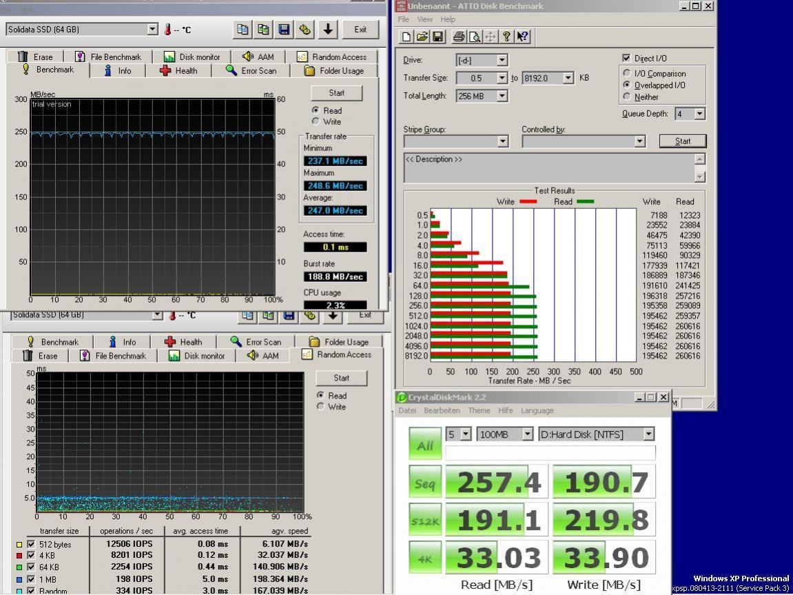

Habe jetzt eine Solidata K5 (nicht X5) 64GB SLC hier.
Ich muss schon sagen die Performance ist beeindruckend - nur leider bekomme ich nicht 2 im RAID-0 am Areca 1212 zum laufen.
Hier der Bench einer im Single Betrieb am ICH-8 des alten ASUS P5B-DeLuxe:
Habe jetzt eine Solidata X5 64GB SLC hier.
Also wen das ne Solidata K5 ist, dann bringt der Areca mit seinem Cache aber nicht viel....
Schau mal, hier meine K5 am ICHR10 mit OS.
@ Morpog
Er schreibt doch, dass es eine Single am MB ist. Und da sieht es schon recht ordentlich aus.
