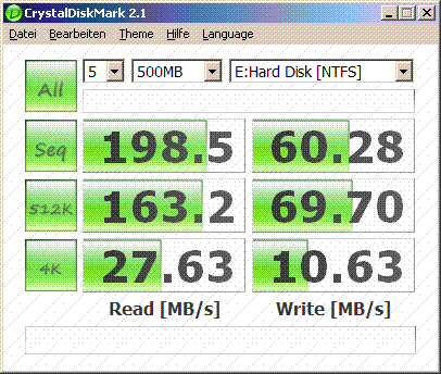

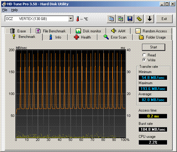

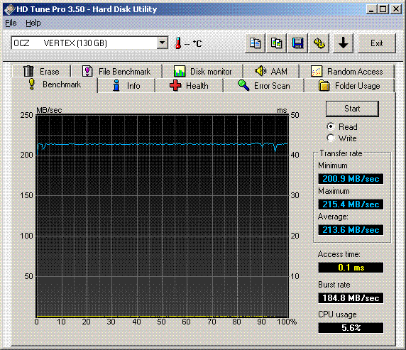

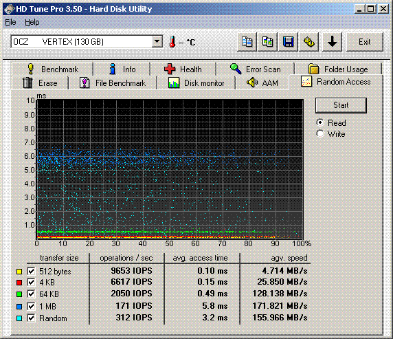

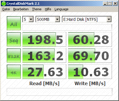

Paar Vertex Benches
Hallo!
Anbei paar benches der Vertex. Das ist kein Presseexemplar, sondern normale Verkaufsware, heute hier frisch angeliefert.
Messung an einem P45 Chipsatz. SSD ohne OS drauf
130GB?! Wie geht denn das?
Ansonsten sieht's doch gut aus. Wie verhält es sich damit denn jetzt mit AHCI?
Die Benches liefen über IDE?
Kann mir vorstellen, dass die 10GB zuviel nach dem formatieren verschwinden, bzw. diese als Buffer/ Reserve dienen. Sprich vom OS nach dem formatieren nur noch 120GB genutzt werden können.
Hallo!
Die Werte beim Schreiben reißen mich jetzt nicht wirklich vom Hocker - da kann ich ja fast bei meiner OCZ V2 bleiben.
Kommt ja nicht mal annähernd an die angepeilten 160MB/s beim Schreiben ran... :confused:
Welche Firmware-Version ist denn drauf?
@ OneProdigy
Es wurden die IO der Vertex optimiert, daher sollte beim Schreiben die Vertex um einiges besser sein wie deine V2 (es kommt nicht mehr zu den Stotterarien).
So ein Blödsinn, was nutzt mir die V2 mit den sequential write die bei einem System unwichtig sind? Laut Dir müsste die Intel dan voll abkacken gegen die V2.
Deshalb wird deine OCZ V2 auch in jedem Review zerissen und die Intel X25-M mit "nur" 70Mb/s im write ist momentan die Referenz. Kopierst du viel große Dateien auf deiner SSD hin und her oder arbeitest mit Dateien > 100MB ? Falls nicht bringen dir sequentielle Write Werte überhaupt nichts. Die Vertex deklassiert die V2 da wos drauf ankommt, max. Write ist so ziemlich der unwichtigste Wert überhaupt.
@ SSDfix
Die Schreibleistung ist ja wirklich miserabel. Gerade mal 50% von dem lt. Datenblatt. :-[
Stimmen die Angaben in GH nicht?
Was gedenkt OCZ gegen nur ~80MB/s. write zu tun?
Und komischerweise finde ich keine 130GB-Version - nur 120GB.
@:Snoopy

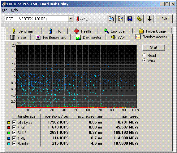

Du kannst dir ja dann eine andere Firmware von OCZ flashen,da kommen über 200 Write bei rum,was dann bei den Random Write IO und der Transaction Rate bei rauskommt kannst du dir hier anschauen.
Glaube nicht das du das willst,obwohl für MFT wäre das schon klasse!
Die auslieferungs Firmware ist schon OK,damit ist das Teil mit der Intel M auf Augenhöhe.
Da aber die Random Write Werte höher als die entsprechenden Read Werte sind befürchte ich das die Vertex sich unter langer Benutzung auch wie die Intel verhalten wird.
:die haben doch schon auf der Produktseite Max Write 180 und Sustained Write bis zu 100 angegeben,lieber weniger Seq.Write und dafür eben Random bei kleinen Blöcken höher.
die vertex hat nur ~90mb/s write weil die firmware auf IOPs optimiert ist, da ist nur noch die Intel besser.
