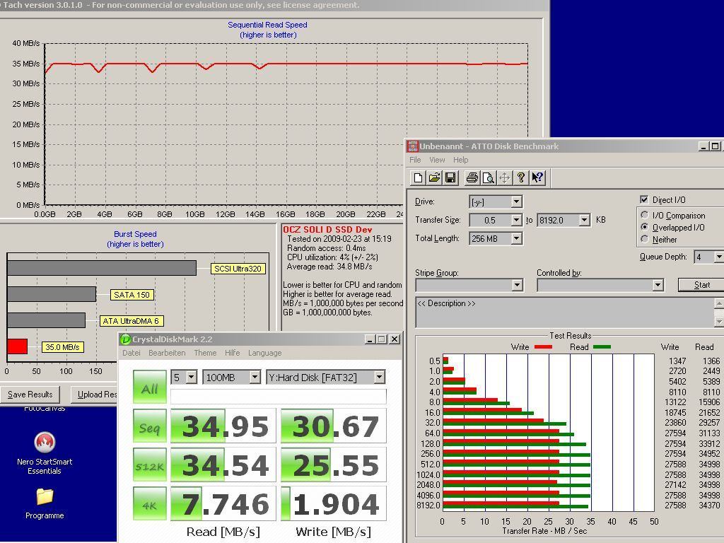

Hier mal kleine nette Benches meiner ausgebauten OCZ 30GB Solid als USB-Stick an ihrem Mini-USB Anschluss.
Gar nicht so lahm.
