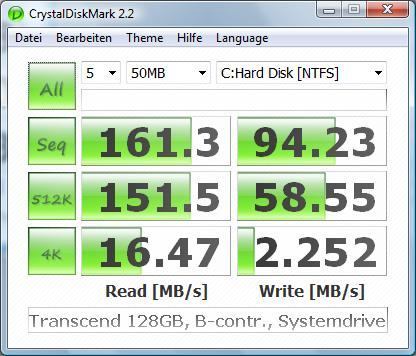

da hdtune ein sehr inhomogenes bild liefert, hab ich meine SSD mit DiskMark getestet:
attachment.php
gehen die werte i.O.?
(System ist ein LG P310 Tarsia Laptop)
Edit:
Habe die SSD zuvor mit diskpart so paritioniert, dass die Parition passend anfängt (64 Blöcke waren das glaub).
Schreibcache und erweiterter Schreibcache sind aktiviert, laufen tut das ganze in IDE mode.
Passen zum Modell...
