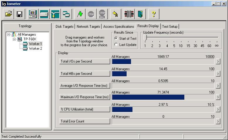

Hier mal eine Ramdisk (unter Vista x64) mit Workstation-Pattern. Über 250.000 IOps können sich sehen lassen :d
Eine schnelle SSD erreicht nicht mal 10MB/s. (eine HDD nicht mal 2MB/s.)
Die CPU-Auslastung ist aber recht hoch (hier mit QX9650 @ 4000MHz)
