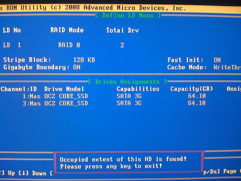

Hab jetzt mal das BIOS neu geflasht, wenigstens komm ich jetzt in das RAID Menu, habe das alte RAID0 gelöscht, jetzt bekomme ich aber beim Erstellen folgenden Fehler.
EDIT: Scheint jetzt zu gehen, installiere grad Vista SP1. Komischerweise wurden die SSDs im RAID BIOS unter Info mit mehr als je 2TB angezeigt... Hab die dann formatiert, dauert ewig lange, hab jeweils bei 2-3% abgebrochen und jetzt geht alles.

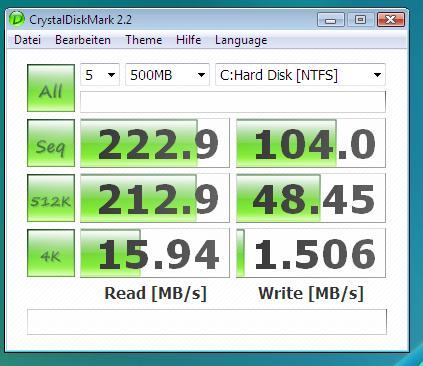

Also meine Patriot ist angekommen, bin gerade dabei Benches zu machen. Ich kann bisher keine Probleme nach vollziehen. Teste gerade an der ICH9R welche im Raid-Mous läuft. Habe eben extra auf der SSD nen Archiv erstellt und gleichzeitig kopiert, kein Problem, konnte immer noch mit 40MB/s draufkopieren. Alle Benches gibts später im Bench-Thread.
MfG Kabelmaster
Hier h2benchw. Schön zu sehen die 220ms beim schreiben :(.
Ich vermute es hat etwas mit Raid-Modus zu tun. Werde das ganze nochmal auf der SB600 im IDE-Modus gegentesten.
Welche Benches soll ich noch laufen lassen?
Hast du schon nen System drauf? Wenn nicht lass mal h2benchw komplett laufen ;).
MfG Kabelmaster
