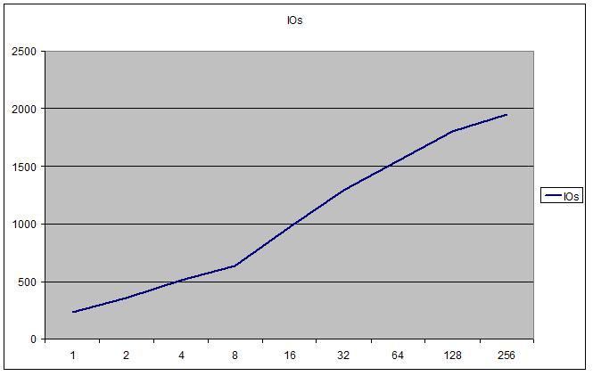

Hm, wird die Grafik so von IOmeter ausgegeben? Hab ich noch nicht probiert
Nein, ich mache jeweils kurz ein Diagramm im Excel. IOMeter schreibt ja eine Datei, aus der Du dann die IOs pro Queue entnehmen kannst.
Habe nun mit den Workstation-Einstellungen gemäss den Angaben aus dem Link vorhin eine Auswertung meines RAID10 von Queue 1 bis 256 gemacht.
