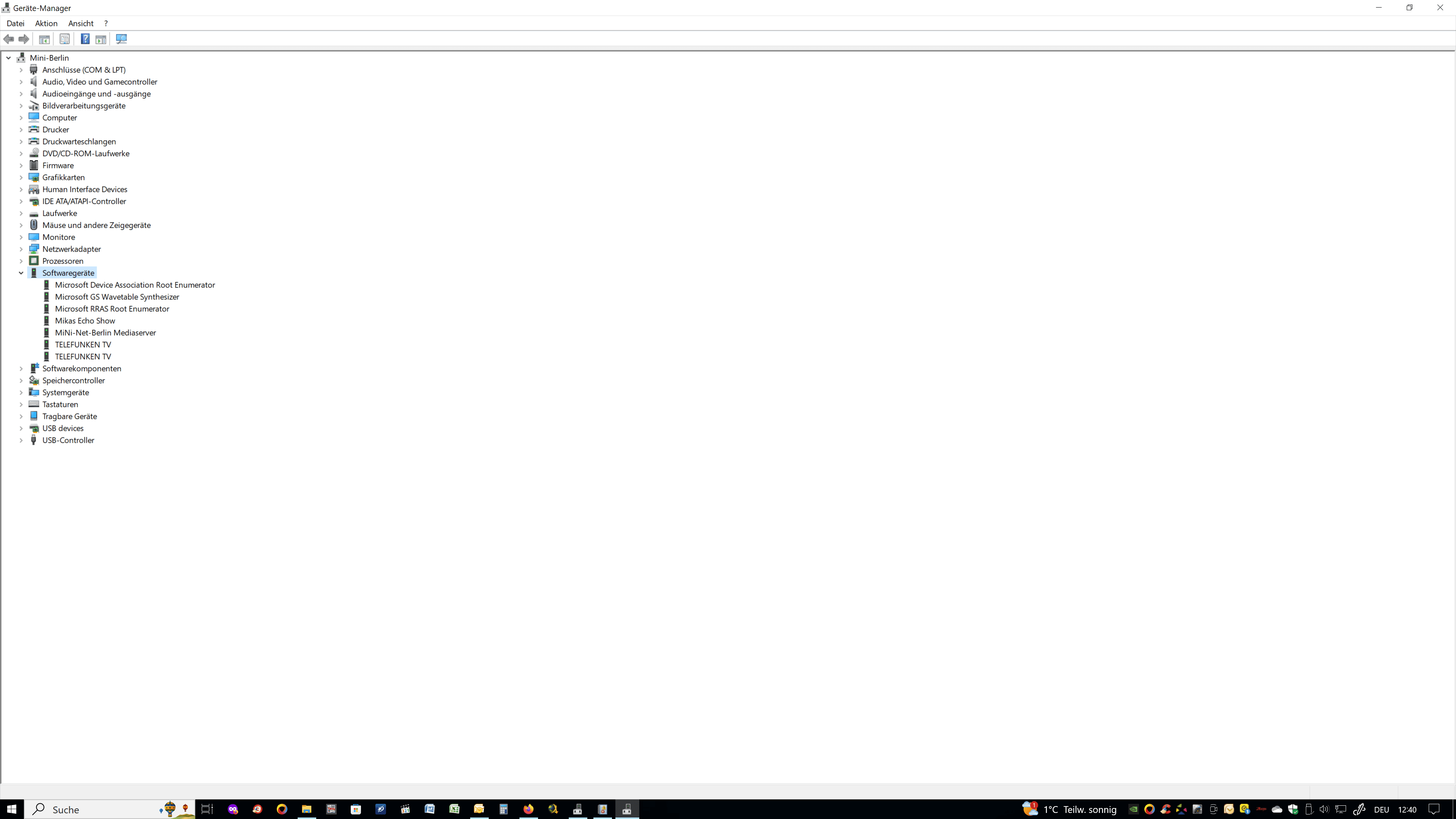

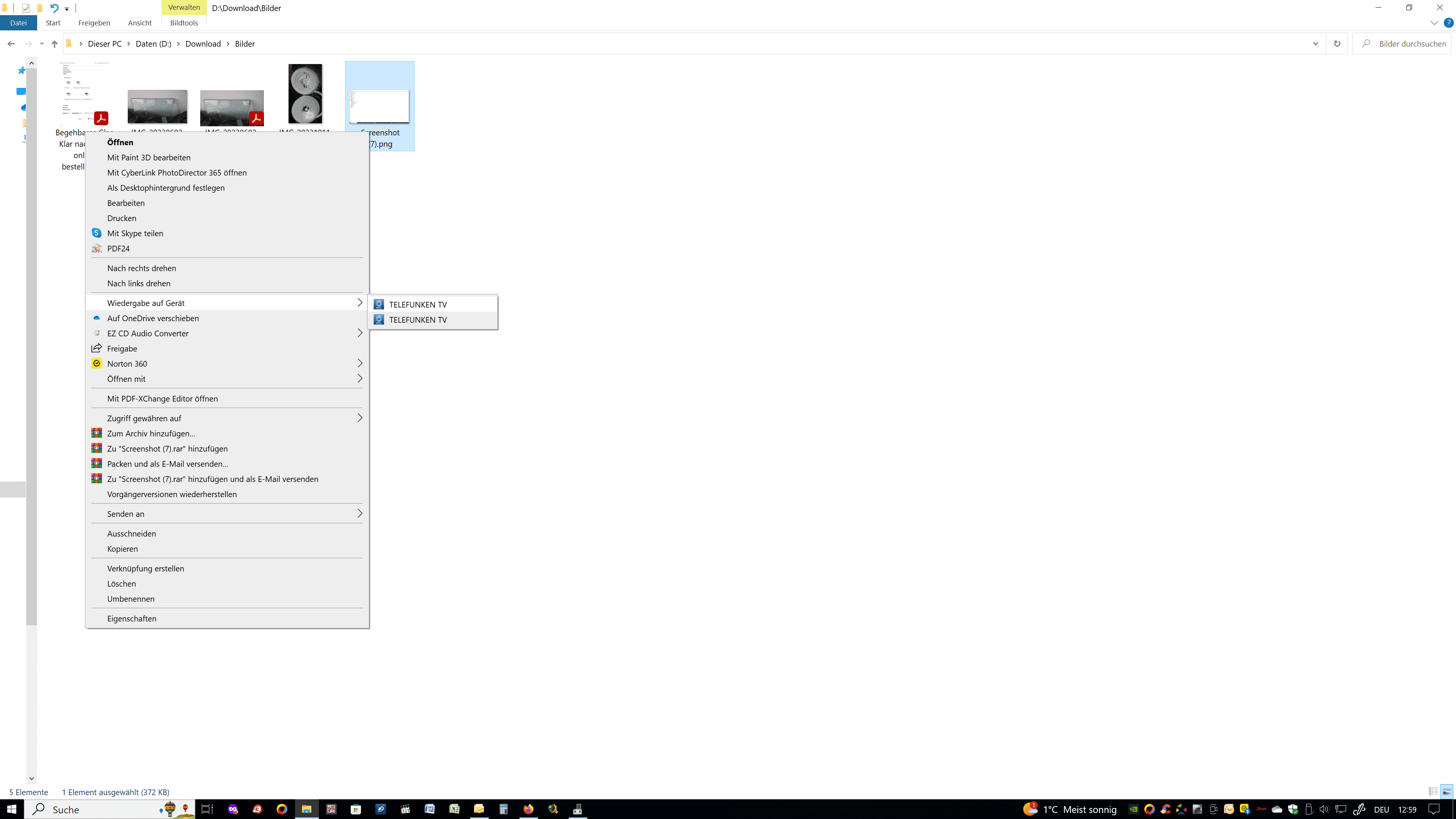

Konstellation: Ein Netzwerk (Fritzbox 7590 AX) mit mehreren Windows-PCs, Handys und andere Dinge und (leider) 2 gleiche TVs (Telefunken).
Wie kann ich diese beiden TVs im Windows-System unterscheiden - bzw. umbenennen - außer durch die IP bzw. Mac-Adresse oder Ausprobieren?
Zum konkreten Fall: Eine Datei soll per 'Wiedergabe auf Gerät' auf nur einem TV angezeigt werden. Bei der Auswahl steht aber 2x Telefunken TV (siehe Screenshot), was ja auch korrekt ist, aber es wird nicht klar, welcher Eintrag für welchen Fernseher ist - erst nach dem Klick.
Könnte man irgendwie im Gerätemanager die beiden TV umbenennen? In der Fritzbox funktioniert das problemlos, aber unter Windows und Google habe ich keine Hinweise gefunden. Im TV-System gibt es m.E. leider auch keine Möglichkeit, den Namen zu ändern.
Für Vorschläge wäre ich dankbar!!!
mfG Mini

Der Name kommt meiner Meinung nach vom TV. Du solltest dort in den (Netzwerk-)Einstellungen schauen, ob du den Gerätenamen ändern kannst.
Vielen Dank für die Idee. Leider lässt sich am TV der Name nicht ändern - zumindest nicht in den Einstellungen bzw. den Hilfsmitteln, die mir zur Verfügung stehen.
Da die Fritzbox das Umbenennen einzelner Geräte ohne Probleme zulässt, hatte ich die Hoffnung, dass das auch unter Windows möglich sein sollte - oder statt des Namens die IP-Adresse angezeigt wird.
Vielleicht hat noch jemand eine Idee?
könntest dein Glück über die regedit.exe versuchen. Änderungen werden erst nach einem Neustart von Windows übernommen.
Wenn das nicht hilft... wirds vermutlich schwierig.
Ich vermute, das Windows da nicht unbedingt den Hostnamen des Netzwerkgeräts anzeigt, sondern irgendeinen Treibernamen, wie sie im Gerätemanager auch angezeigt werden. Das hat dann weder war mit einem in der Fritzbox eingestelltem Hostnamen, noch mit auf dem TV-Gerät eingestelltem Namen zu tun.
Wird daher vermutlich schwierig bis unmöglich, weil der Treiber ist ja nur einmal installiert, wird aber von 2 Geräten benutzt.
@iLLuminatusANG : Das mit der Registry ist grundsätzlich eine gute Idee - hatte ich versucht, solange der/die TV getrennt sind, bleibt der Eintrag auch stehen (wird aber logischer Weise nicht im Gerätemanager oder Wiedergabe auf Gerät), aber sobald der/die TV eingeschaltet werden, zieht sich Windows wieder den alten Namen und trägt ihn in die Registry ein.
@Liesel Weppen: Dieses Verhalten würde eigentlich gegen die Annahme, dass der Name vom Treiber kommt, sprechen, abgesehen davon ist nur der normale Microsoft-Treiber für Generische Softwäregeräte vorhanden.

Meine derzeitige Idee (abgesehen vom Austausch eines TVs): Im Gerätemanager gibt es unter dem Detail-Reiter die 'Eigenschaft' Anzeigename (2x), Anzeigename des PnP-X-Geräts und Anzeigename des Zuordnungsendpunkts und Attribute für Anzeigename. Eine (oder mehrere bis alle) dieser Eigenschaften müsste man m.E. 'überschreiben' in Abhängigkeit der IP- oder MAC-Adresse. Dafür reichen aber leider meine Fähigkeiten ohne Hilfe nicht aus.

@kalkzone: Sorry, aber vielleicht verstehe ich etwas falsch (ich gestehe, dass mir diese Thematik relativ unbekannt ist) oder wir reden/schreiben aneinander vorbei. Das mit der Host-Datei habe ich gemacht. Da steht dann 192.168.178.31 TV1. Per Ping wird TV1 auch erkannt.

Wozu ist die Verknüpfung gut? - Habe ich gemacht, aber dann??? Und den Ping kann ich vor dem Editieren der Host-Datei doch nur auf die IP-Adresse des Gerätes machen. Da kommt dann aber kein 'Name'
Der Rest ist klar und das hatte ich ja bereits gemacht - ohne Wirkung (außer per Ping) und wie gesagt die Software lässt keine 'eigene' Auswahl neuer Einträge zu und behält leider den vom TV übermittelten Namen (TELEFUNKTEN TV) bei.

@kalkzone: Okay. Ich versuche es nochmal:
Ich habe die Hosts-Datei editiert und der IP-Adresse des TVs einen NAMEN (eigentlich ist das dann ein Alias) gegeben = TV1. Das kann ich dann auch anpingen (PING TV1) und es werden Ergebnisse geliefert.
Der Software, sowohl dem Windows Explorer alsauch dem Media Player, ist das aber vollkommen egal - auch nach Neustart.

Meines Erachtens wissen (natürlich) sowohl der Explorer alsauch der Media Player die IP-Adresse, ignorieren aber den von mir vergebenen Alias und holen sich stattdessen aus dem "Attribute für Anzeigename" (CM_NAME_ATTRIBUTE_USER_ASSIGNED_NAME) den Anzeigenamen. <- Gerätemanager-Detail-Reiter
Es bräuchte also demnach ein Editieren des Zeigers (oder wie auch immer Windows programmiert ist) "192.168.178.31->Attribute für Anzeigename == TV1". Eventuell alternativ ein Programm, das im Hintergrund läuft:
if 192.168.178.31->Attribute für Anzeigename = TELEFUNKEN TV, then 192.168.178.31->Attribute für Anzeigename == TV1.
