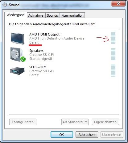

Wenn ich auf dem erweiterten Desktop Musik höre oder mit FireFox n' Video anschaue, erscheinen auch grüne Balken in dem Wiedergabegeräte Fenster bei HDMI Output (der rote Pfeil). Habe den Screenshot aber gemacht als nichts lief, daher seht ihr da jetzt keine Balken... Lange Rede, kurzer Sinn. Es wird alles erkannt und angezeigt, aber ich bekomme einfach keinen Ton aus dem TV... und JA zum testen hab ich die Soundkarte komplett deaktiviert und HDMI Output als Standartgerät festgelegt.

Ich will jetzt nicht pampig rüberkommen, aber ich sagte wirklich alles durchlesen ;-). Ja kla hab ich die Audiotreiber installiert, sonst würde er mir das Audiogerät doch nicht anzeigen, wie auf dem Bild zu sehen ist ...
liebe Grüße, lkay
Sowohl meinen alte AMD Karte (2x HD4870), als auch meine aktuelle Nvidiakarte können mit den Standardtreibern von Windows, als auch mit denen des Hersteller betrieben werden. An der Darstellung hat sich im Gerätemanger dabei nichts geändert. ;)

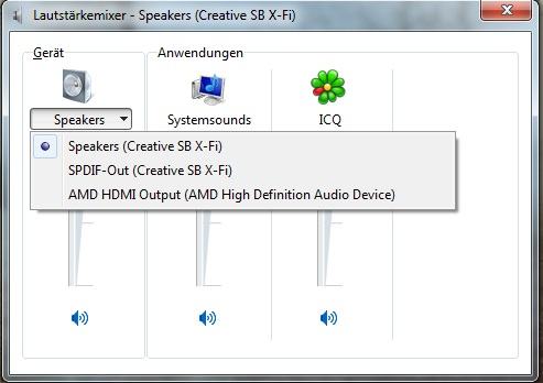

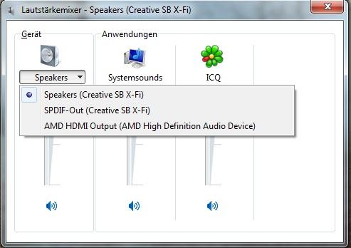

Kannst du noch ein Bild vom Mixer ergänzen.
Ist doch das gleiche wie das Wiedergabegeräte Fenster^^
So?

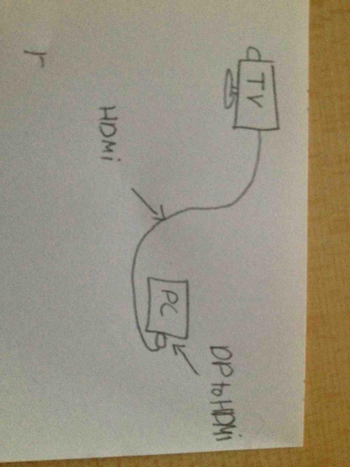

Ok, angenommen... Also habe ich erstmal alles abgestöpselt in ausgeschalteten Zuständen.. hdmi(pc) und hdmi(ps3) vom TV und am PC auch alles von der Graka abgemacht hdmi(bildschirm) und den dp to hdmi adapter.
Der TV ist jetzt nur noch über Antenne und Strom vernetzt und an der Grafikkarte des PC hängt extern auch nichts mehr.
Vorgehensweise:
Den TV per hdmi mit der Grafikkarte verbunden - Sound über TV !
Den Bildscherm per dp to hdmi angeschlossen - erweiterter Desktop und das wechseln der Standartwiedergabegeräte funktioniert einwandfrei von Tv zu Soundkarte und andersrum!
... dacht ich mir das kanns doch nich sein oder? ... PC nochmal ausgeschaltet und alles abgestopselt...
Den TV nun nur mit dem DP to hdmi Adapter an der Graka angeschlossen - Sound einwandfrei über den TV!
Bildschirm wieder per hdmi an die Graka - erweiterter Desktop und das wechseln der Standartwiedergabegeräte funktioniert einwandfrei von Tv zu Soundkarte und andersrum!
